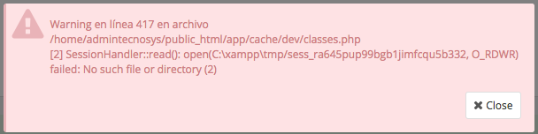

Rigoberto Posted June 15, 2018 Author Share Posted June 15, 2018 1 hour ago, Rolige said: Sin saber causas del error es imposible, te recomiendo que habilites el modo debug desde la pestaña rendimiento para que veas si te tira alguna linea de error que arroje mas pistas. Habilité el modo degub y me salió los siguientes mensajes no se que tenga que hacer ahora, agradezco mucho su ayuda Cuando habilité el modo degub me apareció lo de Warning. Link to comment Share on other sites More sharing options...

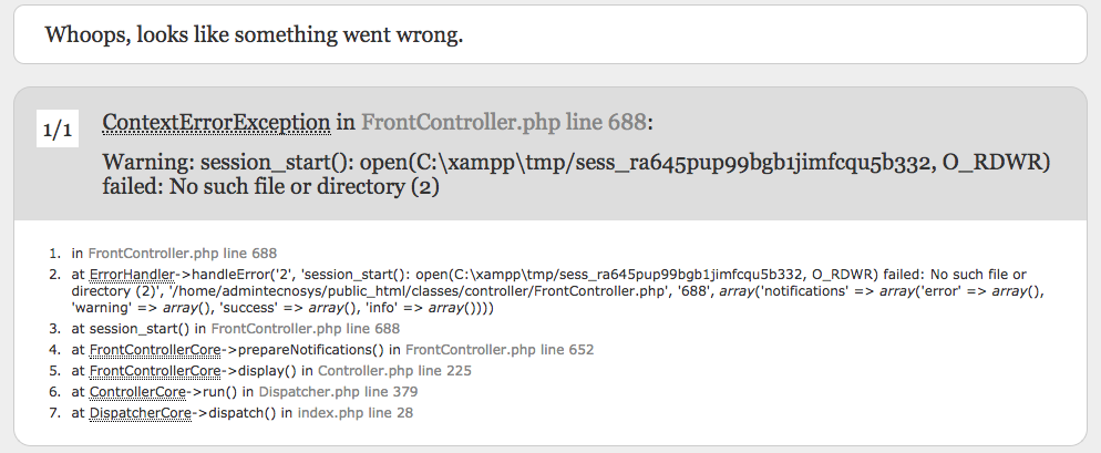

Rigoberto Posted June 18, 2018 Author Share Posted June 18, 2018 On 17/6/2018 at 3:28 AM, Sergio Ruiz said: Enviales un ticket a la empresa de hosting, diles lo que te ocurre, le pasas el link del foro, y que te lo miren, para ver si es problema del server o de otra cosa. Saludos, Actualmente el proveedor de hosting que se está manejando es Goddady pero ellos me comentan que lo tengo que ver con el soporte de prestashop, ya que la tienda está funcionando con normalidad http://www.tecnosystem2000.com/ sólo que dentro del administrador no puedo editar el stock de mis productos. La versión de PHP que se está usando es 7.0 y prestashop de 1.7, al intentar entrar a stocks abre varios links y presenta el problema de: index.php/security/compromised?uri=http%253A%252F%252Fwww.tecnosystem2000.com Gracias por sus respuestas y ayuda. Link to comment Share on other sites More sharing options...

aixos Posted June 18, 2018 Share Posted June 18, 2018 (edited) El proveedor de Hosting, debe solucionarte el tema de la configuración. el servidor esta mal configurado para prestashop 1.7 Este es el error: http://forge.prestashop.com/browse/BOOM-4163 Saludos Edited June 19, 2018 by aixos (see edit history) Link to comment Share on other sites More sharing options...
