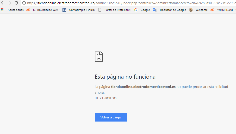

Elviro Posted June 14, 2018 Share Posted June 14, 2018 Buenos días, Tengo un error http 500 en prestashop 1.7.2, me desaparece cuando desde cpanel accedo a la carpeta config/define.inc.php /* Debug only */ if (!defined('_PS_MODE_DEV_',true)) { define('_PS_MODE_DEV_', true); } Por este motivo el backoffice de la tienda de mi cliente tiendaonline.electrodomesticostoni.es está en modo depuración. Llevo unos días intentando resolverlo siguiendo varias indicaciones de los foros, pero ninguna me ha dado con la solución. Creo, que el error pudiera haber sido provocado al quedarse un artículo en negativo. Al acceder en el menú Catálogo/Stocks me sale en la parte superior derecha en forma de flash rojo durante unos segundos el texto: Internal Server Error Además, no permite la modificación del stock de los artículos si está activa la administración de stocks en parámetros de la tienda/configuración de productos/stock de productos. Si alguien sabe como solventar este tema, le ruego que me lo indique, aunque tenga que pagarle. Saludos. Elviro 1 Link to comment Share on other sites More sharing options...

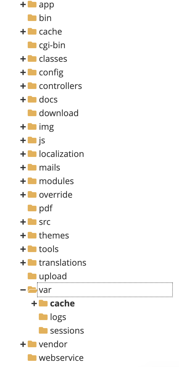

Cristrinity Posted November 17, 2018 Share Posted November 17, 2018 On 11/16/2018 at 8:11 PM, Luis Bodas said: Como se hace esto? Expand Tienes que hacerlo vía FTP o cpanel, en la raíz de los archivos buscas esa ruta de carpetas y borras lo que contiene, que se vuelve a generar otra vez (por si acaso, haz backup antes).. Ahora existen dos carpetas para el cache, una en modo producción (prod) y otra cuando tienes activado el Debug (dev).. un follón la verdad, porque salen cosas diferentes en una versión y en otra. 3 Link to comment Share on other sites More sharing options...

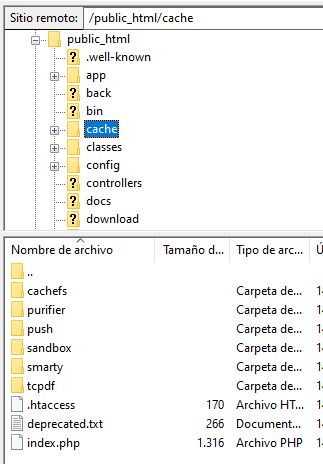

yeseniadoria Posted July 14, 2020 Share Posted July 14, 2020 (edited) Mi carpeta cache esta en la raíz de la instalación de prestashop, lo tengo en un hosting, lo que he hecho no me funciona, los medios de pago no aparecen cuando se realiza el pago, excepto cuando es con USD donde tengo configurado PayPal, no se me ocurre que más hacer, asi que lo tengo en modo debug para que mi pagina pueda funcionar. Edited July 14, 2020 by yeseniadoria (see edit history) Link to comment Share on other sites More sharing options...
msarmiento Posted July 15, 2020 Share Posted July 15, 2020 Buenas yeseniadoria, en la carpeta app debes tener otra carpeta cache Link to comment Share on other sites More sharing options...
