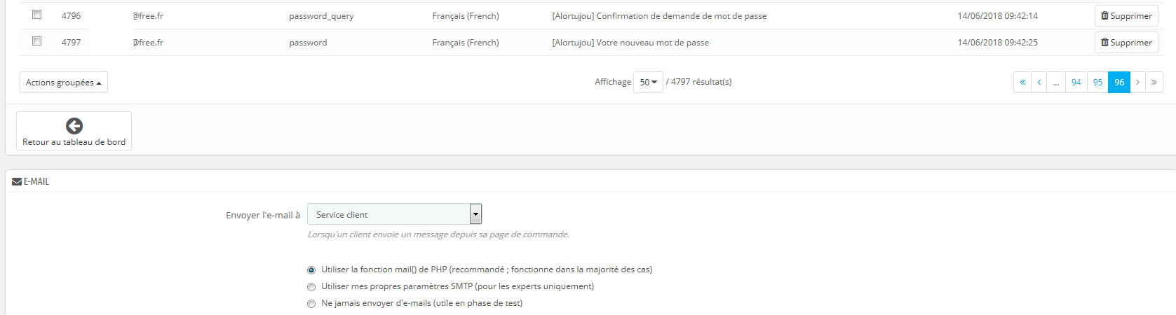

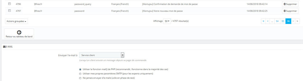

Sébastien Boureau Posted June 14, 2018 Author Share Posted June 14, 2018 / mails/fr/password.html et /mails/fr/password.txt existent bien. Pour le reste de votre message je ne sais pas ce que je dois faire. Est-ce que je dois comparer ces lignes avec celles d'un fichier sur mon ftp ? Si oui, où se trouve ce contrôleur associé svp ? PS: je joins une capture de mes logs mails dans le BO de PS. La dernière ligne signifie-t-elle que la ligne dont vous parlez ci-dessus est passée ? Link to comment Share on other sites More sharing options...
Eolia Posted June 14, 2018 Share Posted June 14, 2018 le controleur se trouve dans /controllers/front/ A priori, oui, le message est bien parti de Prestashop (pas forcément d'ovh) Par contre vous avez fait vite pour envoyer et recevoir le message et cliquer en 10 secondes^^ Link to comment Share on other sites More sharing options...
