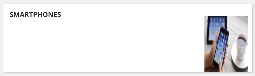

Hello, i'm having a problem in Prestashop 1.7.3. I want to have a cover image for the categories of the website and they just keep sticking to the right side of the box where it was supposed to be, In the backoffice it says the image should be 141x180, i did one test with an image exactly with those dimensions and it still stuck to the right side. A printscreen of the bug is attached.
Thank you.

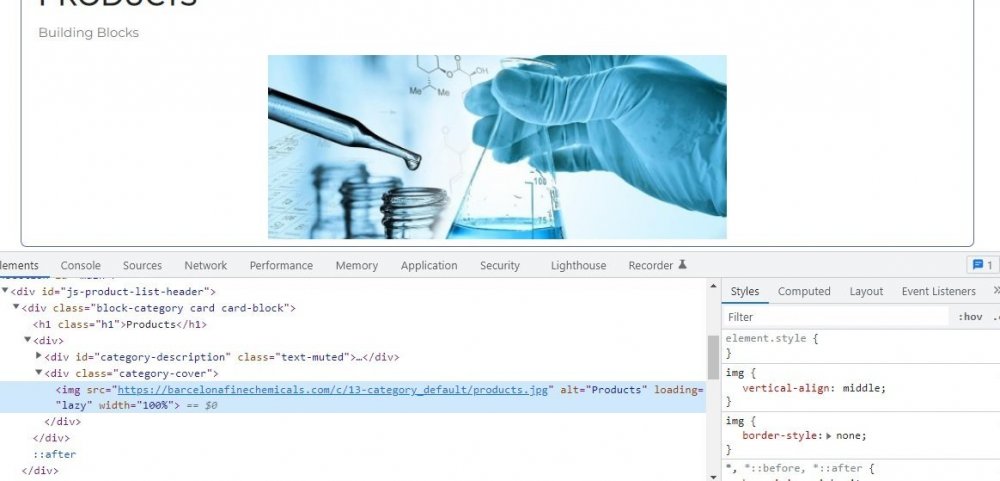

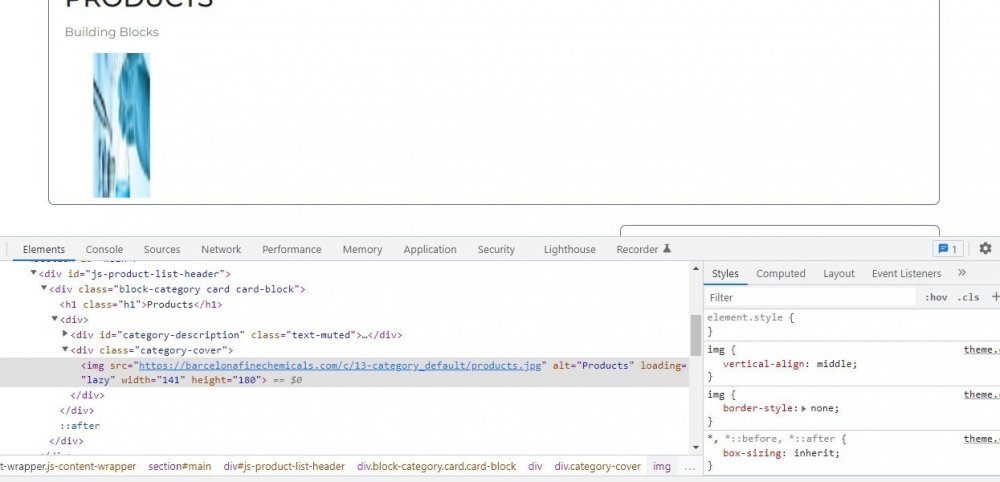

Gracias Luis por tu video pero sigo teniendo un problema con mi imagen. Despues de hacer lo que dices me sigue apareciendo la imagen pequeña al lado izquierdo. Si en inspeccionar cambio el 141px por 1000px o por 100% la imagen se hace mas grande pero sigue sin ocupar toda la pantalla. Sabrias decirme que puedo hacer? Gracias!!!424566125_Sinttulo1.thumb.jpg.22a9c86991f09b81db550bd97b89d4fe.jpg
