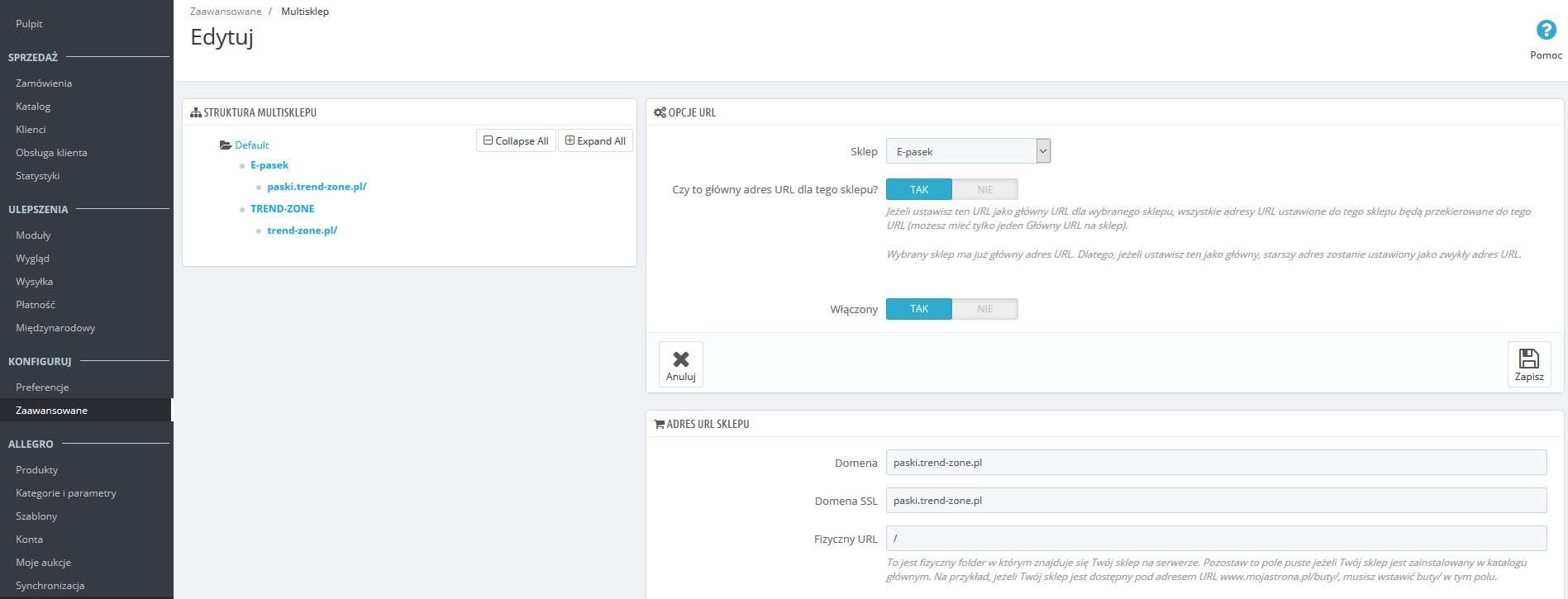

vendan Posted June 12, 2018 Author Share Posted June 12, 2018 ustawiłem to sobie tak : czy teraz po wejściu na adres paski.trend-zone.pl powinien się otworzyć drugi sklep ? U mnie jest po prostu błąd 'Niestety, nie udało się odnaleźć tej strony' Już próbuje bez tej innej domeny tylko jako poddomene. W helpie pisze że " Nie twórz poddomen albo podkatalogów samodzielnie, ani na komputerze, ani na serwerze. PrestaShop zajmie się utworzeniem ścieżek za Ciebie na Twoim serwerze. Gdy klient zarząda ścieżki, PrestaShop rozpozna sklep i wskaże automatycznie pliki oraz dane do prawidłowego sklepu. " Co ja robię źle lub notorycznie pomijam ? lub co mogę mieć nie włączone w sklepie/na serwerze że to nie chce mi działać ? Link to comment Share on other sites More sharing options...
endriu107 Posted June 12, 2018 Share Posted June 12, 2018 Prawdopodobnie masz coś nie tak w ustawieniach domeny na serwerze. Link to comment Share on other sites More sharing options...
vendan Posted June 12, 2018 Author Share Posted June 12, 2018 (edited) sama domena trend-zone.pl działa normalnie. Na co mogę tam zwrócić uwagę w ustawieniach ? jest wykupiona w home.pl, wydelegowana na hosting linuxpl.com gdzie działa sklep trend-zone.pl . I teraz tylko do chciałem tam właśnie multi sklep wytestować :| Edited June 12, 2018 by vendan (see edit history) Link to comment Share on other sites More sharing options...
endriu107 Posted June 12, 2018 Share Posted June 12, 2018 Kiedy utworzyłeś subdomenę? Generalnie na linuxpl zaczyna ona działać poprawnie po około 6 godzinach od utworzenia, może tu jest problem? Link to comment Share on other sites More sharing options...

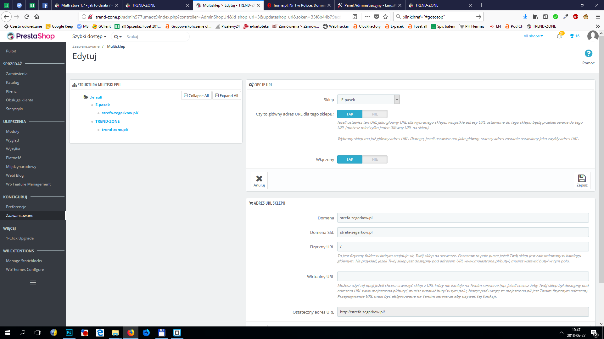

vendan Posted June 27, 2018 Author Share Posted June 27, 2018 Dzięki za szybką odpowiedź. Ale jestem chyba ślepy. Jestem tu : i nie widzę nigdzie opcji dodatnia kolejnej domeny :| A nigdzie wcześniej też jej nie zauważyłem. Mógłbyś dobitnie mi to wytłumaczyć gdzie mam to wpisać ? Link to comment Share on other sites More sharing options...
endriu107 Posted June 27, 2018 Share Posted June 27, 2018 Kliknij np. na trend-zone.pl i u góry na białym pasku po prawej powinieneś zobaczyć przycisk "Dodaj URL". Link to comment Share on other sites More sharing options...
vendan Posted June 27, 2018 Author Share Posted June 27, 2018 Masta ...... Dziękuję bardzo. Wybacz człowiekowi który patrzy i nie widzi ....... DZIĘKUJĘ !!! Link to comment Share on other sites More sharing options...
