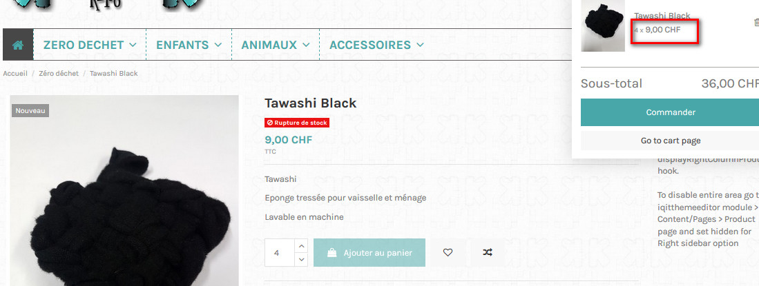

biomechanical Posted June 11, 2018 Share Posted June 11, 2018 Hello tout le monde..;) J'ai besoin de votre aide pour résoudre un problème. J'utilise Prestashop 1.7.3.2 et dans la version 1.7 ... lorsque vous voulez commander plus que la quantité disponible, vous n'avez qu'un avertissement sur la page du produit. Je voudrais bloquer la flèche d'augmentation à la quantité disponible, afin que le client puisse seulement commander sur le produit disponible. C'était le cas dans Prestashop 1.6 La gestion des stocks est activée dans les paramètres de la boutique -> produits -> produit de l'inventaire Y a-t-il d'autres paramètres à modifier pour obtenir ma solution? Dans l'exemple en pièce jointe seulement sur pièce de ce produit est disponible, mais vous pouvez augmenter la quantité indéfiniment ... Merci de votre aide.... Cordialement CED Link to comment Share on other sites More sharing options...

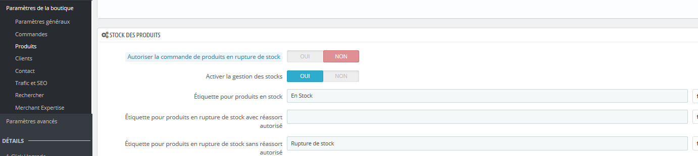

biomechanical Posted June 12, 2018 Author Share Posted June 12, 2018 Hello Nico, Merci pour ton aide. Mais le bouton était déjà sur NON... (printscreen en annexe) j' y avais déjà testé la chose..;) Et le problème est toujours présent... Une autre idée ? Car là, je sèche... D'avance merci Link to comment Share on other sites More sharing options...
