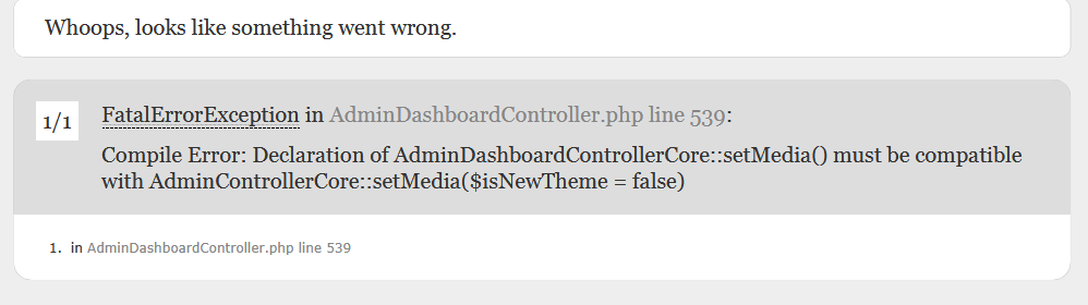

Pattou Posted June 13, 2018 Author Share Posted June 13, 2018 Bonjour (Victor ?), Merci pour la réponse. J'ai lu pas mal de commentaires à propos de la "page blanche" après installation. Je me disait que le problème venait de mon Xampp, car je travaille avec un IDE et WP, et il y a qqs années j'avais eu un problème de password entre PS et WP; et maintenant entre PS mon IDE. J'ai téléchargé les 2 version de PS 1.6 & 1.7, mais le problème est toujours le même. J'ai fait la modification que tu suggères mais le résultat est : Est-ce que tu a une idée de cette erreur ???? Link to comment Share on other sites More sharing options...
nadie Posted June 14, 2018 Share Posted June 14, 2018 (edited) hace 18 horas, Pattou dijo: Bonjour (Victor ?), Merci pour la réponse. J'ai lu pas mal de commentaires à propos de la "page blanche" après installation. Je me disait que le problème venait de mon Xampp, car je travaille avec un IDE et WP, et il y a qqs années j'avais eu un problème de password entre PS et WP; et maintenant entre PS mon IDE. J'ai téléchargé les 2 version de PS 1.6 & 1.7, mais le problème est toujours le même. J'ai fait la modification que tu suggères mais le résultat est : Est-ce que tu a une idée de cette erreur ???? Hi, Yes, my name is victor Regarding the capture error => http://forge.prestashop.com/browse/BOOM-4444 Check the PHP version you are using. If you are using PHP 7.2, try 7.1 or 7.0 Do you use Prestashop 1.7.2.4 or Prestashop 1.7.3.3? Try to have the most recent version of the branch you are using Sorry for my English, Edited June 14, 2018 by nadie (see edit history) Link to comment Share on other sites More sharing options...

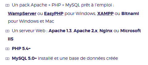

Pattou Posted June 14, 2018 Author Share Posted June 14, 2018 Hello Victor, 1/ Since the begining I've installed Xampp last version PHP 7.2.6 and the very last version of PS I found in the oficial website. 2/ Second time I've tried to install PS I chose version 1.6.1.19 (and PHP 7.2.6), but the error was the same: white page. 3/ I'll try to reinstall Xampp 7.0.30 and the very last PS version (1.7.3.3). I'm not sure if this will work as in the oficial website the requirements to install it are: Keep the fingers crossed ! Otherwise I'll come back to you ! Thanks! Link to comment Share on other sites More sharing options...
