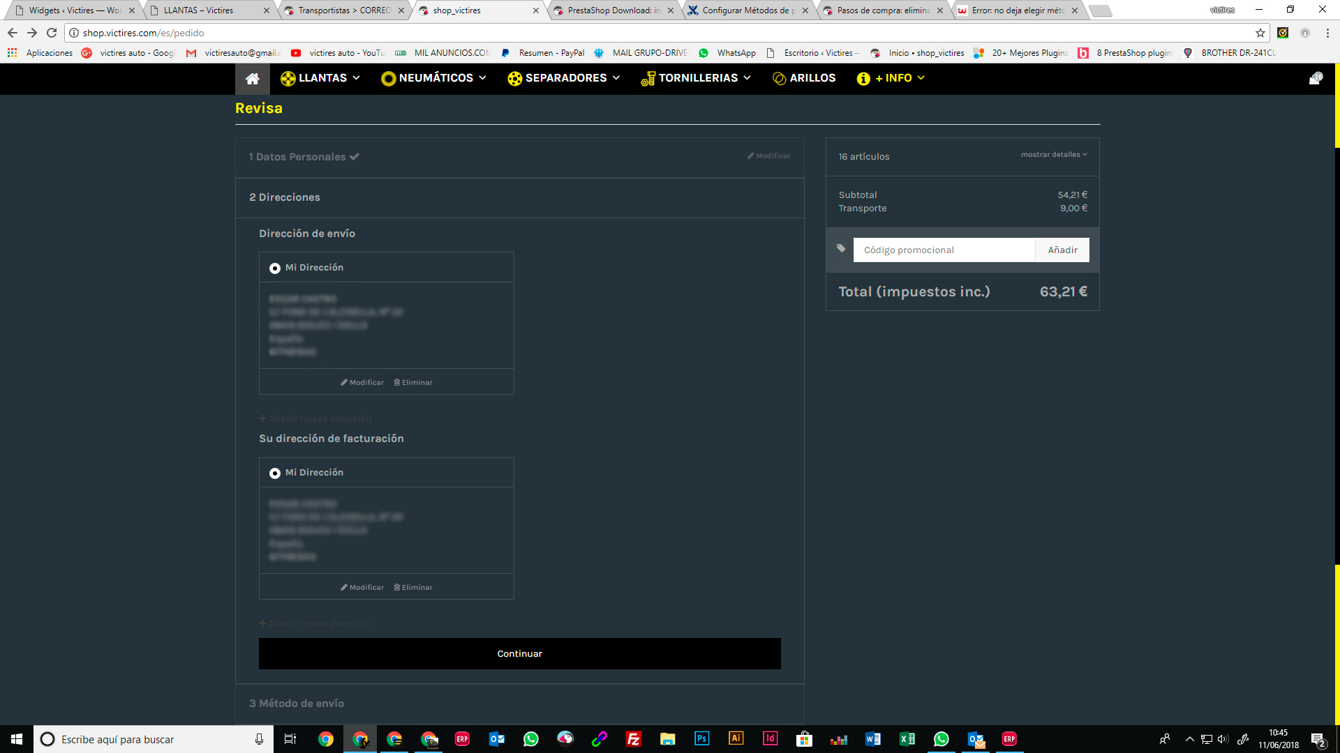

[email protected] Posted June 11, 2018 Share Posted June 11, 2018 (edited) Buenos días chicos, A ver si me podéis ayudar con este problema, ya que no encuentro donde está el problema. Tengo esta tienda montada para un cliente : http://shop.victires.com/es/ Y cuando intento hacer un pedido, no me deja seleccionar ni el método de envío ni el pago. Aun teniendo 2 tipos de transporte configurados y 2 tipos de pago configurados, transferencia bancaria y paypal. Se queda en la selección de direcciones y los apartados de pago y envío están como desactivados. Y si le doy a continuar, la pagina se refresca, pero se queda en el mismo sitio. Espero que me podáis ayudar con este tema ya que no consigo que los clientes puedan hacer pedidos y ya los tengo reclamando. Salu2 Edgar Castro Edited June 15, 2018 by [email protected] (see edit history) Link to comment Share on other sites More sharing options...

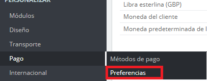

nadie Posted June 11, 2018 Share Posted June 11, 2018 (edited) hace 35 minutos, [email protected] dijo: Buenos días chicos, A ver si me podéis ayudar con este problema, ya que no encuentro donde está el problema. Tengo esta tienda montada para un cliente : http://shop.victires.com/es/ Y cuando intento hacer un pedido, no me deja seleccionar ni el método de envío ni el pago. Aun teniendo 2 tipos de transporte configurados y 2 tipos de pago configurados, transferencia bancaria y paypal. Se queda en la selección de direcciones y los apartados de pago y envío están como desactivados. Y si le doy a continuar, la pagina se refresca, pero se queda en el mismo sitio. Espero que me podáis ayudar con este tema ya que no consigo que los clientes puedan hacer pedidos y ya los tengo reclamando. Salu2 Edgar Castro Revisa en la pestaña Pago -> Preferencias si tuvieras alguna restricción aplicada a los métodos de pago. Si lo tienes todo correcto, comprueba si te ocurre lo mismo con la plantilla por defecto, para ir descartando que sea problemas de configuración de la tienda. Edito mensaje: Habilita debug: https://www.prestashop.com/forums/topic/232476-¿qué-hacer-cuando-se-queda-la-pantalla-en-blanco-en-prestashop/ también por si te saliera algún error informativo en la pantalla del proceso de pedido. Edited June 11, 2018 by nadie (see edit history) Link to comment Share on other sites More sharing options...

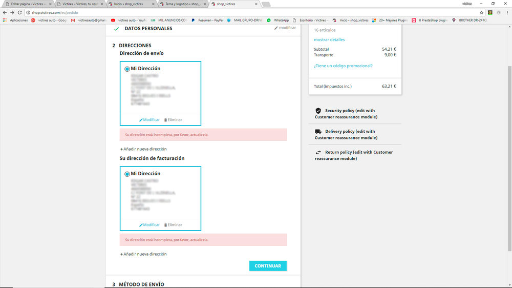

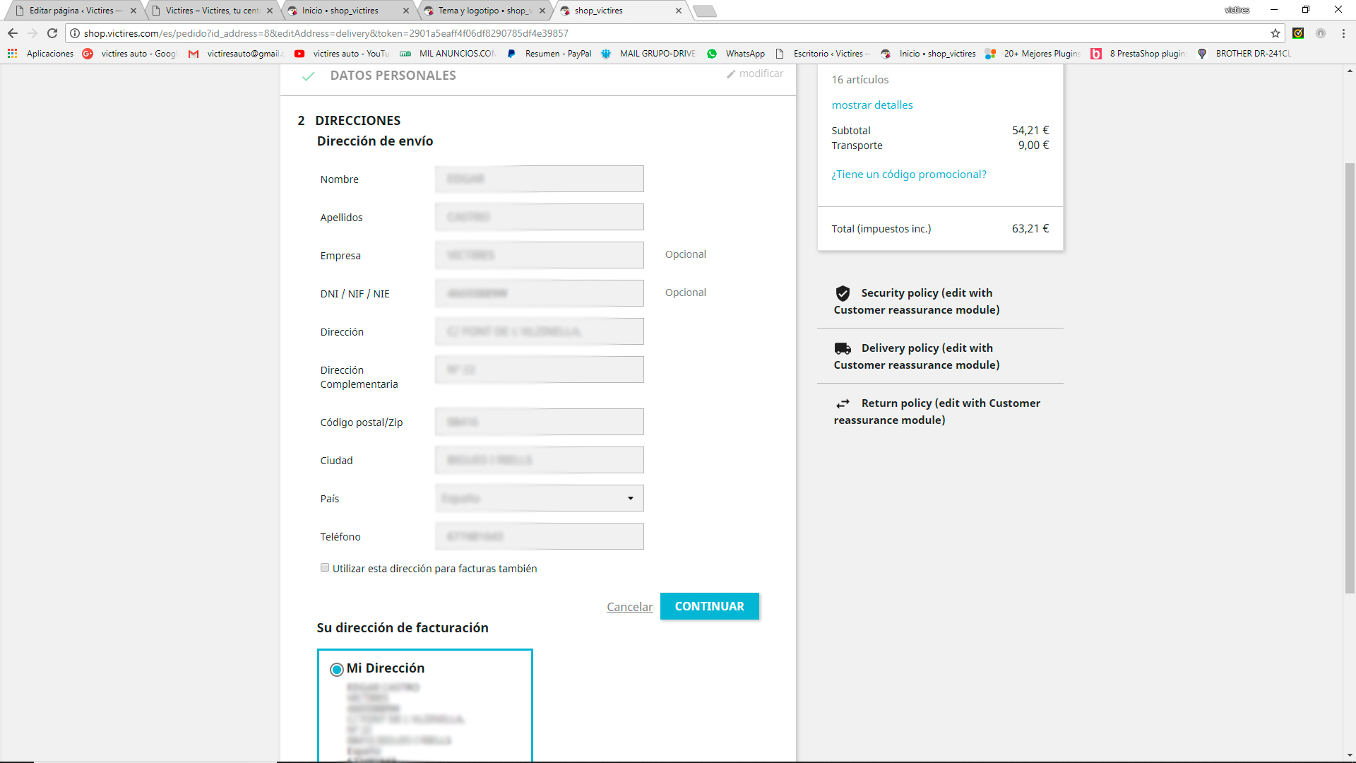

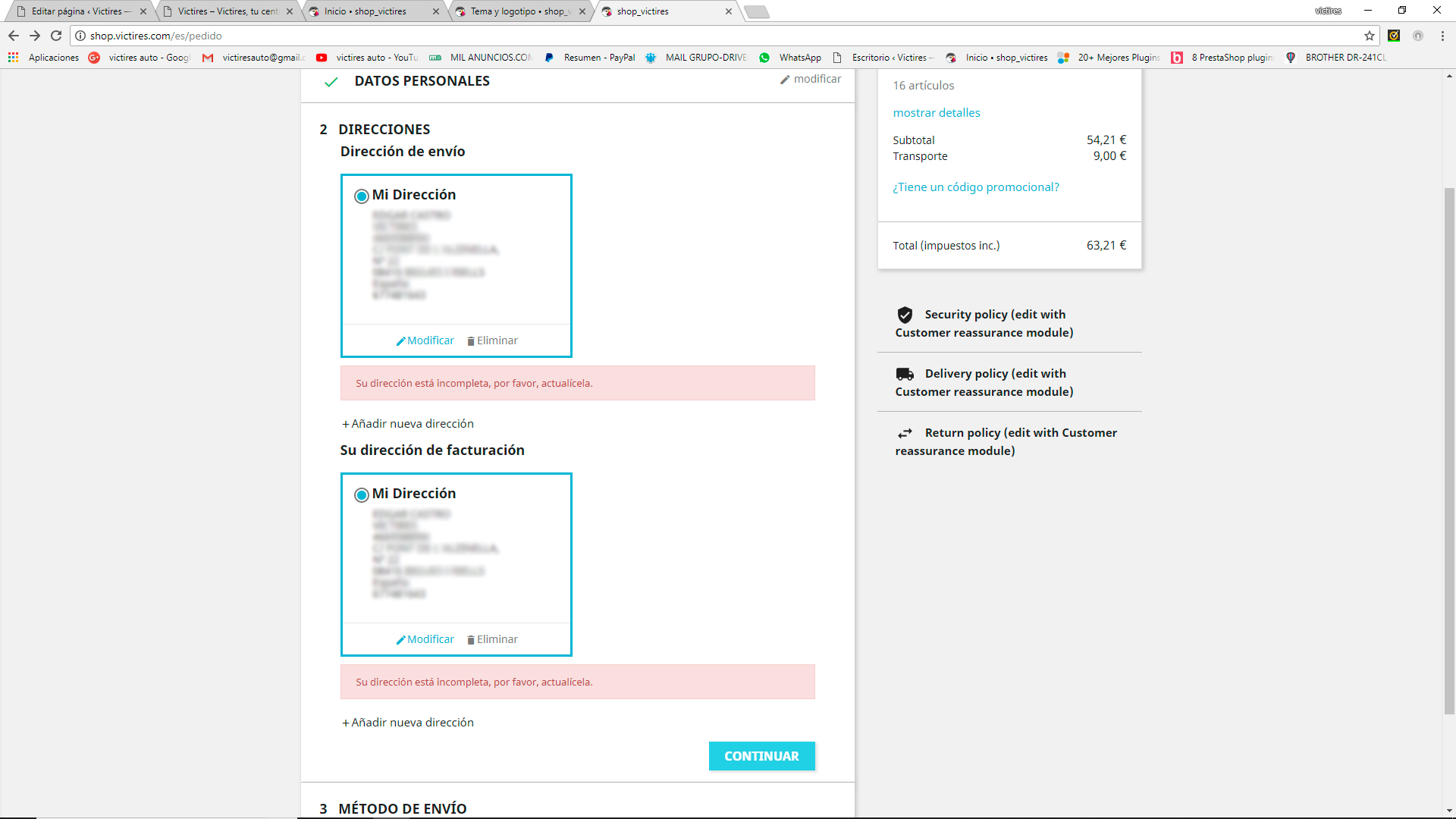

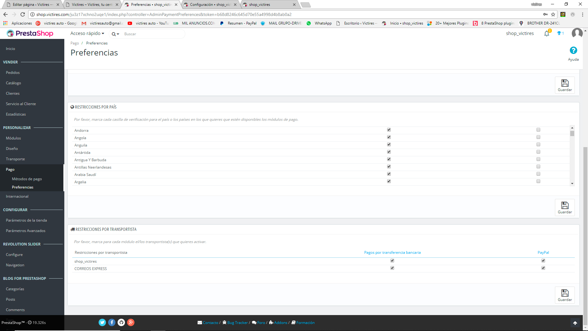

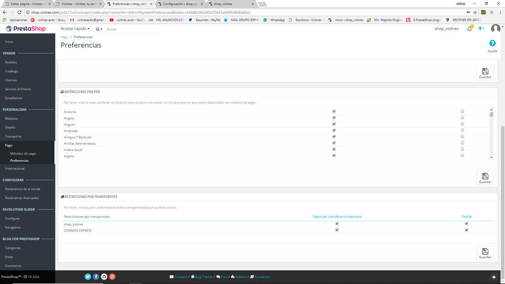

[email protected] Posted June 11, 2018 Author Share Posted June 11, 2018 No tengo ninguna restrinción de pago por transportes. (adjunto pantallazo) He probado a poner la plantilla por defecto y ahora me sale que los datos de envío no están completos, y aun cuando los he completado todos, incluso los opcionales, sigue sin dejarme poner método de pago ni envío. (adjunto pantallazos) Luego, si el problema es lo de la dirección complementaria, donde puedo desactivarlo? Salu2 y gracias por la pronta respuesta Link to comment Share on other sites More sharing options...
