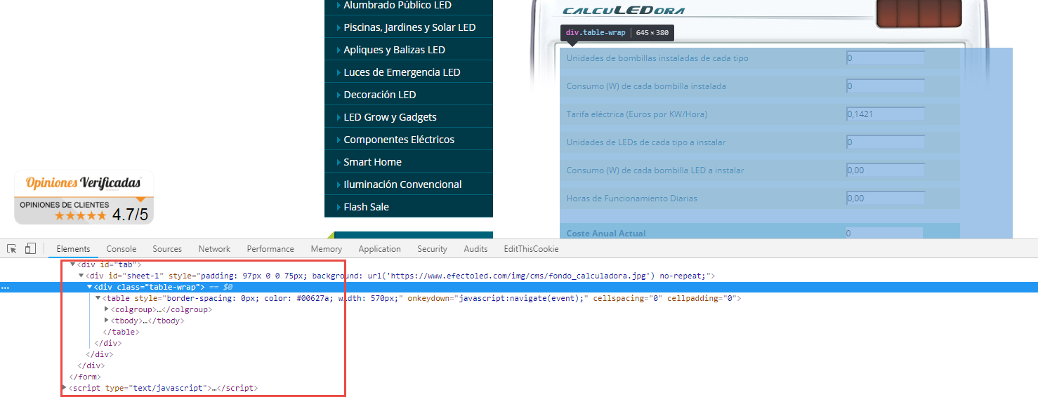

miguel Posted June 9, 2018 Author Share Posted June 9, 2018 La que yo me había descargado ellos no la tienen implantada, pero hay muchas, he visto otra de otra tienda de iluminación led que también la tiene. Pero no se como está creada, esta es la URL https://www.efectoled.com/es/content/9-calculadora-de-ahorro Gracias de antemano. Link to comment Share on other sites More sharing options...
gusman126 Posted June 9, 2018 Share Posted June 9, 2018 (edited) hace 3 horas, miguel dijo: La que yo me había descargado ellos no la tienen implantada, pero hay muchas, he visto otra de otra tienda de iluminación led que también la tiene. Pero no se como está creada, esta es la URL https://www.efectoled.com/es/content/9-calculadora-de-ahorro Gracias de antemano. Lo que suponia, no es un excel lo que esta puesto, es un formulario, una tabla y un codigo java que calcula los campos de la tabla. El codigo java esta visible justo donde esta el cuadro . Puedes usar su codigo o hacer uno, https://codeburst.io/making-a-calculator-with-basic-html-css-and-javascript-part-1-1e4288f0bea1 Personalmente haria un popup y que se pudiera abrir desde cualquier lugar tipo esto http://www.java2s.com/Tutorials/HTML_CSS/Bootstrap_Example/Dialog/Do_calculation_on_dialog.htm Edited June 9, 2018 by gusman126 (see edit history) 1 Link to comment Share on other sites More sharing options...
