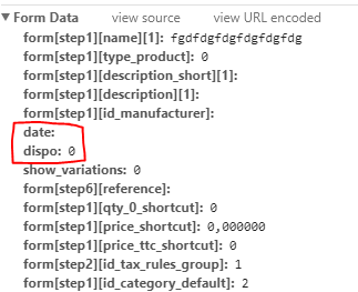

biogelix Posted June 6, 2018 Author Share Posted June 6, 2018 Oui avec un vardump j'en suis arriver à la conclusion suivante : $params['product']->name[1] Merci pour ton aide, dependant dans le $params je ne vois pas les champs que j'ai rajouter dans le formulaire d'ajout d'article (avec mon module) alors qu'ils sont bien envoyés en AJAX : (voir screen) : Merci beaucoup doekia Link to comment Share on other sites More sharing options...
doekia Posted June 6, 2018 Share Posted June 6, 2018 Dans params['object']->id tu as l'id Pour tes champs supplémentaires... ils ne sont pas sauvegardés si tu ne les as pas déclarés dans l'object model de Product - normal Link to comment Share on other sites More sharing options...
biogelix Posted June 7, 2018 Author Share Posted June 7, 2018 Pour les champs supplémentaires j'ai pu les récupérer avec la commande suivante : Tools::getValue('Nom_de_l_input') Merci pour ton aide Link to comment Share on other sites More sharing options...
