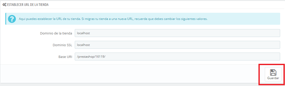

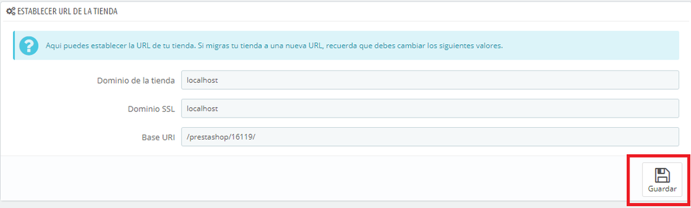

En definitiva como si puedes acceder al panel de administración según comentas, ve en PS 1.6  a la Pestaña Preferencias -> SEO y URLS (en la 1.7 Parámetros de la tienda -> Tráfico & SEO)
  • Re-guarda los cambios de la URL
    Adjunto captura

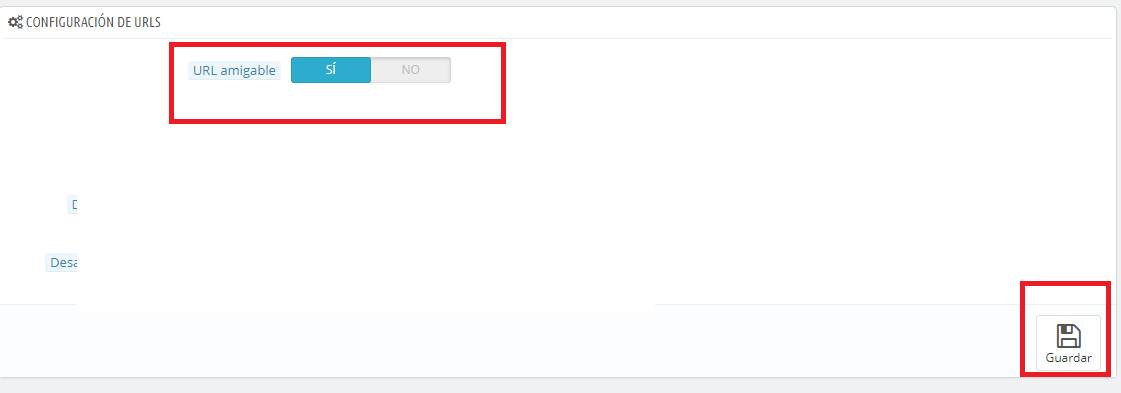

  • Desactivar y volver activar las urls amigables
    Adjunto captura

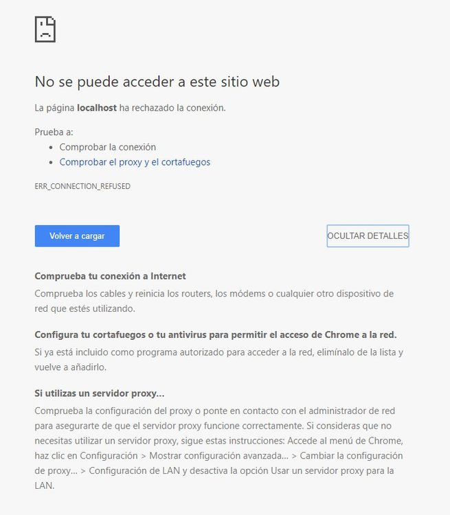

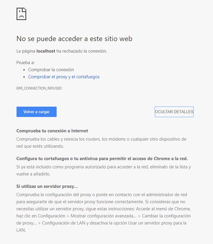

Hola, Víctor muchas gracias por tu respuesta.
Ha sucedido lo siguiente, cuando he ido a desactivar las URLs amigables, ha dejado de cargar la interface del backoffice. Después, he recargado la página limpiando caché y nada.
Ahora wamp no pasa de color naranja, jejeje. Creo que voy a volver a instalarlo todo
