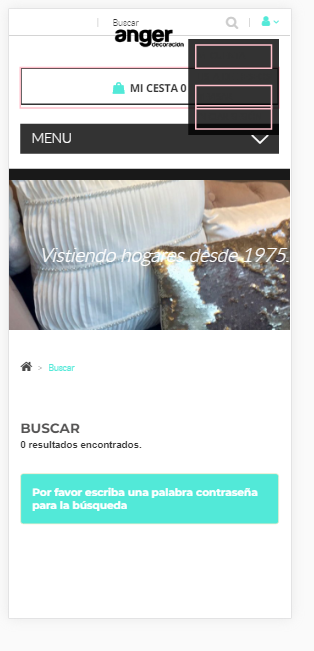

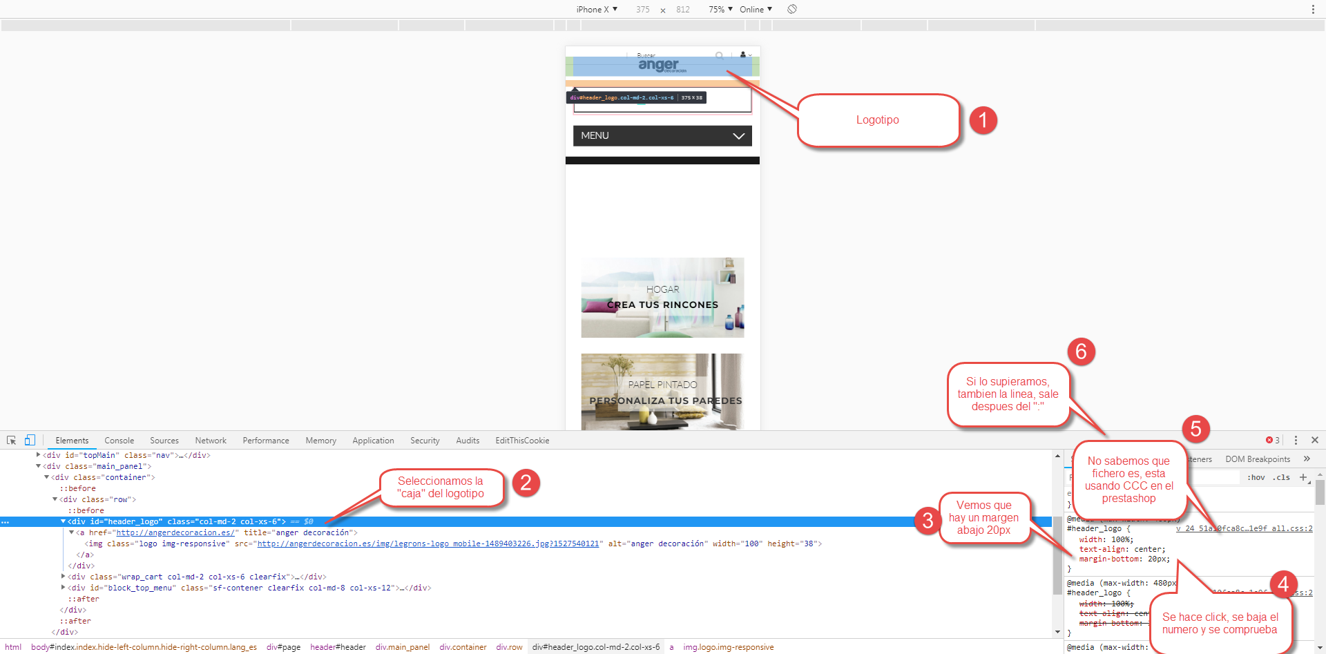

Fallos encontrados.
En el ordenador simulando un smartphone , se ve decente, pero con fallos
La barra de arriba, la "nav", tienes el buscar, que no funciona porque el logotipo esta encima, el problema esta en el CSS, no se que fichero es, debes quitar la opción de CSS en rendimiento
tiene que se suba demasiado, baja de 20 a 5px o menos
margin-bottom: 20px;
Las letras de acceso y login, fondo gris con texto gris, deberia ser blanco y letras negras o al revés, en la configuración de la plantilla debes tener opciones de colores.
El banner con esa con la imagen, OMG! veo que es un codigo html, hazlo mas , mucho mas pequeño, mas "bajo" y si puedes que sea maximo 50px de alto, o mejor quitalo, no sirve de nada, no ayuda al usuario, todo lo que no ayude al usuario visitante, fuera
por lo demas como dice sergio no se ven muchos problemas y el producto se ve ok

creo que lo del rendimiento lo he quitado mirar a ver... pero lo de los pixeles y resto que mencionas por favor.... guíame....
