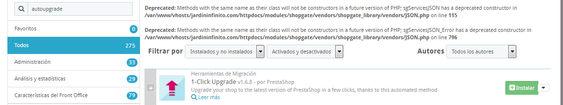

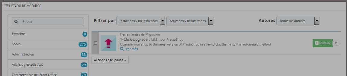

Gwend Posted June 1, 2018 Author Share Posted June 1, 2018 (edited) Hola Sergio. Gracias por responder. Lo elimino desde el b.o. y pone que está ya eliminado pero al buscar upgrade, o sin buscarlo, sigue saliendo esto: Cuando puse el mensaje había hecho eso y despues subí el beta pero al buscar upgrade sólo salía esto. Por ftp veo que no aparece. Subo por Filezilla el de autoupgrade, lo busco por el b.o. y sale esto: Edited June 1, 2018 by Gwend (see edit history) Link to comment Share on other sites More sharing options...
