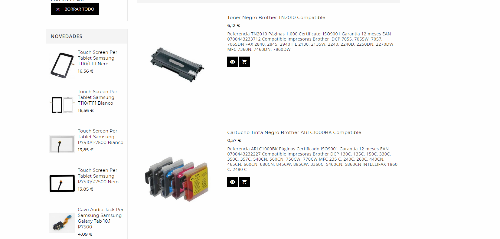

tuscansl Posted May 30, 2018 Share Posted May 30, 2018 Nos gustaría modificar el tamaño de la presentación de los productos para hacerlo más pequeño. También quisiéramos que la descripción desaparezca de la presentación (únicamente queremos tenerla en la página de cada producto). ¿Alguien sabe cómo solucionarlo? Estamos trabajando con la versión 1.7.3.1 de Prestashop y la plantilla Creative Wood. Link to comment Share on other sites More sharing options...

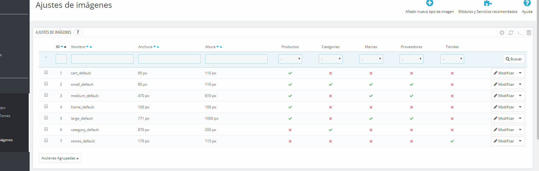

gusman126 Posted May 30, 2018 Share Posted May 30, 2018 El tamaño de imagenes puedes cambiarlas en diseño -> ajustes de imagenes, comprueba que tamaño se esta mostrando y cambia la resolucion en ese apartado, recuerda regenerar imagenes El hacer que desaparezca la descripcion debes modificar el fichero de product_list de la plantilla Link to comment Share on other sites More sharing options...

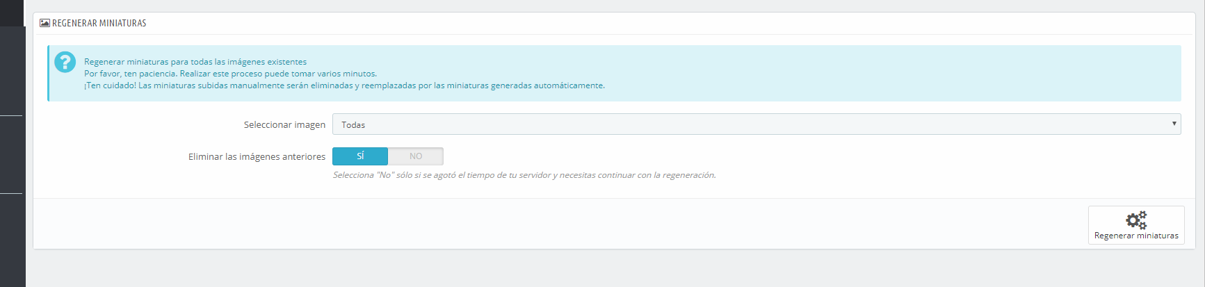

tuscansl Posted May 30, 2018 Author Share Posted May 30, 2018 (edited) ¡Muchas gracias por tu respuesta! Todavía tenemos dudas, a ver si puedes seguir ayudándonos. Dentro de "ajustes de imágenes" ¿a qué se refiere cada opción? ¿cuál haría referencia a las imágenes de la presentación de los productos? Tampoco sabemos qué quieren decir los "ticks" verdes y las "x" rojas que aparecen debajo de productos, categorías, marcas,... (adjunto un recorte de pantalla). En cuanto a la regeneración de imágenes de la que hablas, ¿te refieres a lo que aparece al final del apartado "ajustes de imágenes"? (adjunto otro recorte de pantalla). Hemos buscado entre los ficheros que nos descargamos al adquirir la plantilla "Creative Wood" y no encontramos ninguno con el nombre "product_list". ¿Es ahí donde debemos buscarlo, o aparece en alguna opción del backoffice? El URL de la tienda es: tuscansl.es VERSIÓN DE PRESTASHOP: 1.7.3.1 Edited May 30, 2018 by tuscansl URL Y VERSIÓN (see edit history) Link to comment Share on other sites More sharing options...
gusman126 Posted May 30, 2018 Share Posted May 30, 2018 asi sabes que plantilla o tipo de imagen usa tu plantilla Ahora esta en 100x100 , parece que ya has bajado la resolución Para que no se vea la descripción Como estas usando un tema , mira si en el fichero themes/xxxxxx/templates/catalog/_partials/miniatures/product.tpl hay una linea : <p class="product-desc" itemprop="description"> {$product.description_short|strip_tags:'UTF-8'|truncate:360:'...'} </p> Debes eliminar esas lineas entre las <p></p> inclusive Link to comment Share on other sites More sharing options...
