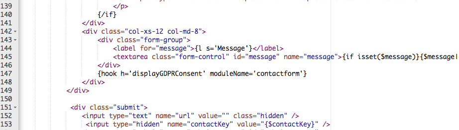

Arroba Posted May 28, 2018 Author Share Posted May 28, 2018 28 minutes ago, Sergio Ruiz said: Ese es el parche que tiene la 1.6: https://github.com/PrestaShop/PrestaShop/commit/2c3eaf9a8ac00e57f8967da43863f1f020660e7d Aplicado ya en Prestashop 1.6.1.19 He hecho tal cual lo pone en el enlace que me pasaste pero nada Sigue sin aparecer la casilla de verificación y los mismos errores, te adjunto el código captura de pantalla del código que añadí por si vieras si algo hice mal Link to comment Share on other sites More sharing options...
