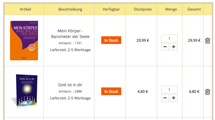

Stefan Gold Posted May 28, 2018 Share Posted May 28, 2018 Hi Leute, ich habe die Lagerverwlatung aktiviert, damit der Kunde angezeigt bekommt, wie lange die Lieferzeit beträgt. Das klappt soweit, allerdings mit kleinen Merkwürdigkeiten. Ich zähle sie mal auf, vielleicht weiß jemand eine Lösung?!? 1. Im Warenkorb auf dem One-Page-Chekout steht die Lieferzeit leider falsch, dort steht immer das Gleiche, weiß jemand wo man das einstellt oder hinterlegt?? 2. Ich bekomme bereits bei Menge 3 eine Warn-E-mail, wo stellt man die Menge denn ein???? 3. Nochmal im Warenkorb auf dem One-Page-Chekout steht die Spalte Verfügbarkeit... die will ich gar nicht haben, also ganz raus, nur wo?? LG Stefan Link to comment Share on other sites More sharing options...

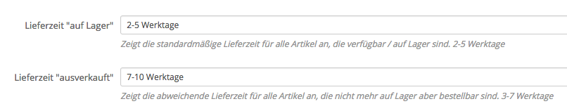

Stefan Gold Posted May 28, 2018 Author Share Posted May 28, 2018 OK ich habe 1.6.1.19 und EU-Legal 1.0.6 Es klappt nicht .... Anbei auch zur Verdeutlichung ein Bild... obwohl Buch 1 nicht ab Lager ist, was auch im Shop richtig angezeigt wird mit der korrekten Lieferzeit von 7-10 Tagen steht es dann hier im Checkout falsch .... Vielleicht kannst du mir sagen, wir ich im Firefox, wenn ich ein Element untersuche, herausfinde, welche tpl Datei das genau ist. Dann könnte ich mal die ganze Spalte "Verfügbar" raus nehmen, das wäre mal ein Anfang. LG Stefan Link to comment Share on other sites More sharing options...
Shad86 Posted May 28, 2018 Share Posted May 28, 2018 Im Grunde kann man bezüglich der tpl nur raten. Und ich kenne mich mit 1.6 leider garnicht aus. Dafür aber viele andere hier im Forum. Du kannst nur Schrittweise durch gehen und mal nach einer tpl suchen die checkout oder ähnlich heißt. Bei 1.7 ist das im Ordner /themes/deintheme/templates/checkout/checkout.tpl Oder halt eine der anderen Dateien in dem Ordner. Link to comment Share on other sites More sharing options...
DRMasterChief Posted May 28, 2018 Share Posted May 28, 2018 Leider gaukelt das AEUC-Modul da ein bischen was vor.... schau Dir mal die Einstellungen an auf der Artikeldetailseite im BO, bei Mengen, recht weit unten bei "Verfügbarkeits-Einstellungen", das sollte das sein was du suchst. Dort weiter oben kannst du auch die Mengen verwalten und das Verhalten angeben wenn auf Lager oder nicht. Dazu musst du die einfache Lagerverwaltung aktiv haben. (gilt alles für 1.6.x bis zur 1.6.1.18 aber ich denke das blieb genauso) Link to comment Share on other sites More sharing options...
Stefan Gold Posted May 29, 2018 Author Share Posted May 29, 2018 Ohhh ja... meine Güte, das ist nicht sauber umgesetzt diese ganze Geschichte... Gut, dann steht da wenigstens der Text, den ich bei jedem Artikel eingeben muss )-; Leider steht aber bei Lieferzeit immer noch die falsche Angabe... weißt du in welche tpl css oder js ich das im OPC löschen kann? LG Stefan Link to comment Share on other sites More sharing options...
DRMasterChief Posted May 29, 2018 Share Posted May 29, 2018 im AEUC-Modul gar nix reinschreiben - klappt bei uns, wird haben das so geändert daß wir das "in stock" oder sowas gar nicht haben sondern immer die Lieferzeit aus dem Artikel nehmen. Link to comment Share on other sites More sharing options...
Stefan Gold Posted May 29, 2018 Author Share Posted May 29, 2018 (edited) 1 hour ago, DRMasterChief said: im AEUC-Modul gar nix reinschreiben - klappt bei uns, wird haben das so geändert daß wir das "in stock" oder sowas gar nicht haben sondern immer die Lieferzeit aus dem Artikel nehmen. Ja genau das will ich ja auch... klappt aber nicht... was heißt denn AEUC ??? Bei mir kommt die Lieferzeit aus dem EU-Legal Modul, dort habe ich Texte hinterlegt für auf lager und nichrt auf lager. Die stehen auf der Produktseite und eben halt nicht im OPC Wie ist das bei dir gemacht? Gibst du denn auch die Mengen ein? Oder änderst du den Text jedesmal mauell?? LG Stefan Edited May 29, 2018 by Stefan Gold (see edit history) Link to comment Share on other sites More sharing options...
DRMasterChief Posted June 3, 2018 Share Posted June 3, 2018 AEUC = advancedEUcompliance -Modul (und da eben nix reinschreiben, zumindest für uns taugt das nicht). Wir haben Artikel mit großen Lagerbeständen, müssen die Mengen also nicht dauernd ändern. Was nicht verfügbar ist ist dann auch länger nicht verfügbar und es handelt sich dabei um wenige Artikel / immer die gleichen. Das passen wir im jeweiligen Artikel manuell an, genauso wie die Mengen die bei uns aber halt auf 20000 ö.ä. stehen.... Eigtl. läuft es über die JTL Wawi, aber die ist in vielen Punkten per Connector nicht kompatibel mit PS, daher dieser "Umweg", aber es ist zu handeln. Link to comment Share on other sites More sharing options...
