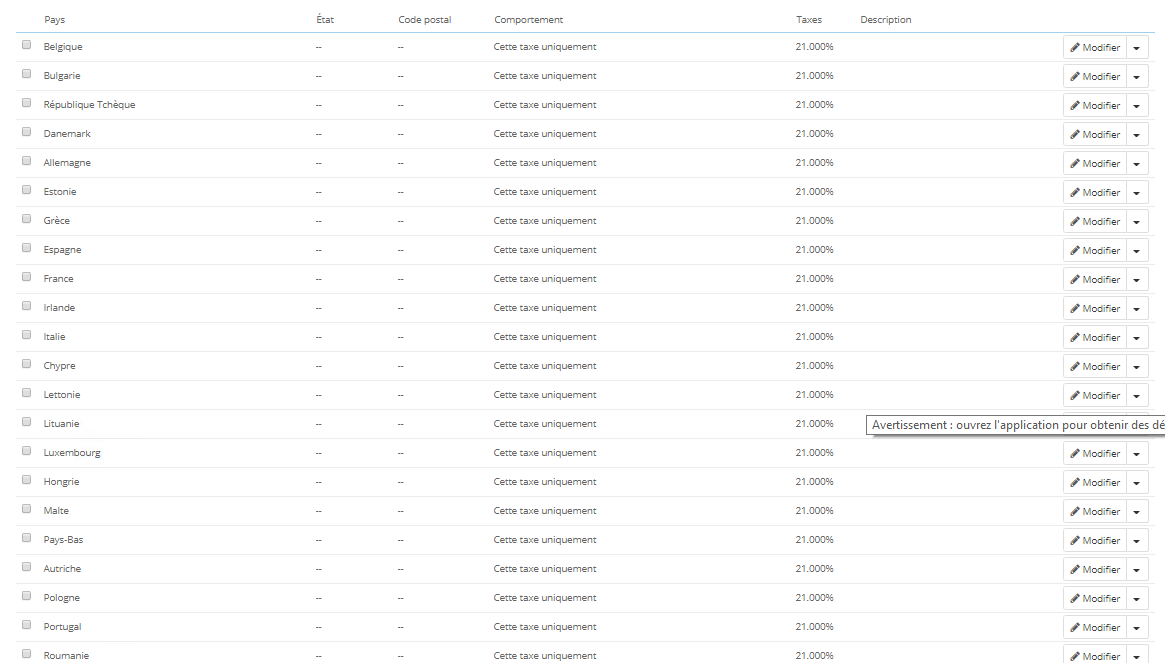

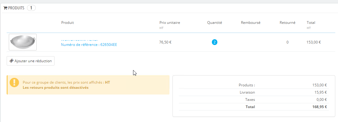

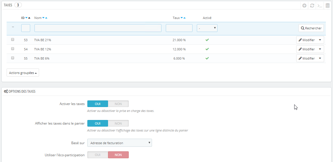

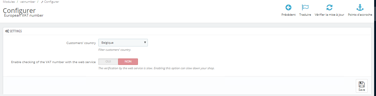

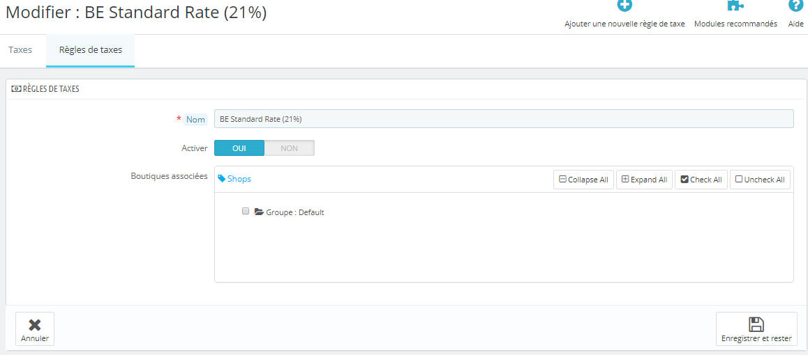

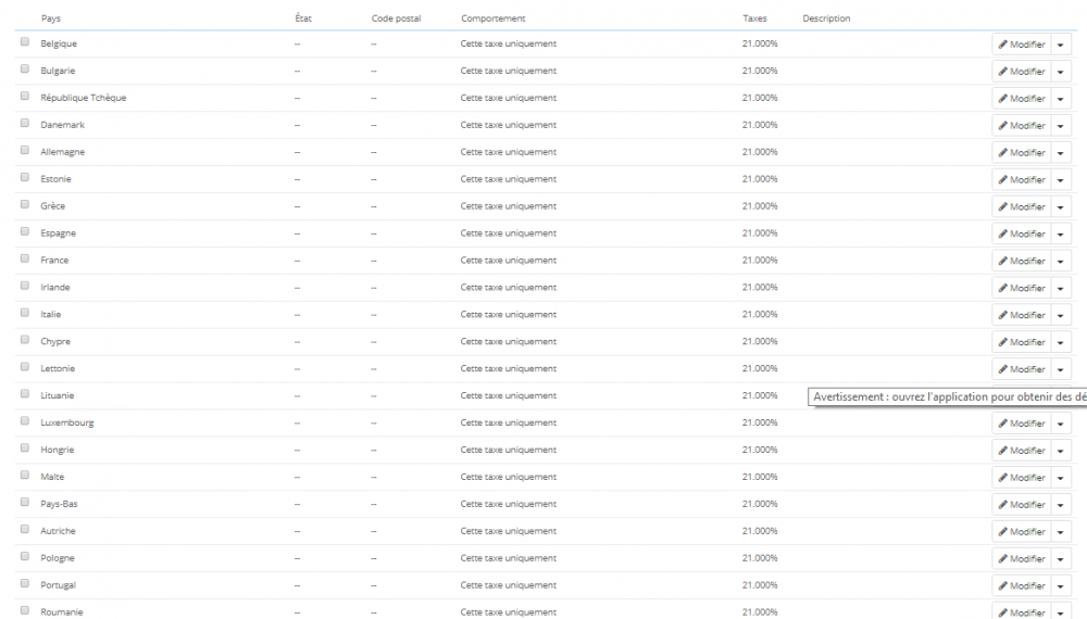

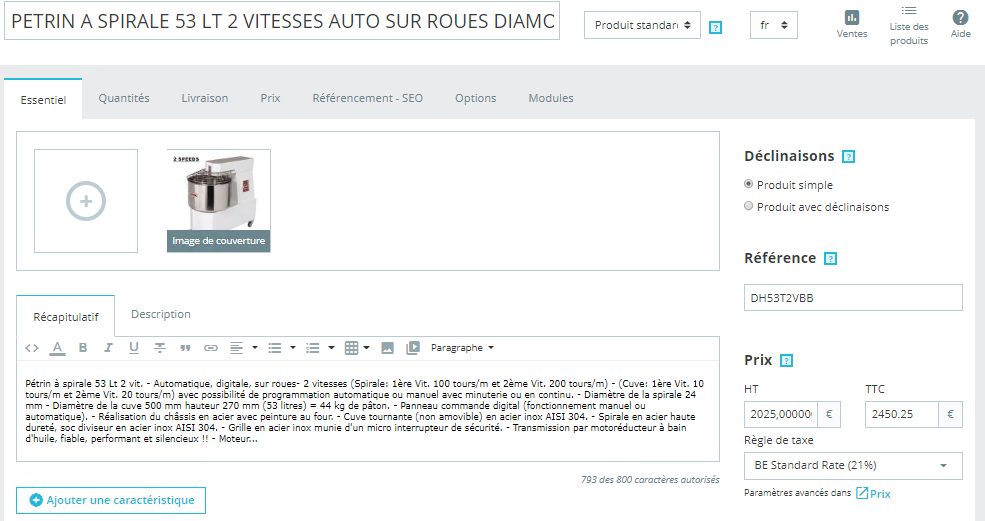

WALLOON Posted July 23, 2019 Share Posted July 23, 2019 Pour ma part, sur une boutique belge (voir le module EU VAT NUMBER ci-dessous): un client assujetti ou non assujetti se voit ajouter la TVA sur les lignes produits dans le panier. un client déclaré européen par son adresse et qui n'est pas assujetti se voit ajouter la TVA sur les lignes produits dans le panier aussi. un client déclaré européen par son adresse et qui est assujetti à la TVA - les prix restent HT dans le panier un client déclaré extra-européen par son adresse et qui est assujetti ou pas à la TVA - les prix restent HT aussi dans le panier (exemple la Suisse) Je n'ai gardé que les 3 taux de TVA en vigueur sur la Belgique: pour les règles de taxes pour le module nous on ne valide pas le n° de TVA - on fait la vérification manuellement sur VIES et le responsable imprime le résultat de la requête pour qu'en cas de contrôle on puisse montrer qu'à la date de la commande le client était bien assujetti. Il existe un cas qui fait que si le n° de TVA est radié dans l'année - le contrôleur peut ergoter sur la déductibilité - avec la feuille VIES - moins de soucis possibles :) Bon travail - j'espère que je n'ai rien oublié .... Walloon Link to comment Share on other sites More sharing options...

WALLOON Posted July 24, 2019 Share Posted July 24, 2019 Vos produits sont-ils bien configurés avec un taux de tva et comme je le montrais sur le post précédent les taux de tva liés au pays adéquat ? Slt Remy Link to comment Share on other sites More sharing options...
jacq Posted July 24, 2019 Share Posted July 24, 2019 oui j'ai bien mis la TVA sur chaque fiche produit (comme sur votre dernier imprime-écran). C'est d'ailleurs cette TVA qui reste facturée aux clients étrangers, malgré le renseignement de leur N° de TVA intracom. C'est très bizarre vu que depuis que l'on a installé le module, la TVA sur le port, elle est bien annulée sur les paniers des clients étrangers avec N° de TVA intracom. N'y a t-il pas un autre paramétrage à faire pour que la TVA sur les produits disparaisse de la même manière ? Merci par avance Kevin Link to comment Share on other sites More sharing options...
