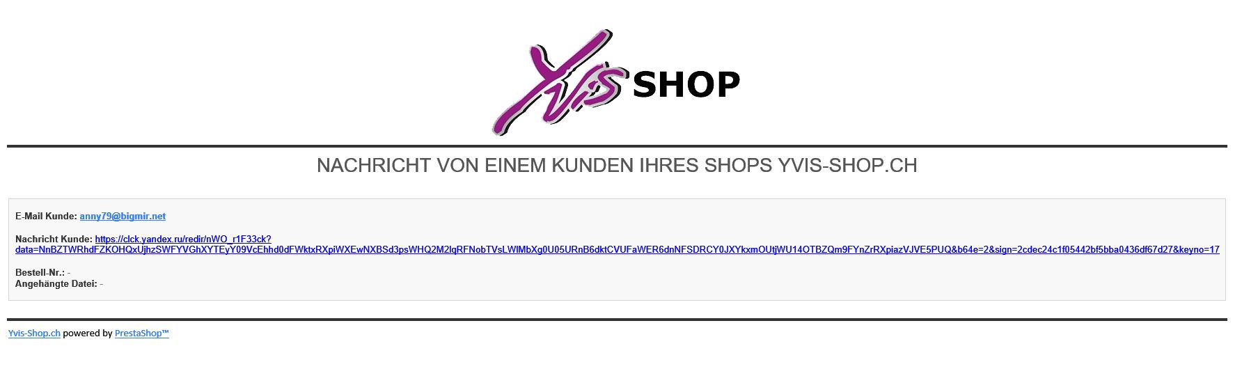

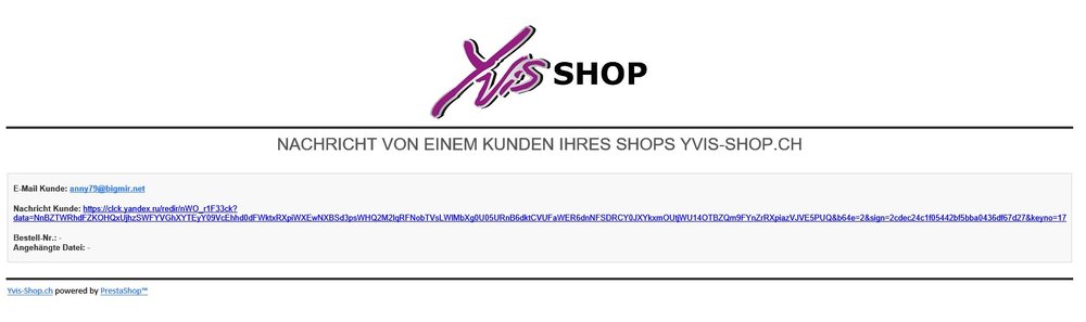

Birel34 Posted May 30, 2018 Author Share Posted May 30, 2018 Guten Morgen an Alle Herzlichen Dank für die Tips. Ich habe mal den Typ von Whiley verefolgt und die Anpassungen durchgeführt. Nun sind die mit der Endung .ru weg. Es kommen neue mit der Endung .com, .gmail.com, .zp.ua, bigmir.net usw. Im Anhang sende ich mal ein Bild mit von einer solchen Mail. Alle Mails haben immer den gleichen Link daruf. Es sind zur Zeit nicht mehr die 800 bis 1000 pro Tag, wie mit den .ru endungen, aber immer noch ca. 200. Wo kann man sonst noch ansetzten. Besten Dank im Voruas und einen schönen Mittwoch an alle. Herzliche Grüsse Rolando Link to comment Share on other sites More sharing options...
