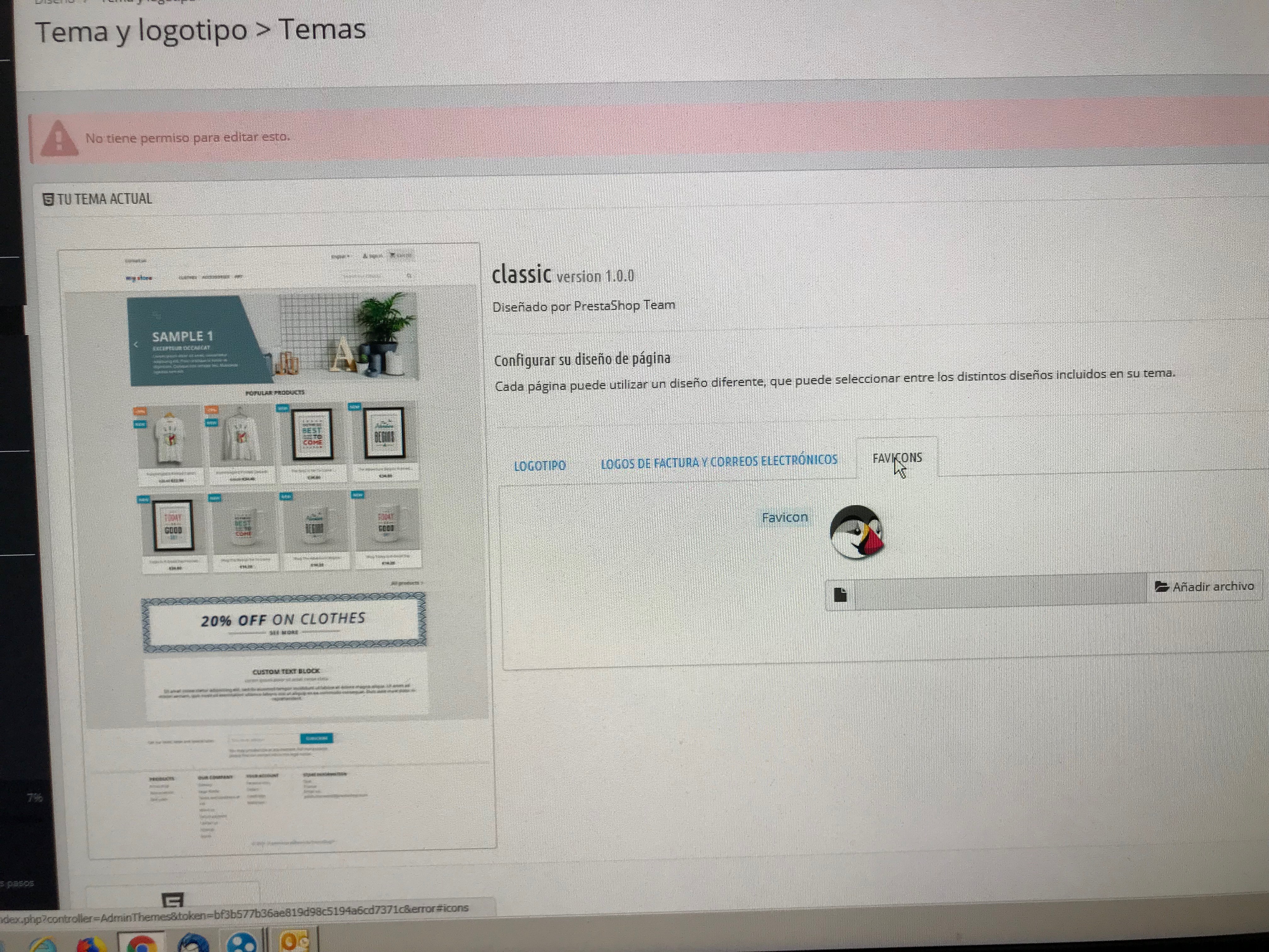

fcia_ags Posted May 24, 2018 Share Posted May 24, 2018 En mi sitio prestashope 1.7.3.2 No puedo cambiar el favicon me envia este mensaje "No tiene permiso para editar esto" Me podrian ayudar? Link to comment Share on other sites More sharing options...

presiculebras Posted August 16, 2018 Share Posted August 16, 2018 Tengo el mismo problema la imagen que intento subir es un .ico pero me dice que no tengo permisos para modificar esto cuando mi usuario es superadmin. Es algo muy raro, Alguna sugerencia. Gracias. Link to comment Share on other sites More sharing options...

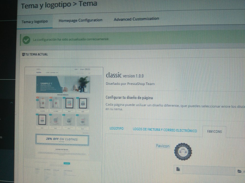

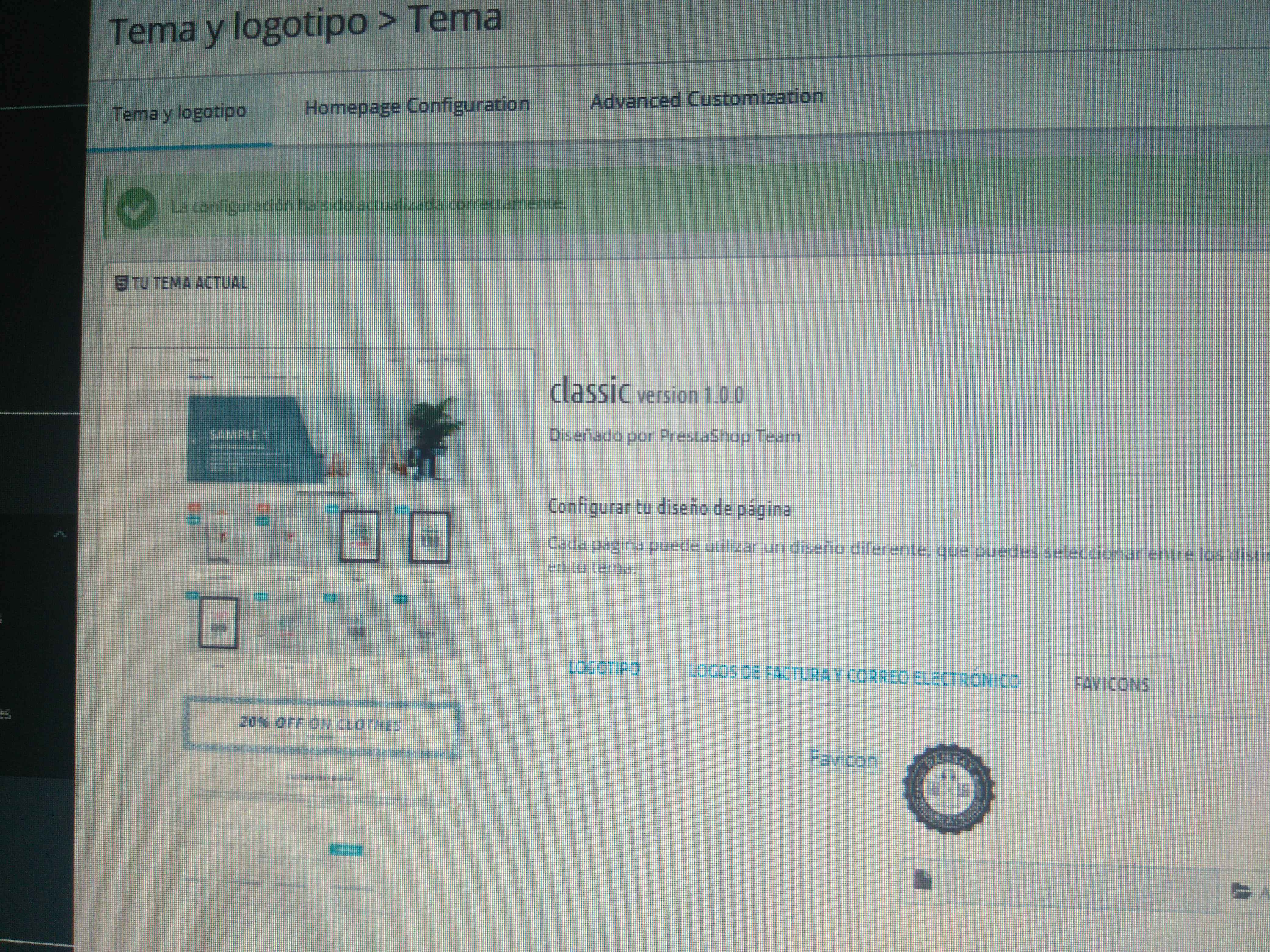

ramsaybeats Posted October 8, 2018 Share Posted October 8, 2018 En 16/8/2018 a las 5:39 PM, presiculebras dijo: Tengo el mismo problema la imagen que intento subir es un .ico pero me dice que no tengo permisos para modificar esto cuando mi usuario es superadmin. Es algo muy raro, Alguna sugerencia. Gracias. Buenas, Tenía el mismo problema del mensaje "no tienes permisos..." y lo acabo de solucionar gracias a los mensajes anteriores. Una vez guardada la imagen en un tamaño de 64x64 píxeles y en .PNG lo único que tienes que hacer es modificar el título del archivo borrando el .PNG y cambiarlo .ICO , listo!! Te va a dejar subirlo si o si. Espero haber aportado algo. Os: adjunto imagen para testificar mi solución. Link to comment Share on other sites More sharing options...
