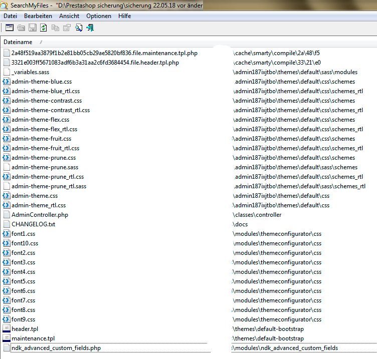

Um den Beitrag unter "Anpassung an deutsches Recht --> 2018 DSVGO" nicht zu verwässern, mache ich hier einen neuen Tread auf. Falls es jemand brauchen kann, hier ist ein Bild von den Dateien die man ändern müsste um Googlefonts aus dem Standardtemplate zu entfernen. Ist schon eine ganz schöne Arbeit alles zu ändern. Da ich kompletter Laie bin, muss ich erst mal schauen wie die Pfadänderungen gemacht werden müssen. Falls jemand auch daran ist das zu ändern, wäre es nett wenn er seine Erfahrungen hier posten würde.

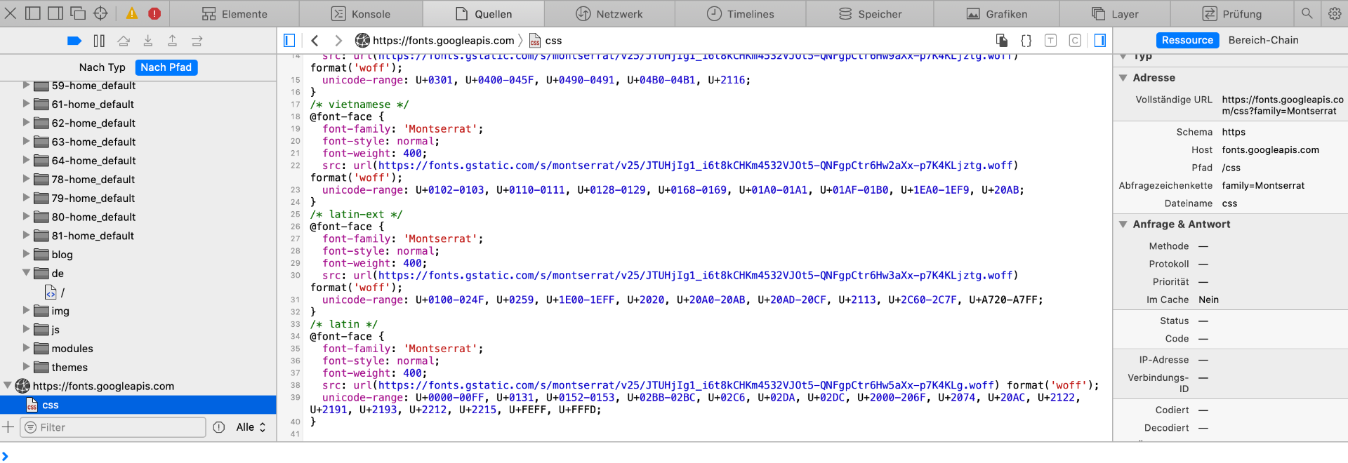

löschen ist der falsche Weg ersetzen ist besser.  Im CSS findet man oft weiterführende Font links

Ja hast völlig recht, ersetzten ist besser :) . JA genau da ist auch mein Problem ich finde den CSS File nicht. Beim Check hat das Analyse tool gesagt: "Stylesheet: https://fonts.googleapis.com/css?family=montserrat" aber ich finde diesen Ort einfach nicht wo das sein kann.
Ich habe es wie auf dem Bild zusehen auch mit Safari Elemente ausprobiert aber der sagt Pfad: /CSS --> den gibt es aber gar nicht ...

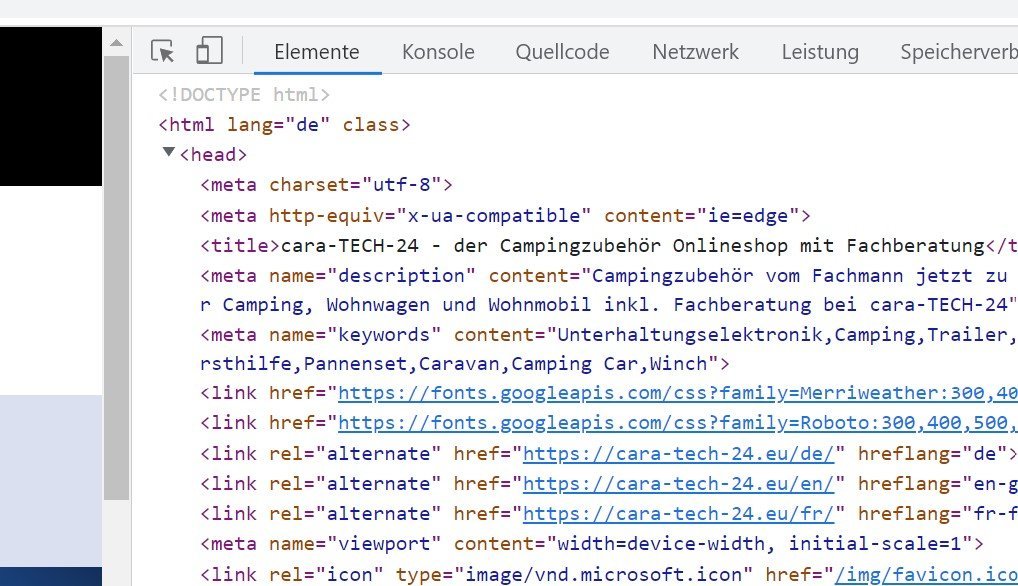

ich stehe eigentlich vor dem gleichen Problem!
Der Header-file ist sauber - trotzdem finde ich den passenden css-file nicht, indem auf die Googlefonts verlinkt wird.
Wie bist Du vorgegangen?

Am 28.10.2022 um 1:11 PM schrieb DorMic-systems:
Im Nachtrag sei zu sagen, dass ich übersehen hatte oder es bei uns speziell so ist, dass der Header auch modular aufgebaut war!
Der gesuchte Link verbarg sich also in der Head.tpl
Der Hinweis kam indirekt dann auch von @Nickz: DANKE auch nochmals offiziell im Forum
