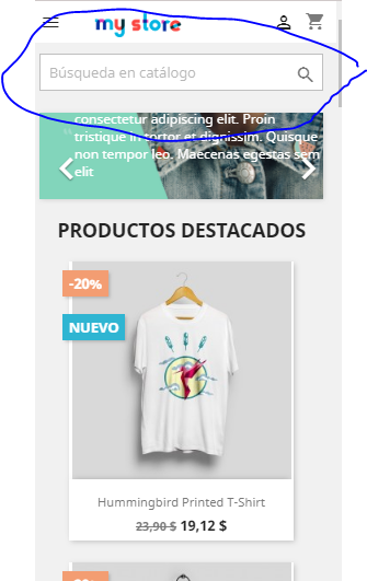

EDU Posted May 21, 2018 Share Posted May 21, 2018 Hola alguien me puede decir como corregir la barra de búsqueda ya que en modo escritorio se visualiza normal pero en vista móvil no me gustaría que se visualizara igual que la segunda captura de pantalla adjunto imágenes de ante mano Gracias Link to comment Share on other sites More sharing options...
gusman126 Posted May 21, 2018 Share Posted May 21, 2018 lo que pides solo se puede hacer si la plantilla que usas puedes añadir varios modulos y hacer distinción entre verse en telefono o no y verse en sobremesa o no, si no tiene esa opcion no se puede tener en dos sitios diferentes dependiendo del dipositivo puede que por codigo se podria hacer Link to comment Share on other sites More sharing options...
jgamio Posted May 22, 2018 Share Posted May 22, 2018 @EDU En realidad no que entendi bien como lo quieres pero la respuesta me confundio mas El cambio lo puedes realizar con los css y algo mas complicado con javascript, @gusman126 en css puedes establecer diferentes estilos segun el ancho del diapositivo no necesitas ni modulos ni de que la plantilla este preparada o no para eso en el caso del ancho lo puedes manejar colocando en el custom.css por ejemplo #header .header-top .search-widget { min-width: 50%; } ahora eso aplicara para todos los tamanos entonces tienes que ir especificando por ejemplo @media (max-width: 575px) { #header .header-top .search-widget { min-width: 50%; } } para que la regla aplique solo hasta 575px y asi sucesivamente con los anchos estandard que se manejan Link to comment Share on other sites More sharing options...
EDU Posted May 22, 2018 Author Share Posted May 22, 2018 Gracias por las respuestas,utilizo la plantilla por defecto de prestashop 1.7, pensé que seria mas fácil ya que no me gusta tocar lineas de código, si miras la demo de prestashop veras que en dispositivos móviles sale igual que la segunda captura de pantalla enlace prestashop: http://demo.prestashop.com/es/?view=front en la web que utilizo sale a un costado el buscador y me gustaría que estuviera en medio como en la version por defecto de prestashop buscador que quiero corregir y este quiero que sea el resultado sin tener que tocar lineas de codigo Link to comment Share on other sites More sharing options...
jgamio Posted May 22, 2018 Share Posted May 22, 2018 Si te sale asi es que has tocado algo por defecto se ve como en la demo si nos das un link tal ves podamos mirar pero solo con la foto es dificil ayudarte Link to comment Share on other sites More sharing options...
