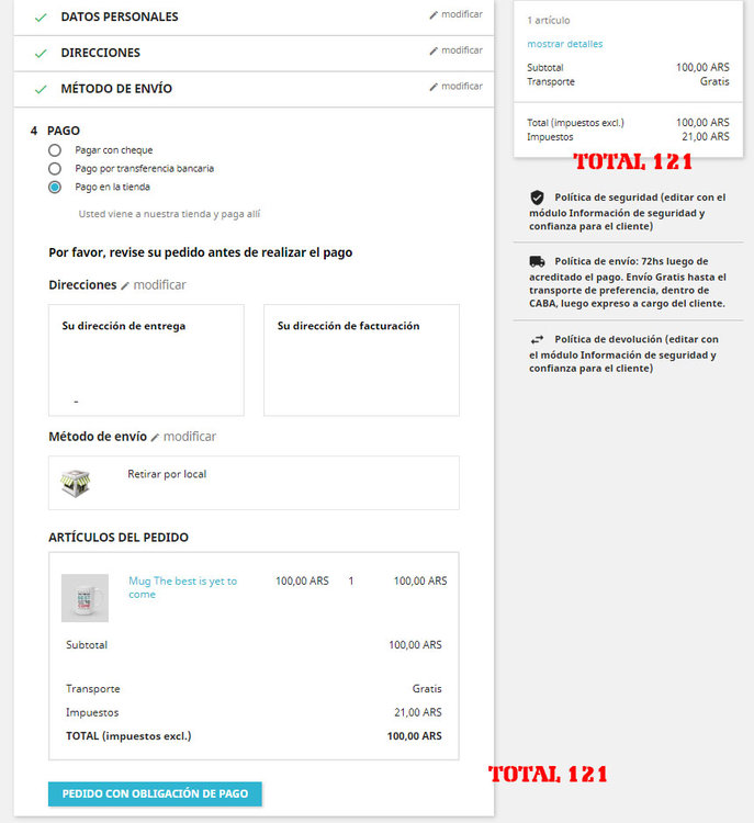

Buenas Me gustaria si alguien me puede ayudar. resulta que hice una configuracion desde el back office para que muestre los precios sin iva. y luego en el ckeck out te diga los impuestos a cobrar. resulta que no se como agregar el total . ya que prestashop 1.7 no lo hace y antes en la 1.6 si lo hacia123123123123sdsZdasdasdasdasd.thumb.jpg.76060bf267d13d3fe6a07bc81e4dd679.jpg
como pueden ver muestra tanto el total sin impuestos y el impuesto me 5b02441c11c77_Sinttulo-9.jpg.d4c19972610320ed76d628f2e0685089.jpg ver si alguien me ayuda a poner el total bajo eso como lo tenia antes en la 1.6

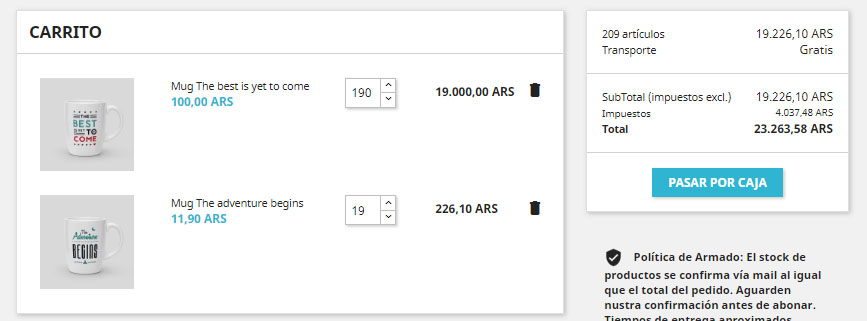

Bueno me contesto solo solo que ahora tengo otro problema.
Como pueden ver modifique el archivo \themes\classic\templates\checkout\_partials\cart-summary-totals.tpl
debajo de
     <small class="value">{$cart.subtotals.tax.value}</small>
   </div>
agregue lo siguiente:
 <div class="cart-summary-line">
		<hr class="separator">
	  <span class="label"style="font-weight:bold;">Total</span>
      <span class="value"style="font-weight:bold;">{round($cart.subtotals.tax.value+$cart.totals.total.value,'1',2)} ARS</span>
    </div>
el tema es que al sumar los subtotales no me respeta el punto o la coma asi que el numero si es mas de mil y esta separado por punto o coma no lo reconoce como miles.
si alguien me ayuda a darle forma seria genial
modificando cart-detailed-totals.tpl despues de
      <small class="label">{$cart.subtotals.tax.label}</small>
   </div>
agregue el siguiente codigo
      {$valor1=str_replace('.', '', $cart.subtotals.tax.value)}
      {$valor2=str_replace('.', '', $cart.totals.total.value)}
      {$valor2=str_replace(',', '.', $valor2)}
      {$valor1=str_replace(',', '.', $valor1)}
      {$mierda=(FLOAT)$valor1+(FLOAT)$valor2}
      {$mierda=number_format($mierda, 2, ",", ".")}
      <span class="value"style="font-weight:bold;">{$mierda} ARS</span>
    </div>

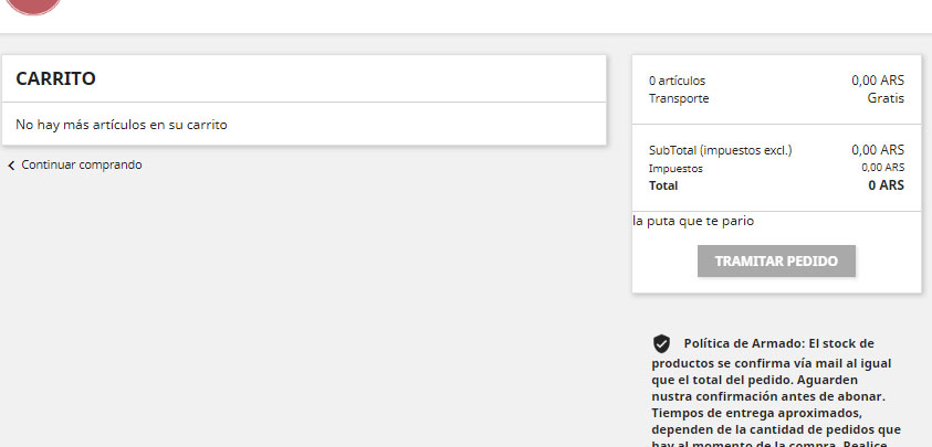

I have a problem with your solution @koketo, in a situation where the net sum exceeds 1000, the solution does not work, below the sum of 1000 works.
<div class="cart-summary-line clearfix">
 <span class="label">Razem brutto</span>
     <span class="value price fs_lg font-weight-bold">{$mierda} {$currency.sign}</span>
</div>
ehh, it's a simple operation and in smarty it is a nuisance ....
EDIT: this solution works  <span class="value price fs_lg font-weight-bold">{$cart.totals.total.amount + $cart.subtotals.tax.amount|string_format:"%.2f"} {$currency.sign}</span>
