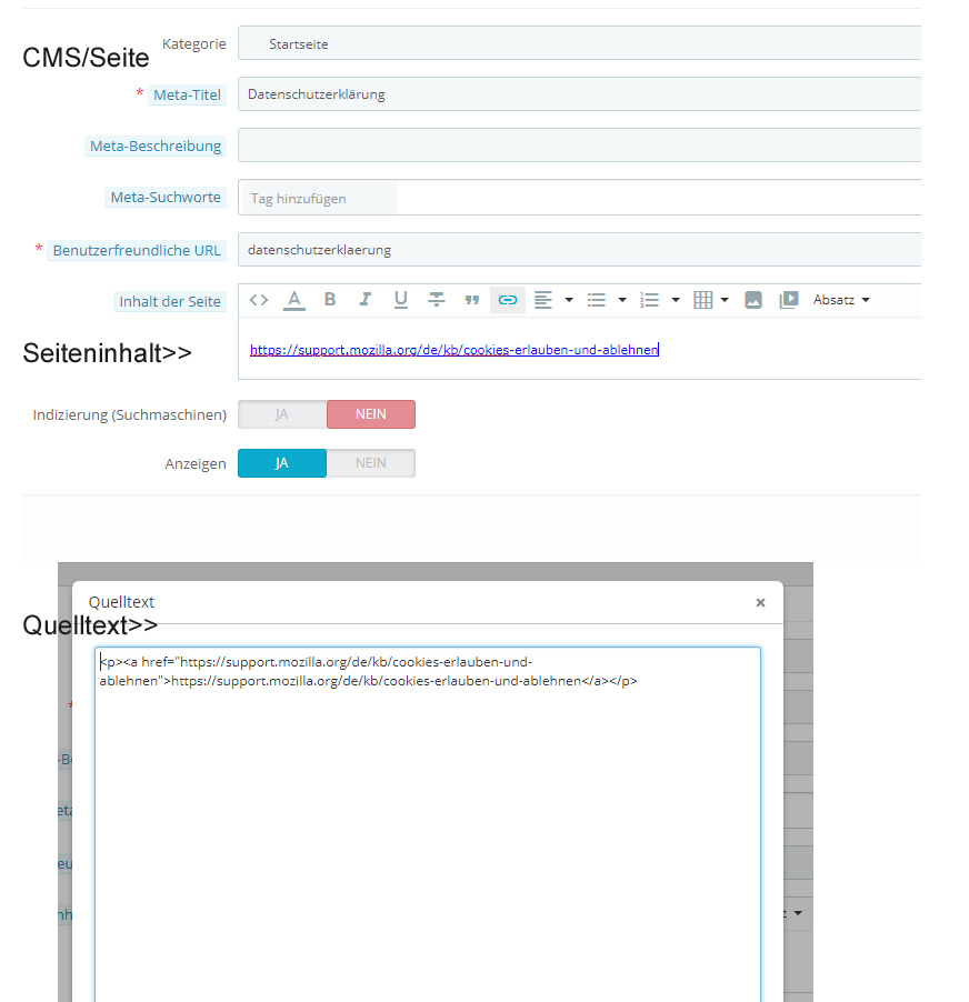

Liebe Fachleute, da bin ich wieder... Neuer Shop, neues Glück... (Prestashop 1.7.3.3)
mit dem selben Problem wie ganz oben beschrieben... Beim Versuch, einen Link (Bild 1) auf einer CMS Seite zu speichern

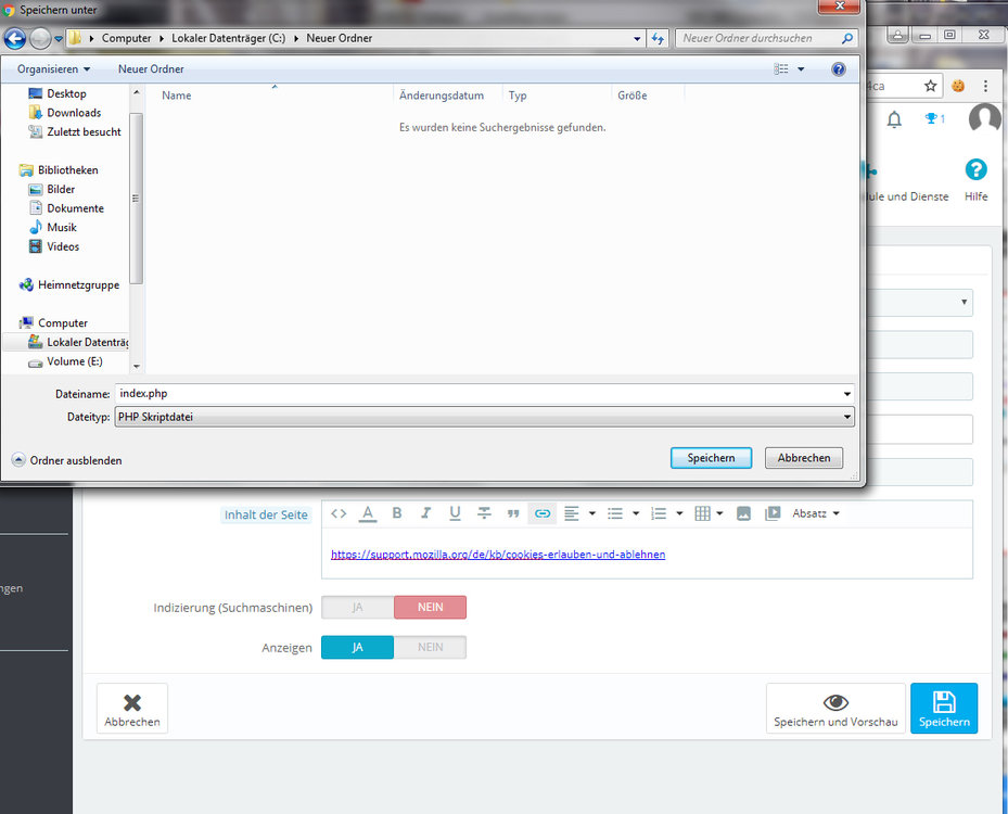

öffnet sich ein "Speichern unter"-Fenster (Bild 2) auf meinem PC.

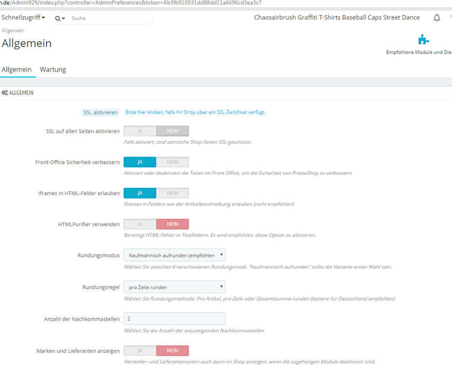

(Bild 3) zeigt meine Einstellungen bezüglich I-Frame und HTML-Purifier.
