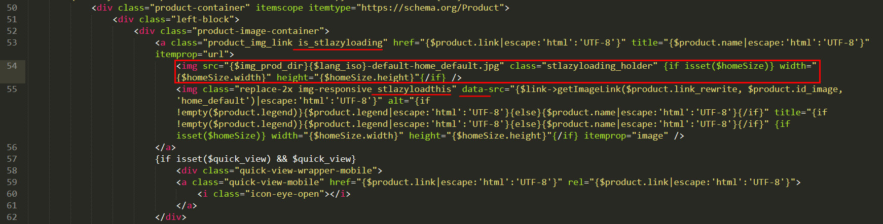

enmoderugby Posted March 20, 2019 Share Posted March 20, 2019 Bonjour Pilou, J'ai juste suivi la procédure 1- Chargement/Activation du module 2- Modification des 2 fichiers. bon par contre ce matin, j'ai refait PageSpeed et je suis repassé à 57 ! Et il mentionne à nouveau "Différez le chargement des images hors écran" alors que le module fonctionne ???? Link to comment Share on other sites More sharing options...
enmoderugby Posted March 20, 2019 Share Posted March 20, 2019 Après avoir regardé de plus près, il semble que ce logiciel ne fonctionne pas sur la page d'accueil mais sur toutes les autres pages ! Link to comment Share on other sites More sharing options...
P i l o u Posted March 20, 2019 Share Posted March 20, 2019 Il faut peut-être éditer le module homefeatured ou autre qui se trouve sur ta page d'accueil. Moi, je n'y suis pas arriver car dans le product-list.tpl de mon thème, je ne trouve pas la ligne qui commence par " <img src="{$img_prod_dir}{$lang_iso.... " Link to comment Share on other sites More sharing options...
enmoderugby Posted March 20, 2019 Share Posted March 20, 2019 Je viens d'essayer mais ça n'a rien changé. Link to comment Share on other sites More sharing options...
