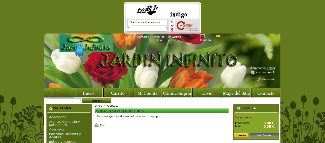

Gwend Posted June 1, 2012 Share Posted June 1, 2012 Hola. Mi prestashop es 1.3.3. Funciona el Captcha pero, después de enviado el mensaje, sale el Captcha arriba del todo. Adjunto archivo para que lo veáis, seguro que alguien sabe como resolverlo. Saludos. Link to comment Share on other sites More sharing options...
