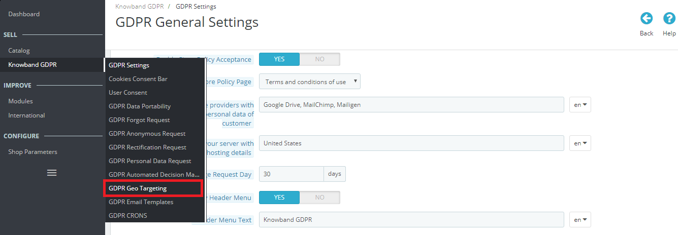

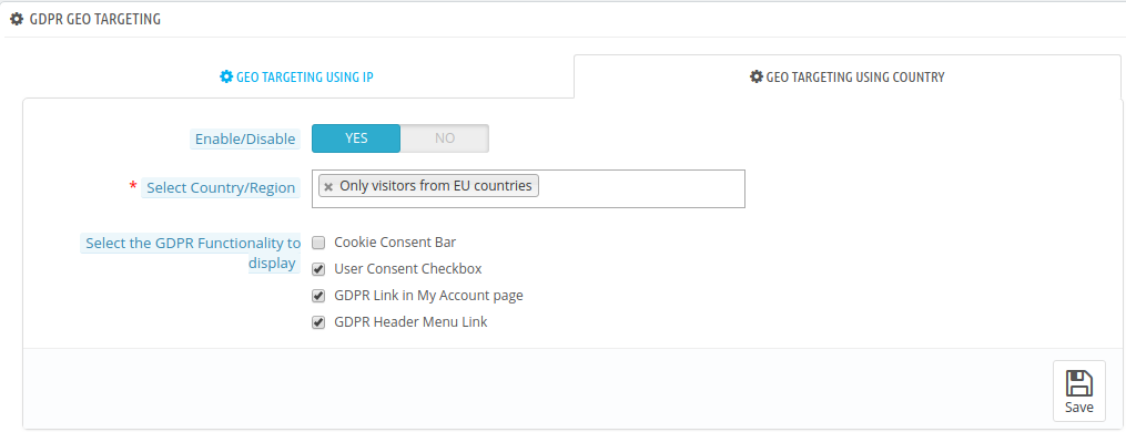

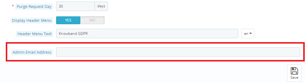

Knowband Plugins Posted December 6, 2018 Share Posted December 6, 2018 (edited) La nueva versión del módulo GPDR - Derechos de los individuos v1.0.8 ahora está disponible en la tienda Addon. Registro de cambios *** [Agregar] característica de orientación de ubicación de GEO: el administrador de la tienda puede habilitar las opciones GDPR para los países / regiones seleccionados. *** [Agregar] ID de correo electrónico del administrador: el administrador puede configurar la ID de correo electrónico por separado para obtener la notificación de solicitud GDPR de los usuarios directamente a una ID de correo electrónico específica. GEOlocation targeting: si es necesario, el administrador de la tienda puede deshabilitar La ventana emergente de consentimiento de la cookie de GDPR y las casillas de verificación de consentimiento del usuario (aplicadas a través del módulo GDPR de Knowband) para los clientes de los países distintos de la UE. Hay una nueva pestaña: se ha agregado GEO Targeting para la misma (consulte la captura de pantalla): Esta pestaña ofrece 2 opciones: 1) GEO Targeting Using IP: El administrador puede seleccionar las direcciones IP específicas para las cuales se habilitará la configuración GDPR. 2) GEO Targeting Using Country: El administrador puede seleccionar la región / país donde se mostrará el "GDPR Banner de consentimiento", "Casilla de verificación del consentimiento del usuario", el enlace de GDPR en la sección "Mi cuenta" y "Enlace del menú de encabezado de GDPR". Otros usuarios de la tienda no podrán acceder a estas opciones. ID de correo electrónico del administrador: Según la solicitud de nuestros clientes, hemos agregado un campo de correo electrónico en el módulo GDPR. El administrador puede agregar una dirección de correo electrónico específica para obtener las notificaciones de GDPR a esa identificación de correo electrónico en particular. Para más detalles haz click aquí: https://addons.prestashop.com/es/marco-legal-ley-europea/32019-knowband-rgpd-derechos-de-los-individuos.html Checkout Knowband Module en addon store: https://addons.prestashop.com/es/149_knowband Edited December 6, 2018 by Knowband Plugins (see edit history) Link to comment Share on other sites More sharing options...

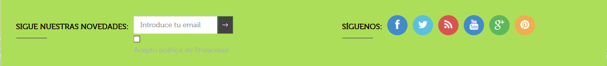

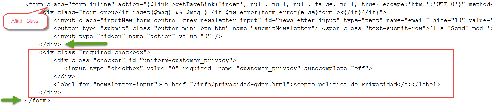

frankio Posted February 25, 2019 Share Posted February 25, 2019 On 5/18/2018 at 6:30 PM, gusman126 said: Bueno veo que alguno de vosotros le gustaria que la casilla de aceptar las condiciones este en el lado derecho del cuadro de texto, asi que aqui la explicacion Asi es como se quedara Como ya sabemos el fichero que hay que modificar es el /themes/xxx/modules/blocknewsletter/blocknewsletter.tpl primero tenemos que añadir una "class" donde esta : <form action="{$link->getPageLink('index', null, null, null, false, null, true)|escape:'html':'UTF-8'}" method="post"> Añadimos el class="form-inline" y se queda asi <form class="form-inline" action="{$link->getPageLink('index', null, null, null, false, null, true)|escape:'html':'UTF-8'}" method="post"> Ahora añadimos la casilla, en vez de añadirla debajo de button, la vamos a añadir debajo del </div> que hay antes del </form> O sea debe estar en medio Buenas, estoy haciendo lo que indicas para poner el checkbox en el boletín de noticias pero me sale el texto justo debajo del check y no está alineado ¿como puedo hacerlo? Por cierto, también quiero cambiar el color del texto, ¿donde se hace? Muchas gracias a tod@s Link to comment Share on other sites More sharing options...
