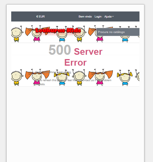

Morpheu Posted May 10, 2018 Author Share Posted May 10, 2018 Agora cada vez que faço upldo do ficheiro para ver se consigo, carrega bem, aparecem no backoffice mas a pagina da erro.... Link to comment Share on other sites More sharing options...

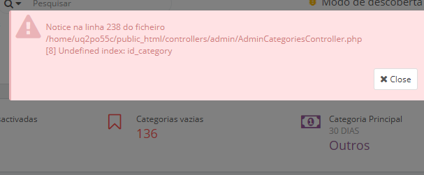

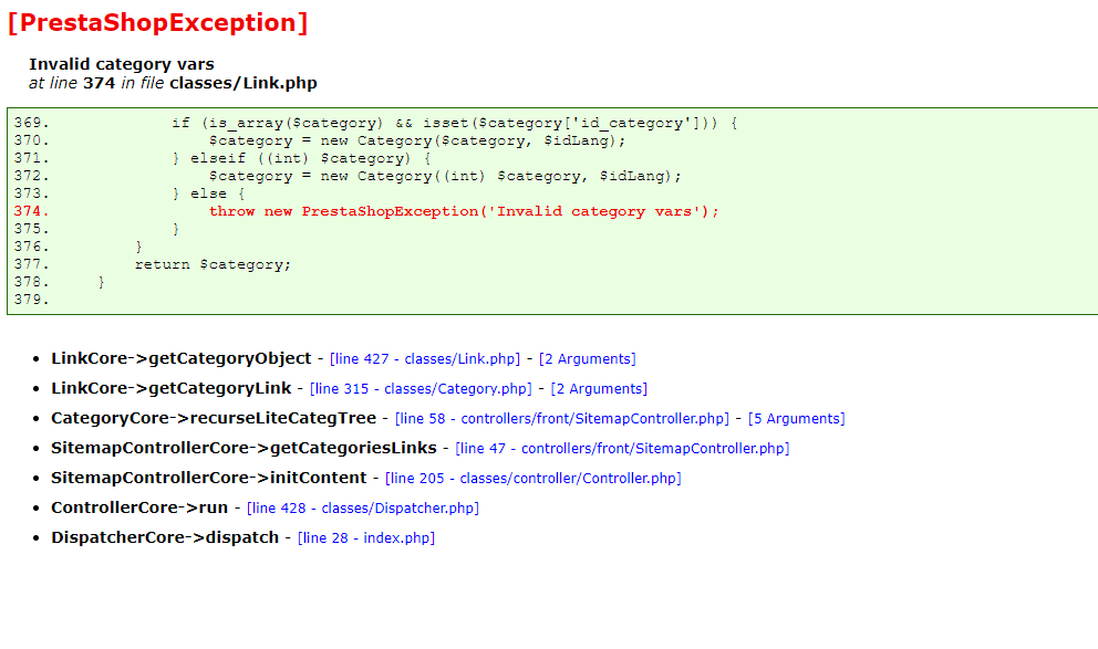

Morpheu Posted May 11, 2018 Author Share Posted May 11, 2018 Boa tarde. seguem os prints Link to comment Share on other sites More sharing options...
selectshop.at Posted May 11, 2018 Share Posted May 11, 2018 Qual versao php vc. está usando ? A versao PS em uso nao está sendo compatível com a versao php em uso. Quanto ao segundo erro, vc. está usando um tema próprio ? Se vc. estiver usando e ativou o módulo compra cruzada, entao desabilite o módulo. Pode ser que este está tendo problemas com o seu tema. Se tiver um back-up do banco de dados e FTP antes do momento em que apagou categorias, faca o roll-back. Logs de erro do servidor estao limpos, ou seja nenhum erro ? Link to comment Share on other sites More sharing options...
