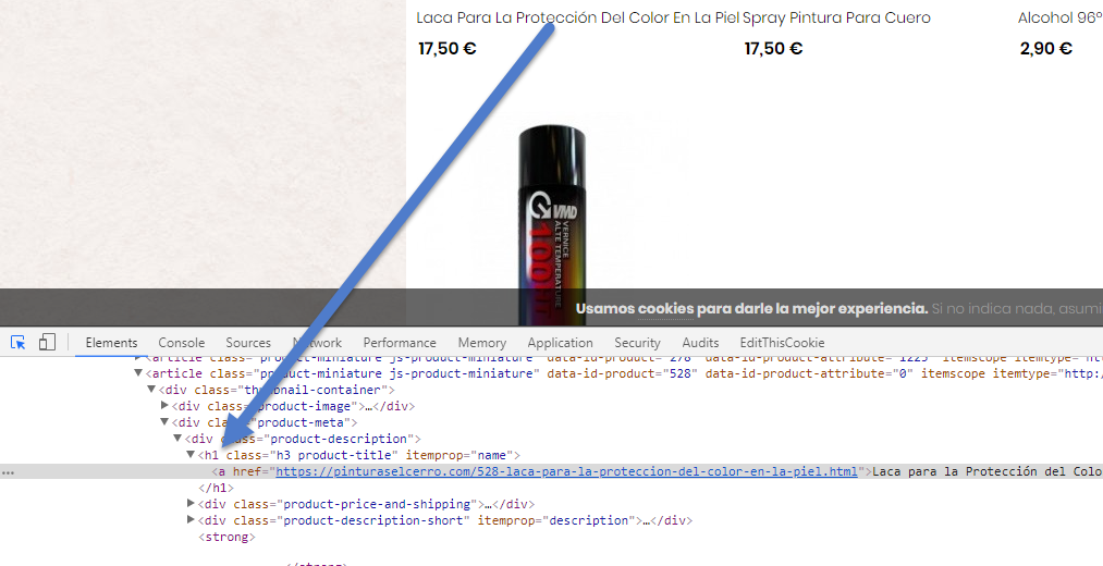

Josecm Posted May 10, 2018 Share Posted May 10, 2018 Buenos dias, estoy analizando mi web con una pagina de analisis y dice que tengo multiples encabezados H1 en el 100% de mis paginas. He visto el codigo fuente pulsando boton derecho "ver codigo fuente" y me he dado cuenta que las miniaturas de listados de productos, ya sea cuando estas en la pagina de una Categoria, o tambien cuando entras a la ficha de un producto abajo muestra "otros productos en la misma categoria", "otros clientes tambien compraron", "tambien podria interesarte". Todo eso muestra sus H1 tambien. Por ejemplo en la ficha de un producto: https://pinturaselcerro.com/530-2731-pintura-especial-para-cuero-y-polipiel.html#/203-tamano-250_gr En una Categoria: https://pinturaselcerro.com/5-plasticas-mate *En el caso de la Categoria tambien añade H1 a la columna de la izquierda "FILTRADO POR". Como podria quitar esos H1 de las miniaturas y de la columna "FILTRADO POR"? Uso prestashop 1.7. Gracias por anticipado. Link to comment Share on other sites More sharing options...

gusman126 Posted May 10, 2018 Share Posted May 10, 2018 hace 4 horas, Josecm dijo: Muchas gracias por tu respuesta, saludos!! Bueno, mirando tu pagina, 21 encabezado H1, puede que si, sean demasiados. Que tengas tantos H1 puede sea debido a : 1- Codigo de la plantilla, hay mucho <h1> donde deberia estar <h2> o <h3> 2- Modulos con el mismo problema, plantillas y ficheros con demasiados h1 2- En descripciones largas y cortas estas añadiendo en los textos h1 cuando deberia ser h3,h4 o h5 Lo normal es que sea la plantilla usada, que esta añadiendo H1 donde deberia ser H2 o H3 Link to comment Share on other sites More sharing options...
Josecm Posted May 10, 2018 Author Share Posted May 10, 2018 (edited) 18 minutes ago, gusman126 said: Bueno, mirando tu pagina, 21 encabezado H1, puede que si, sean demasiados. Que tengas tantos H1 puede sea debido a : 1- Codigo de la plantilla, hay mucho <h1> donde deberia estar <h2> o <h3> 2- Modulos con el mismo problema, plantillas y ficheros con demasiados h1 2- En descripciones largas y cortas estas añadiendo en los textos h1 cuando deberia ser h3,h4 o h5 Lo normal es que sea la plantilla usada, que esta añadiendo H1 donde deberia ser H2 o H3 ¿Y hay alguna forma en que yo pueda corregir eso? Gracias. Edited May 10, 2018 by Josecm error (see edit history) Link to comment Share on other sites More sharing options...

gusman126 Posted May 10, 2018 Share Posted May 10, 2018 hace 34 minutos, Josecm dijo: ¿Y hay alguna forma en que yo pueda corregir eso? Gracias. cambiando los ficheros tpl de la plantilla. Bueno mas bien de los modulos que has añadido abajo, quien hizo esos modulos se columpio, puso en el codigo los nombres dentro de un H1 cuando deberia ser h3, segun su propio codigo indicado en "class" Se debe modificar el fichero themes/XXXXX/modules/xxxxx/views/templates/front/XXXXXX.tpl Busca en el fichero tpl esto : class="h3 product-title" y antes de eso,cambias el <h1 por <h3 y al final </h1> por </h3> si no sabes, Habla donde compraste la plantilla a ver si ellos puedes cambiar el codigo si le dices lo que pasa. Puedes contactar con algun profesional de los que estamos por el foro. Link to comment Share on other sites More sharing options...
Josecm Posted May 10, 2018 Author Share Posted May 10, 2018 1 hour ago, gusman126 said: cambiando los ficheros tpl de la plantilla. Bueno mas bien de los modulos que has añadido abajo, quien hizo esos modulos se columpio, puso en el codigo los nombres dentro de un H1 cuando deberia ser h3, segun su propio codigo indicado en "class" Se debe modificar el fichero themes/XXXXX/modules/xxxxx/views/templates/front/XXXXXX.tpl Busca en el fichero tpl esto : class="h3 product-title" y antes de eso,cambias el <h1 por <h3 y al final </h1> por </h3> si no sabes, Habla donde compraste la plantilla a ver si ellos puedes cambiar el codigo si le dices lo que pasa. Puedes contactar con algun profesional de los que estamos por el foro. Gracias, preguntare al proveedor de hosting. Usamos una compañia que ofrece hosting con el pack de Prestashop, pero ellos no dan soporte a codigo fuente ni plantillas y la plantilla que estamos usando es de pago pero nos la dan ellos en el pack (son plantillas "Leo theme"). A ver que dicen si es un problema de la plantilla y lo deberia arreglar el creador de ella. Ya comentare por aqui, muchas gracias. Link to comment Share on other sites More sharing options...
