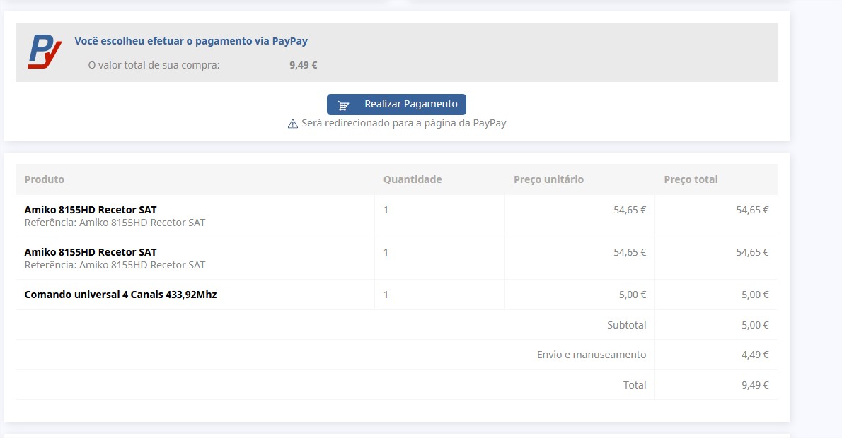

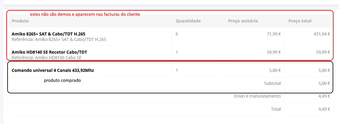

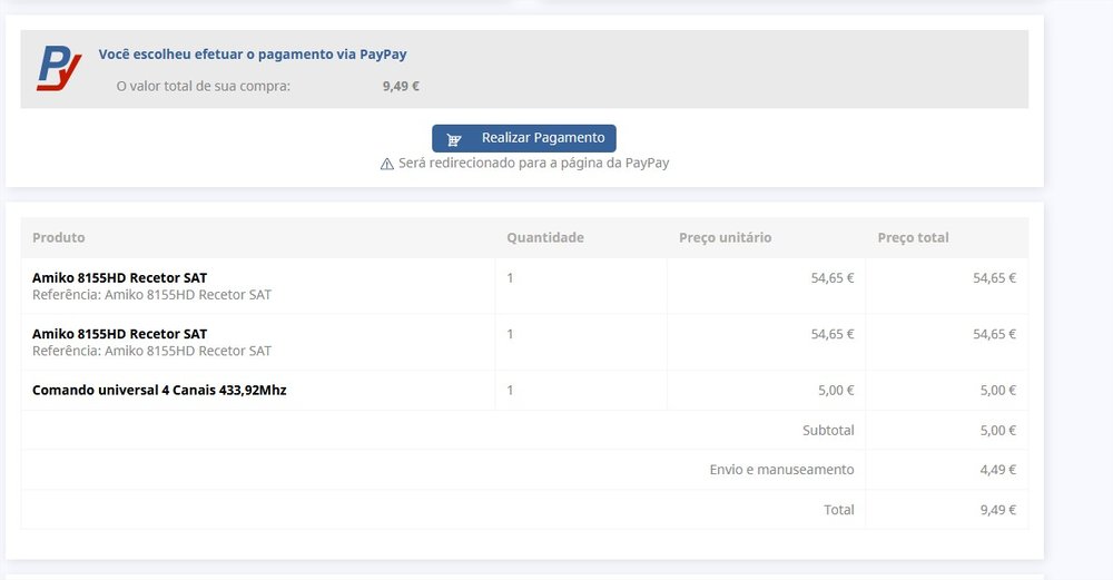

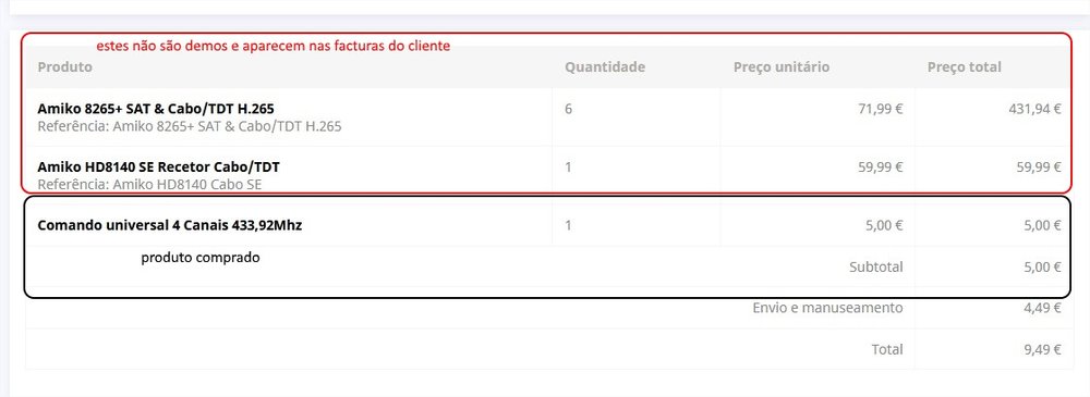

Nuno Matos Posted May 7, 2018 Share Posted May 7, 2018 Boa noite , já dei voltas a cabeça para tentar resolver isto mas ate agora não encontrei solução. O problema é que quando o cliente compra um produto ,vem outros juntos quer já eliminados "demos" quer outros produtos novos o que causa bastante transtorno. Neste momento tenho a factura desactivada para que o cliente não veja esses erros . Vou deixar em anexo umas fotos para melhor compreensão do problema. Gostaria de saber se caso não de para resolver , se é possível aguardar todas as configurações da loja ,para pedir ao meu provedor para reinstalar de novo e depois meter essas mesma configurações sem perder nada? Agradeço desde já ajuda pois sou um pouco leigo neste assuntos. Link to comment Share on other sites More sharing options...

tecnicacyber Posted May 9, 2018 Share Posted May 9, 2018 Obrigado mais uma vez pela respostas , no entanto não sei se será os produtos demos ,tenho feito mais teste e mesmo o produtos novos acontece a mesma coisa como podem ver em anexo. Sinceramente estou um pouco descontente com prestashop ,pois pensei ter mais facilidade nas resolução dos problemas . Link to comment Share on other sites More sharing options...
selectshop.at Posted May 9, 2018 Share Posted May 9, 2018 Com os produtos demo comecou a desalinhar as dependencias. Se vc. deletar um produto e nao as suas dependencias entao ficará o ID que alterna o banco de dados, criando entao diferenca nas tabelas do banco aonde constam produtos. Somente analisando os produtos problemáticos é que vc. pode acertar o seu banco de dados e isto nao é deletando, mas sim acertando dados. Isto nao é um trabalho de 5 minutos e também somente para experts. Se nao quer mexer no banco de dados, entao vc. pode exportar os seus produtos, acertar o que nao está correto no ficheiro csv, deletar todos os produto limpamente (de preferencia com SQL-queries, resetando os counters para 0) e re-importar os produtos corrigidos novamente. Link to comment Share on other sites More sharing options...
Nuno Matos Posted May 9, 2018 Author Share Posted May 9, 2018 O o problema será identificar os produtos ,pois nem sempre são mesmos a aparecer , seja la qual produto que compre vem sempre outros juntos. Mas porque será que só acontece a mim ,tipo não me parece que toda gente delate os produtos como eu fiz ,digo eu? Estou mesmo farto dos prestasop horas e horas perdidas e no fim esta uma merd.... , já falei como meu provedor eles ate alinahm isso na boa o problemas é que nem sempre são os mesmo produtos a entrar. Bom agradeço o esforço em me ajudar , mas se tiver que fazer tudo de novo será noutra plataforma com mais viabilidade de funcionamento. Obrigado por tudo...... Link to comment Share on other sites More sharing options...
