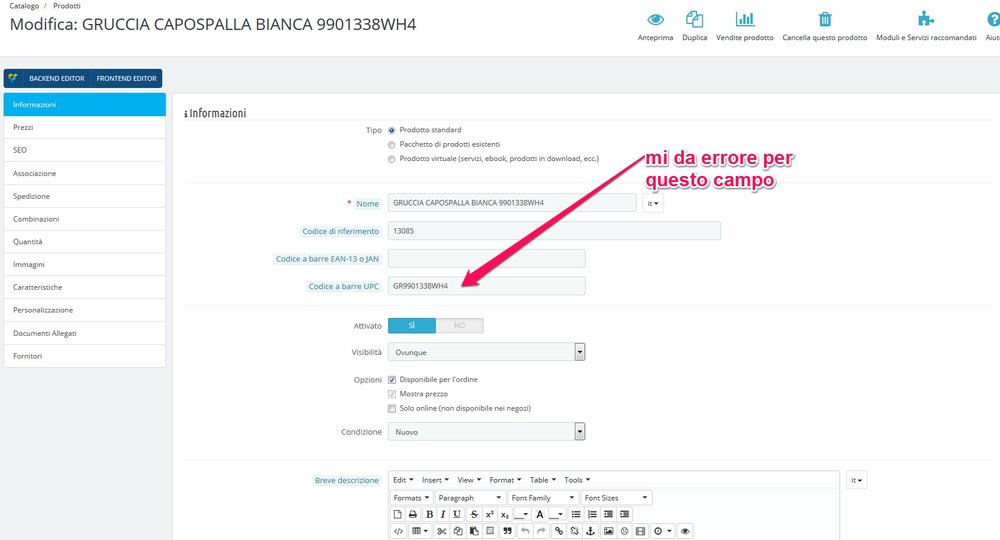

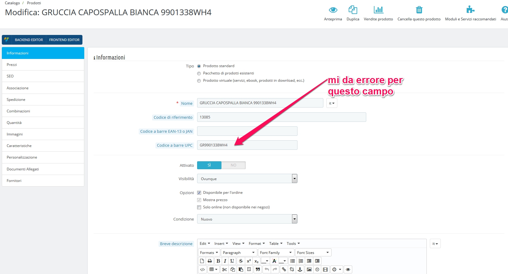

siengo1971 Posted May 7, 2018 Share Posted May 7, 2018 (edited) gentili amici, ho quasi 800 prodotti a gicenza zero importati dove è spuntata la voce : disponibile per l'ordine Se vado singolarmente a disabilitare questa voce praticamente mi dice : campo UPC NON valido IL campo upc viene importato dal gestionale. Come faccio a risolvere questa cosa in maniera massiva ? Edited May 7, 2018 by selectshop.at Mass capital letters on title removed by moderator (see edit history) Link to comment Share on other sites More sharing options...

siengo1971 Posted May 7, 2018 Author Share Posted May 7, 2018 Praticamente però se lo faccio manuale mi da sempre il problema sul campo UPC Link to comment Share on other sites More sharing options...
siengo1971 Posted May 7, 2018 Author Share Posted May 7, 2018 I prodotti sono stati importati dal gestionale che ha scritto direttamente nelle tabelle del db. Link to comment Share on other sites More sharing options...
fedesib Posted May 8, 2018 Share Posted May 8, 2018 Ciao, il problema è che il codice UPC deve essere formato da 12 cifre, quindi indipendentemente da cosa modifichi nella scheda prodotto ti darà sempre errore su quel campo perchè il salvataggio della scheda opera un controllo sul formato del campo. L'importazione dal gestionale evidentemente, non ha fatto il controllo sul campo UPC e perciò ha permesso la scrittura di codici alfanumerici. Bisognerebbe capire cosa sia effettivamente quel codice all'interno del gestionale e quindi dove inserirlo nel DB. Buona giornata, Federica Link to comment Share on other sites More sharing options...
