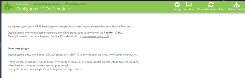

Niels Posted May 6, 2018 Share Posted May 6, 2018 Hallo Prestashoppers, Ik probeer een ideal module te installeren in prestashop maar hij verschijnt niet bij mijn betaalmodules. Als ik kijk bij modules->posities zie ik dat er een vraagteken staat bij ideal logotje. Ik heb deze stappen gevolgd, mijn provider is paypro, dus het stukje van targetpay is bij mij natuurlijk anders http://www.howtomakeawebshop.com/ideal-integreren-in-prestashop-met-gebruik-van-ideal-checkout-en-targetpay/ Heeft iemand het idee waar ik de fout in ga? Link to comment Share on other sites More sharing options...

Inform-All Posted May 8, 2018 Share Posted May 8, 2018 Hallo, Om mee te beginnen, weet u zeker dat u de juiste module versie gebruikt? (gebruik deze) Als u deze module download en uitpakt zit er in 'public_html/modules' een heleboel mapjes. Zorg ervoor dat deze mapjes op uw server ook de 'modules' map komen. De map idealcheckout moet echt in de hoofdmap van uw prestashop installatie. Dan kunt u alles configureren door naar www.uwdomein.nl/idealcheckout te gaan. Als u er echt niet uitkomt kunt u altijd Idealcheckout of Paypro een bericht sturen. (Als zelfs dat niet werk misschien overwegen over te stappen naar Mollie, deze hebben een eenvoudig te installeren modulen) Succes! Link to comment Share on other sites More sharing options...
Niels Posted May 8, 2018 Author Share Posted May 8, 2018 Bedankt voor de hulp, helaas is het me nog niet gelukt, ik heb meerder versies van de plugin getest allemaal geven ze tijdens de installatie aan dat alles goed is, maar de module komt niet tevoorschijn in de backoffice. Tot zover in ieder geval nogmaals dank Link to comment Share on other sites More sharing options...

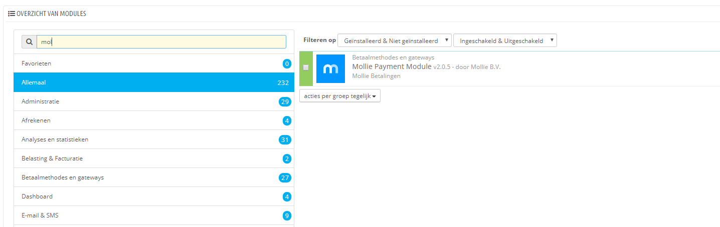

ecommerce16 Posted May 9, 2018 Share Posted May 9, 2018 en als je in het zoekvak bij modules eens mollie intikt, komt hij dan ook niet naar boven? Link to comment Share on other sites More sharing options...
Niels Posted May 9, 2018 Author Share Posted May 9, 2018 Jawel, hij is gewoon aanwezig Link to comment Share on other sites More sharing options...

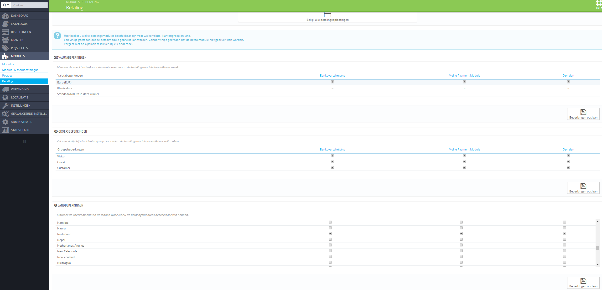

ecommerce16 Posted May 9, 2018 Share Posted May 9, 2018 deze bedoel ik: Modules>betaling, en dan moet je een stuk naar beneden scrollen. Overal waar je molie wil inschakelen moet je aanvinken Link to comment Share on other sites More sharing options...
Niels Posted May 9, 2018 Author Share Posted May 9, 2018 (edited) Yes, had ik al gecheckt, stond al goed. Misschien een on-relevante vraag tussendoor, ik heb prestashop geupdate waarom ziet mijn back-office er nog het zelfde uit? (EDIT: het was de browser cache) Edited May 9, 2018 by Niels (see edit history) Link to comment Share on other sites More sharing options...
