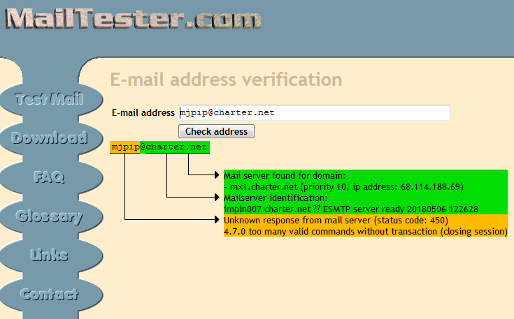

Oron Posted May 6, 2018 Share Posted May 6, 2018 Bonjour 1ere chose à faire vérifier l'adresse e-mail avec Mailtester.com Link to comment Share on other sites More sharing options...
Eolia Posted May 6, 2018 Share Posted May 6, 2018 Ben tester une adresse inconnue avec un delivery failed, je ne vois pas trop l'intérêt mais bon... c'est vrai qu'on est dimanche et qu'on manque d'occupation Link to comment Share on other sites More sharing options...
