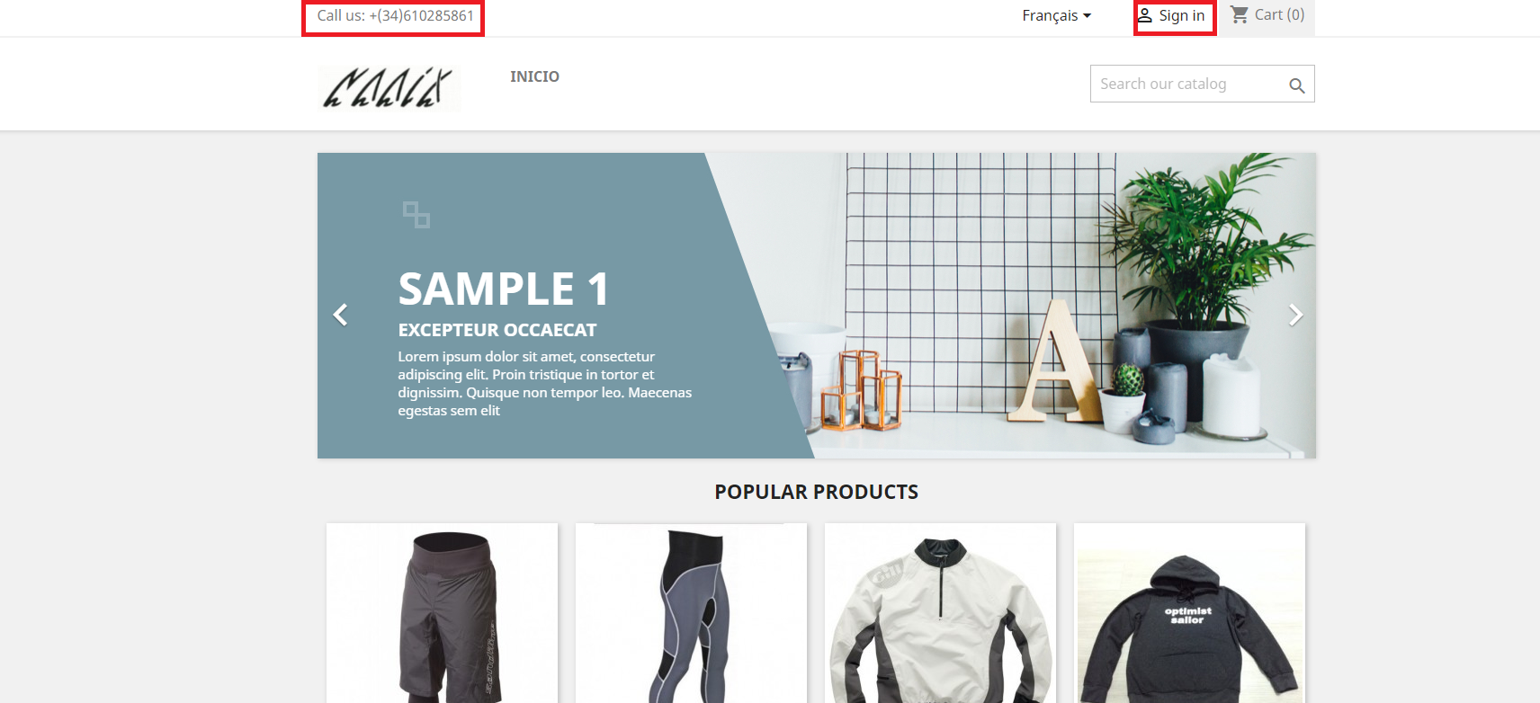

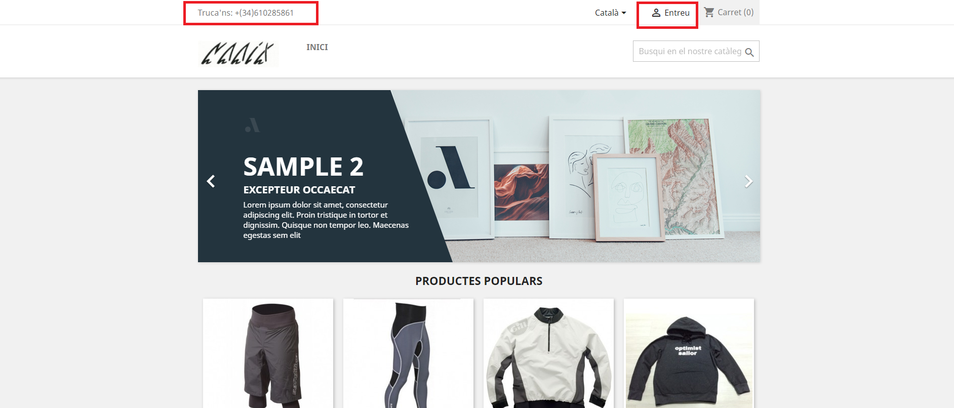

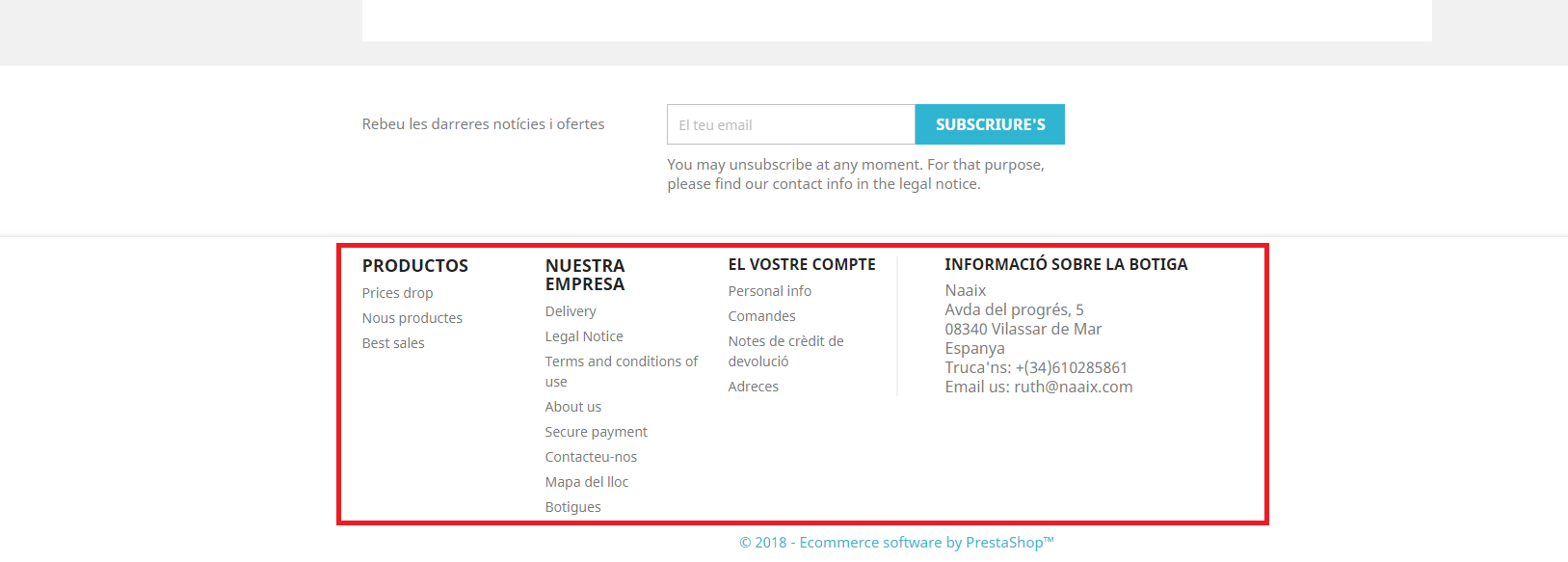

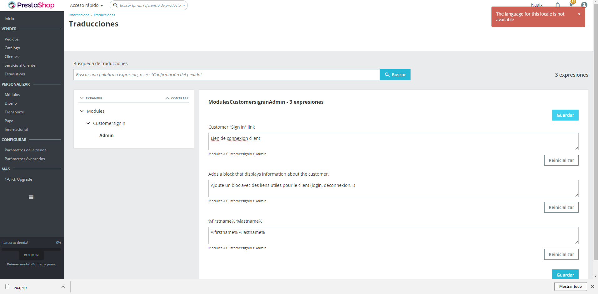

acsilva Posted May 3, 2018 Share Posted May 3, 2018 Hola buenas, tengo dos problemas en relación a los idiomas, tengo Español, Inglés Catalán, Euskera, Gallego y Francés activos. El primer problema es que cuando accedo a Traducciones y voy a traducir un cualquier contenido en Francés, no puedo ni reinicializar ni guardar valores siempre aparece un mensaje en rojo en la parte derecha que indica "The language for this locale is not available", añado captura En cambio para cualquier otro idioma me deja, he creado el francés como fr y fr-fr en idiomas. También probé con fr y fr-ca pero sucede lo mismo. Por otro lado, el otro problema, es que cuando escojo en el frontend otro idioma, algunos menus no salen traducidos: Por ejemplo en catalan vemos que: Estan bien traducidos los menus indicados y en frances, no salen bien: En los menus inferiores igual, por ejemplo, en catalan aparece: Como véis mezcla Castellano, Catalán, Ingles.... algunos puedo modificarlos en Paginas, pero donde puedo modificar el resto de menus y paginas? Gracias de antemano. Link to comment Share on other sites More sharing options...

paula marcela Posted June 18, 2018 Share Posted June 18, 2018 Ya pudiste resolver? Aún tengo el mismo problema que cuando voy a traducir un contenido en castellano, no puedo ni reinicializar ni guardar valores ya que siempre aparece un mensaje en rojo en la parte derecha que indica "The language for this locale is not available". ¿Qué puedo hacer? Gracias! Link to comment Share on other sites More sharing options...
gusman126 Posted June 18, 2018 Share Posted June 18, 2018 (edited) Recomendacion . No uses idiomas que no van hacer falta, recuerda debes traducir TODO a TODOS los idiomas, menus, paginas, enlaces, modulos, textos de esos modulos, productos, categorias, todo, todo los posible que sea traducible debes traducirlo en TODOS los idomas activos. Si hay algo que no esta traducido, es posible por : Es un modulo y tiene sus propios textos a traducir Es un menu u opciones que lo controla un menu y por lo tanto al añadir debes traducir a todos los idiomas Es un texto en el codigo mal puesto y no esta preparado para traducir Los nombres de productos, categorias, cms y otras no salen traducidas porque al editar, modificar o añadir no se añadio el texto traducido seleccionando en el desplegable el idioma. Comprueba que todos los nombres de categorias, productos y CMS estan traducidos al entrar y editar seleccionando el desplegable y cambiando el idioma Es una locura tener 5 idiomas, vas a tener que escribir lo mismo en 5 idiomas o no saldran traducidos, no se traducen solos. El error del primer aviso, es posible que en el servidor no tenga la opcion de escribir en los directorios, es posible que necesiten estar con los permisos correctos. Fck son 6 Idiomas! acompaño en el sentimiento a quien vaya a añadir los productos a esa tienda. OMG Edited June 18, 2018 by gusman126 (see edit history) Link to comment Share on other sites More sharing options...
wutever0 Posted August 6, 2018 Share Posted August 6, 2018 I don't know if it's the same problem but my issue was solved when I went to themes/<theme_name>/translations/en-US and copied one of the files there to the themes/<theme_name>/translations/<lang-locale> that I need to translate. But I changed the filename to be ...<lang-locale>.xlf instead of ..en-US.xlf and inside the file I changed the target-language="<lang-locale>" instead of target-language="en-US" Link to comment Share on other sites More sharing options...
