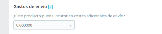

pozhed Posted May 1, 2018 Share Posted May 1, 2018 Necesito mostrar una frase/etiqueta a los productos con envío gratuito en Prestashop 1.6 y trato de validar utilizando lo siguiente: {if isset($product.additional_shipping_cost) && $product.additional_shipping_cost == 0} <span>{l s='Envío Gratuito'} ... Pero al guardar todos los productos me los muestra con la frase de envío gratuito aunque el transportista elegido tenga costo o sea gratuito no hace distinción He eliminado todos los transportistas, creé uno solo con costo pero continua igual mostrandome todos los productos con envío gratuito aunque el transportista sea con costo. Alguien podría indicarme alguna solución? Gracias! Link to comment Share on other sites More sharing options...

jgamio Posted May 2, 2018 Share Posted May 2, 2018 A ver si no me equivoco lo que estas chequeando viene del valor de este campo no tiene nada que ver con los transportista que es lo que quieres chequear el costo de envio creo (no estoy seguro en este momento) que vas a tener que agregar esa informaion en algun modulo Link to comment Share on other sites More sharing options...
pozhed Posted May 2, 2018 Author Share Posted May 2, 2018 7 hours ago, jgamio said: A ver si no me equivoco lo que estas chequeando viene del valor de este campo no tiene nada que ver con los transportista que es lo que quieres chequear el costo de envio creo (no estoy seguro en este momento) que vas a tener que agregar esa informaion en algun modulo Tienes toda la razón amigo. En este caso sabes cuál es el método para checar si el transportista tiene algún costo? Link to comment Share on other sites More sharing options...
