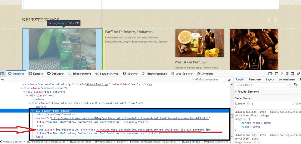

El-Musc.de Posted April 26, 2018 Share Posted April 26, 2018 (edited) Hallo liebe User, ich hab ein kleines aber blödes Anliegen.. Und zwar habe ich seid kurzem SSL auf meinem Webshop installiert, es funktioniert auch soweit richtig, alles top, ist auch korrekt eingestellt. Jedoch habe ich auf der Startseite "Mixed Content" (Mein Blog), was ein SSL Fehler erzeugt.. Ich weiß auch wo das problem liegt: Die Bilder vom Blog werden nicht über HTTPs aufgerufen, sondern unverschlüsselt! Wie kann ich jetzt die Links auf der Startseite bearbeiten? Zb wo finde ich die index.php/tpl um die Links zu ersetzen? Oder wie geht man sowas an? Da ich 6 Blogs habe, erscheint auch der Fehler 6x. Mixed Content: The page at 'https://www.el-musc.de/shop/' was loaded over HTTPS, but requested an insecure image 'http://www.el-musc.de/shop/img/leoblog/b/29/350_200/b-was%20ist%20ein%20parfum1.jpg'. This content should also be served over HTTPS. So sieht das im Quellcode aus: Unverschlüsselt: <img class="img-responsive" src="http://www.el-musc.de/shop/img/leoblog/b/29/350_200/b-was ist ein parfum1.jpg" title="Parfüm: Duftnoten, Duftarten und Duftfamilien - Wissenswertes!" alt=""> Wo/wie kann ich die Links ersetzen/aktualisieren? Wo finde ich von meiner Startseite die Index.php/tpl Datei um die Codes anzupassen, ich muss ja nur lediglich ein "s" vor die Links setzen. Link zum Shop: https://www.el-musc.de/shop - Einfach nach unten Scrollen, dann kommt der Blog mit den Bildern, also auf der Startseite! Wenn ich den Blog rausnehme, dann ist die ganze seite in SSL und alle Fehler verschwinden, also liegt es an den unverschlüsselten Links, ich würde mich sehr freuen wenn mir einer hier weiterhelfen kann, ich bin schon ganz verzweifelt... So ein kleines problem, aber find die Pfade einfach nicht, zb wo ist Index.php/tpl? Vielen dank im voraus! LG Edited April 26, 2018 by El-Musc.de (see edit history) Link to comment Share on other sites More sharing options...

El-Musc.de Posted April 26, 2018 Author Share Posted April 26, 2018 1 hour ago, rictools said: Offenbar handelt es sich um ein Modul namens blockleoblogs oder ähnlich, dort mußt du suchen. Das weiss ich auch, aber hab da nichts gefunden, und im Modul kann man das nicht anpassen, bilder neuhochladen hat auch nicht viel gebracht.. Deswegen frage ich ja nach der anderen lösung, wo ist die Index.php/tpl???? Hab ich alles durch, nichts gefunden.. Kann mir jemand sagen wo die Index.php/tpl ist?? Ich würde das gerne manuell ändern, jedoch finde ich das nicht. Das kann doch nicht so schwer sein?! A lot of thanks Link to comment Share on other sites More sharing options...
rictools Posted April 26, 2018 Share Posted April 26, 2018 Es ist nicht schwer, es ist unmöglich. Die Prestashop-Seiten werden aus verschiedenen, teils zahlreichen einzelnen tpl- und anderen Seiten zusammengefügt, die Inhalte, die von einem Modul stammen, finden sich normalerweise im Ordner des Moduls (entweder unterhalb des Hauptordners oder des Theme-Ordners). Wenn da wirklich nichts sein sollte (was ich für äußerst unwahrscheinlich halte) mußt du den Modulautor kontaktieren, eigentlich dürfte es ja sowieso nicht zu diesem Fehler kommen. Notfalls kopiere alle Shopdateien per FTP auf deine Festplatte (solltest du als Sicherung sowieso machen) und durchsuche alle Dateien mit Notepad++ nach der Zeichenfolge "src=http:" (ohne die Anführungszeichen). Link to comment Share on other sites More sharing options...
