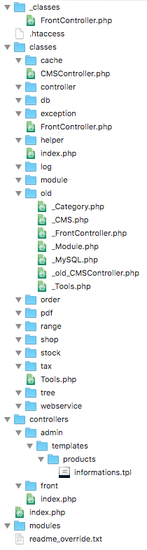

bastienwilmotte Posted April 25, 2018 Author Share Posted April 25, 2018 J'ai un minimum vérifié avant de le dire ici donc oui il n'y a pas de product.php dans override (voir screenshot où j'ai tout déplié). Pareil dans le backup et c'est même pire puisqu'il y a même moins que ça. Par exemple sur le backup 1.4 il n'y a carrément pas de dossiers modules. Link to comment Share on other sites More sharing options...
