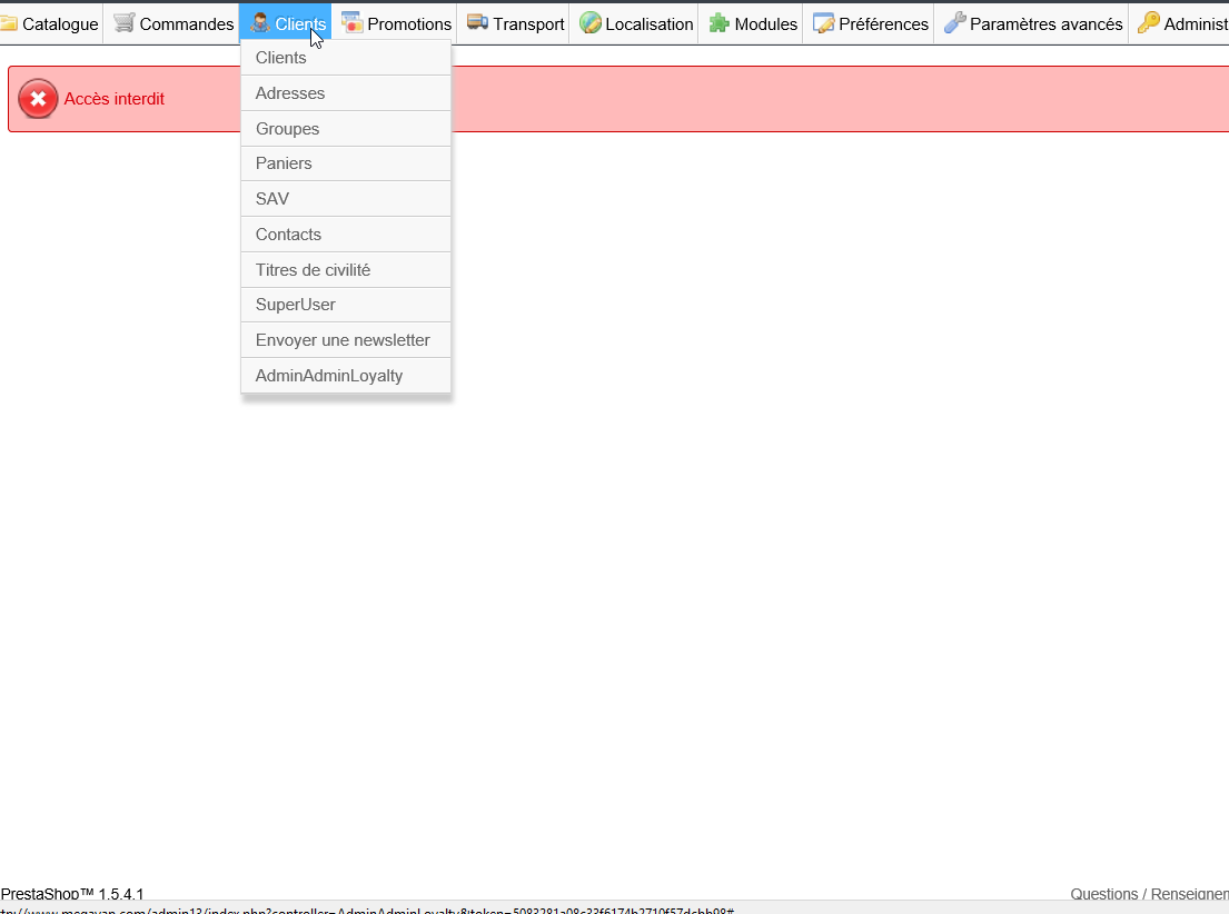

bonjour,
j'ai installé ce "module" sur mon bo de ps 1.5.4, mais il m'interdit l’accès ??? voici le message d'erreur à la réinitialisation du module :
[PrestaShopException]
Property Tab->name is empty
at line 874 in file classes/ObjectModel.php

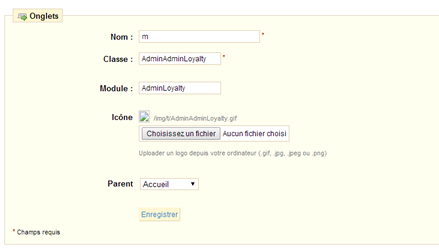

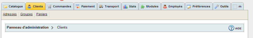

bonjour,
merci de vos infos. ;)
Même problème !!
Installation par le zip ou direct par ftp, l'accès est interdit.
Je suis même allé modifié l'accès dans la base de donnés mais rien n'y fait...
Ce module est très bien, je l'avais installé sur 1.5.3, mais maintenant sur 1.5.4.1 ça marche plus..... :angry:

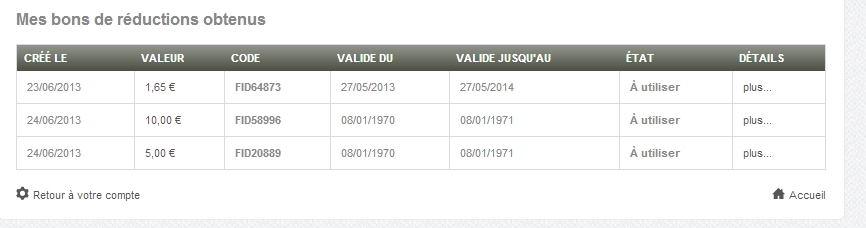

Salut à tous,
Assez curieusement, quand je transforme des points de fidélité (générés à partir du module d'administration des points de fidélité) en bons de réduction, les bons de réduction n'apparaissent pas dans la rubrique "Mes bons de réduction" du compte client, alors que la transformation des bons apparait dans la rubrique "Mes points de fidélité" du compte client.
Par ailleurs, deux des bons de réduction générés à partir des points de fidélité ont des dates de création hallucinantes (1970 !, voir copie écran jointe) et donc des dates de validité aussi hallucinantes.
Quelqu'un a une idée svp ?

Hello,
I've got the same problem i can install the module on PS 1.5.4.0, i verified the FR language ID which in my case is 2.
When i try to access the menu-item AdminAdminLoyalty it tells me: Acces interdit.
I've also tried the modified file AdminLoyalty.php but that doesn't work neither
Regards
Maniot

De mon coté en 1.4.11 j'ai juste un onglet, rien dans l'onglet client et si je clique j'ai un message du type "Le fichier de l'onglet ne peut être trouvé"
Des idées pour résoudre le probleme ?
merci et bon week end
Edited by Nicolas.C (see edit history)
En fait avec les nombreuses maj de certains fichiers c'est juste un peu compliqué de s'y retrouver.

Voici la tête de mon onglet client avec un onglet supplémentaire à droite qui m'affiche le message d'erreur décrit précédemment lorsque je clique dessus ! (voir pièce jointe)
Choisissez "client" à la place d'"accueil".
Maintenant je ne sais pas pourquoi "client" n'a pas été sélectionné.....
Vous avez surement du faire des update de prestashop à partir d'un version avec un bug sur les id tab.
Dans la table ps_tab, quelle est l'id pour le class_name  AdminCustomer (normalement il doit être à 2).
Edited by erotikat (see edit history)
