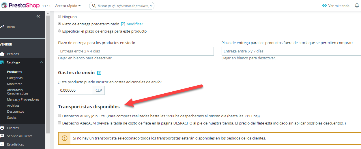

agbayon Posted June 3, 2018 Share Posted June 3, 2018 Yo tenia ese problema en la version 1.6. En nuestro caso descubrimos que sale ese error cuando el producto no está asignado a un almacén Link to comment Share on other sites More sharing options...

Tuito Posted September 19, 2018 Share Posted September 19, 2018 Buenas a todos, No sé si os ayudará. A mí no me aparecía el método de envío y era porque en el formato de dirección no tenia añadido el campo de provincia, entonces al no seleccionar provincia el transportista no lo detecta. Podéis comprobar el formato de dirección en Ubicaciones Geográficas > País que esté activo > Formato de dirección. Espero que les sirva. Saludos 2 Link to comment Share on other sites More sharing options...
oskratch Posted November 23, 2018 Share Posted November 23, 2018 On 9/19/2018 at 2:17 PM, Tuito said: Buenas a todos, No sé si os ayudará. A mí no me aparecía el método de envío y era porque en el formato de dirección no tenia añadido el campo de provincia, entonces al no seleccionar provincia el transportista no lo detecta. Podéis comprobar el formato de dirección en Ubicaciones Geográficas > País que esté activo > Formato de dirección. Espero que les sirva. Saludos Gracias Tuito, Me pasó lo mismo y creía que asignaba la provincia según el código postal. Como no era así, tal y como dices si añadimos el campo provincia (state) al formulario de usuario muestra correctamente los transportistas. Así que sirvió :) Link to comment Share on other sites More sharing options...

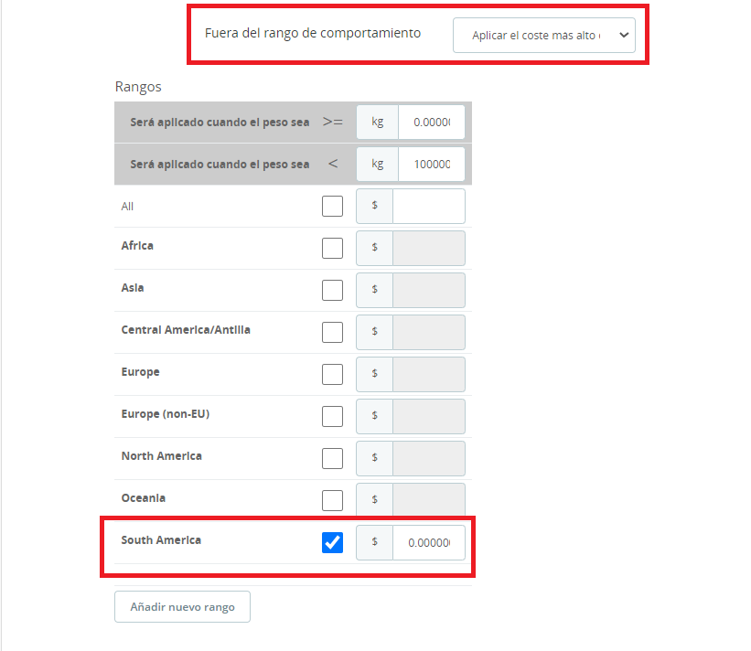

RoberAvila Posted May 8, 2020 Share Posted May 8, 2020 Buenas noches, lo que hay que hacer es entrar en ubicaciones greogaficas/pais donde pone por ejemplo spain para el caso de españa, y dar a modificar os saldra el formato de como se introducen los datos cuando te das de alta, hay que cambiar y añadir state:name, porque lo que hace es que te saque un listado con todas las provincias del pais que tienes y así es como verdaderamente detecta la zona donde estas, si el cliente lo mete manual no lo hace y por eso no detecta niguna zona de transporte. firstname lastname company vat_number address1 address2 postcode State:name (Esto es lo importante) Country:name phone dni Link to comment Share on other sites More sharing options...

fercaldas Posted June 16, 2020 Share Posted June 16, 2020 Estimados, En la configuracion del productos en el catalogo, carpeta TRANSPORTISTA, dejen TODAS LAS OPCIONES INABILITADAS. 1 Link to comment Share on other sites More sharing options...

Angelo Tavares Posted August 24, 2020 Share Posted August 24, 2020 (edited) Hola, saludos a todos Yo estaba intentando solucionar el problema de que "Desafortunadamente no hay transportista habilitada para..." Ese problema fue sanado cuando dejé en blanco las dimensión del paquete en "transporte", cuando se está creando un producto.. Inténtelo y suerte a todos.. Edited August 25, 2020 by Angelo Tavares (see edit history) Link to comment Share on other sites More sharing options...

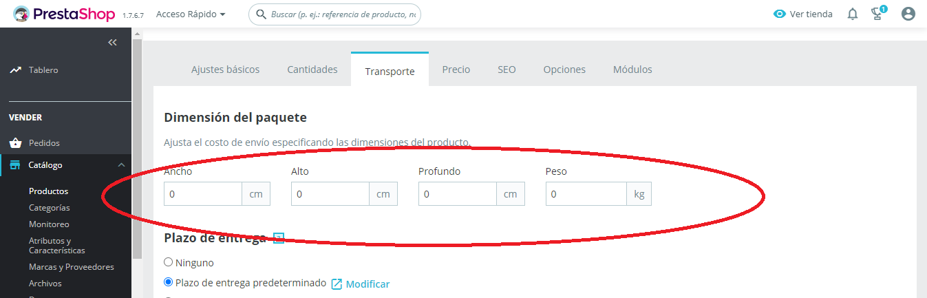

Jose Vera Posted July 23, 2021 Share Posted July 23, 2021 (edited) yo encontré mi solucion aunque no seria la adecuada...despues de hacer comparaciones de algunos productos que si podia realizar la compra y los que no, encontré la manera... cuando crean el producto, a la derecha del titulo tienen 3 opciones para seleccionar. Producto Estandar, Pack o Virtual...En el que me funciona bien el carrito de compras es seleccionando VIRTUAL. No hace falta eliminar el producto, pueden modificar el tipo de producto. Espero que les funcione Edited July 23, 2021 by Jose Vera (see edit history) Link to comment Share on other sites More sharing options...

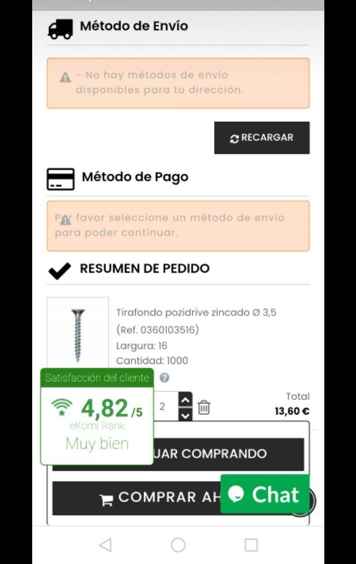

Carlos A. Posted September 14, 2021 Share Posted September 14, 2021 A mí hasta el 1 de septiembre me funcionaba bien, pero hace poco que a los clientes les sale, creo que los clientes ya existentes, solamente cambié un tema de descuentos por volumen de compra, el apartado de transportes no lo he tocado, no sé por qué me da este error pero los clientes me dicen que NO pueden hacer pedidos. SOCORRO !!! La página es www.comprartornillos.com Muchas gracias por adelantado. Link to comment Share on other sites More sharing options...

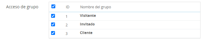

gstar Posted January 14, 2022 Share Posted January 14, 2022 Por si le sirve a alguien, en nuestro caso el transportisa estaba bien configurado pero aqui faltaba activar acceso de grupo: Link to comment Share on other sites More sharing options...
Crox A. Sánchez R. Posted May 18, 2022 Share Posted May 18, 2022 Hola, sé que este tópico tiene tiempo y quisiera saber si alguno de ustedes ha tenido el problema tal como me está ocurriendo a ver si alguno de ustedes tiene la bondad de ayudarme en la solución. En mi caso, tengo un transportista (carrier) que no aparece en mi página de 'ir a la caja' (o checkout del carrito de compras) tal cual como el error con el que se titula este tópico: Quote Prestashop 1.7 Ningún transportista disponible para su dirección de envío Entonces, después de realizar muchas revisiones a la configuración como muy bien explican en muchas de las respuestas dadas acá y ponerlas a prueba, no conseguí cambiar el comportamiento. Luego, hice por probar un cambio al estatus del transportista al colocar que se habilitara el envío gratuito y ahí comenzó a aparecer el transportista en la lista de transportistas. Sin embargo, no es el comportamiento deseado, ya que el transportista va a cobrar por el servicio, por lo que no me soluciona el problema. ¿Alguno tiene idea o me puede orientar sobre qué otra cosa debería verificar para ver por qué aparece el transportista cuando está con envío gratuito habilitado y no aparece cuando se deshabilita el envío gratuito? Gracias de antemano por sus respuestas. Saludos Link to comment Share on other sites More sharing options...
