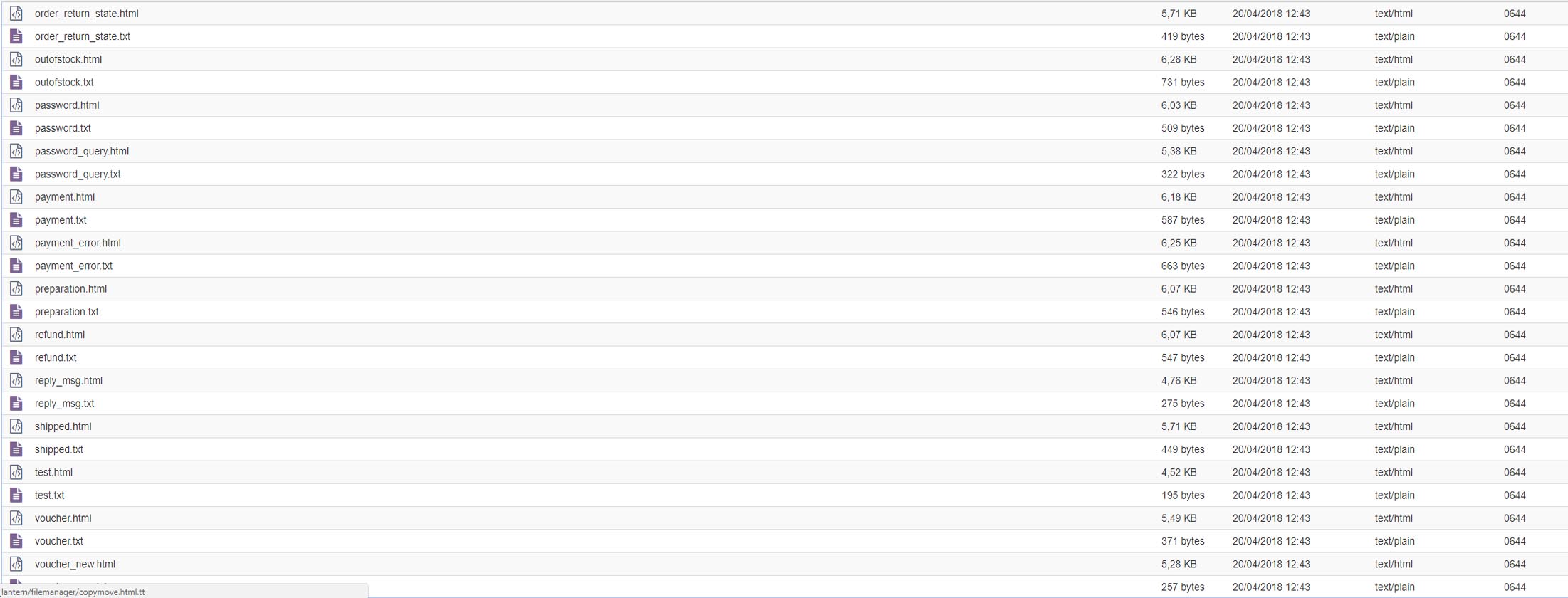

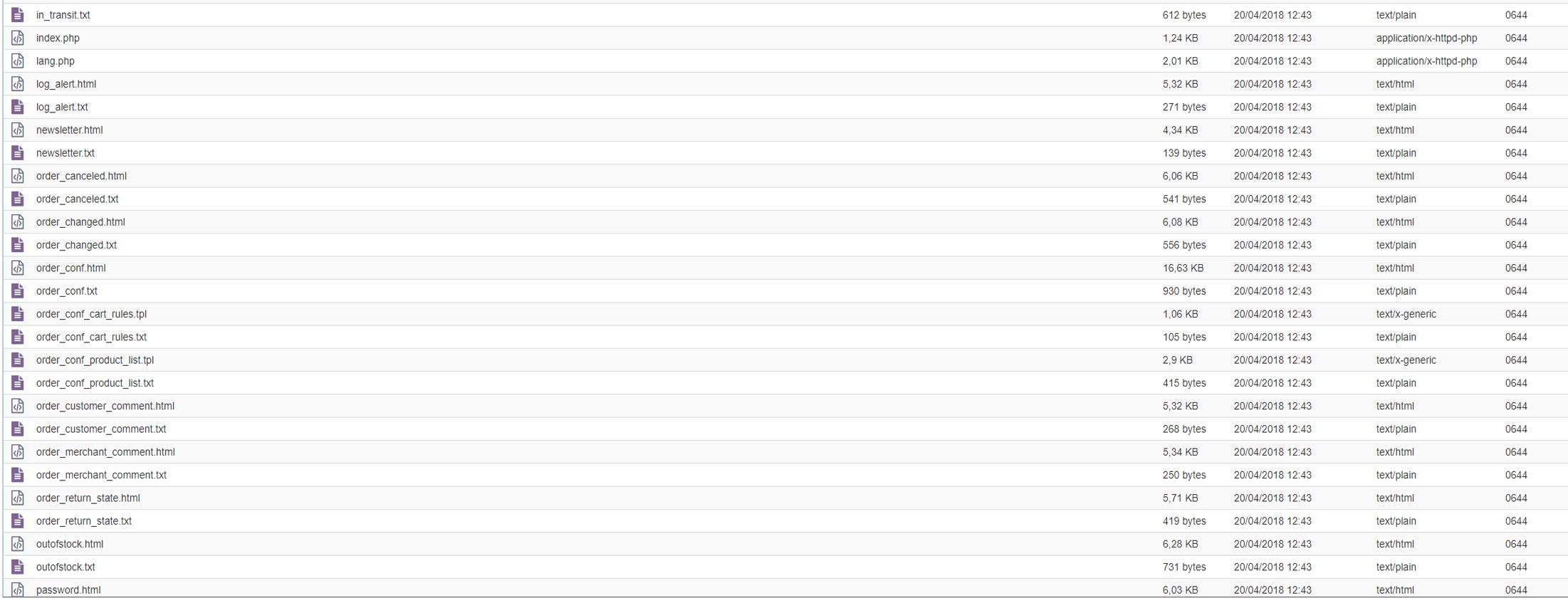

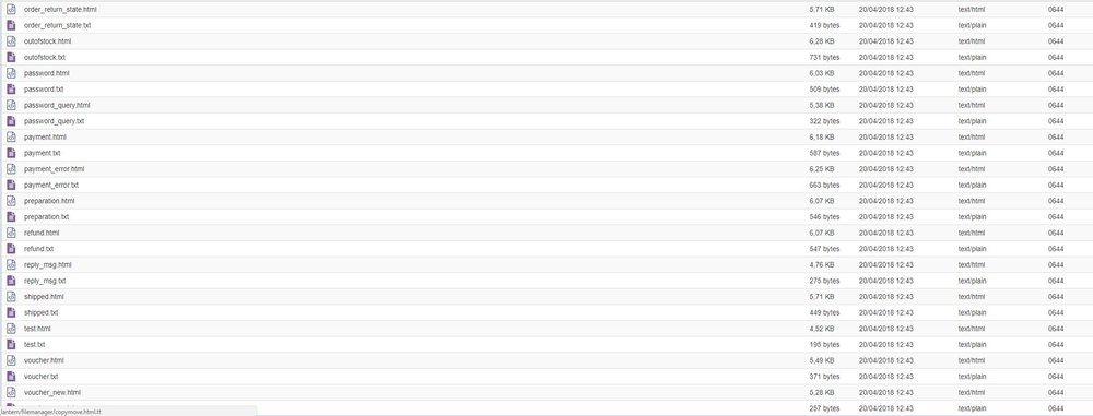

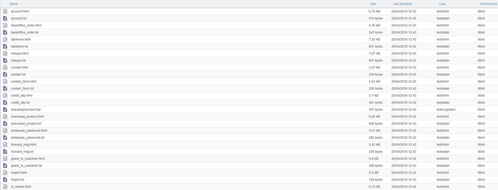

Gracias por tu contestación.

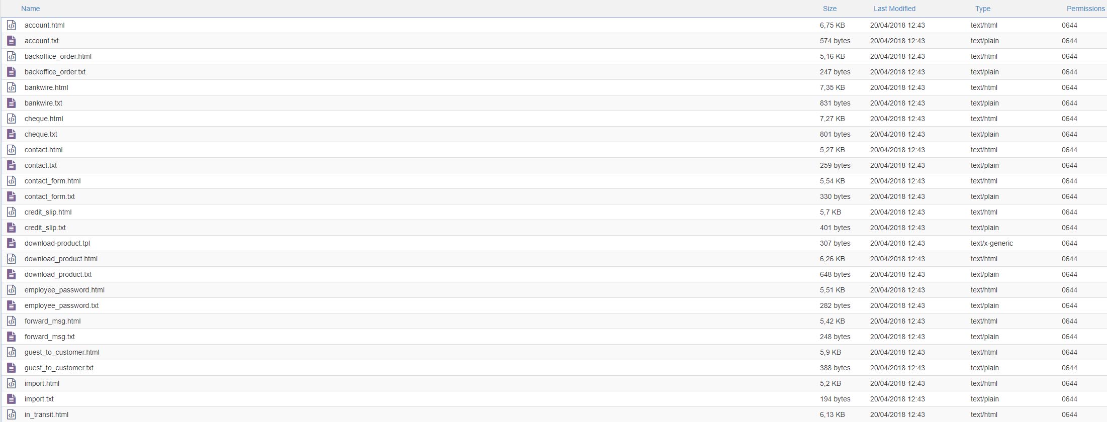

En la carpeta mail tenemos lo siguiente:
- Carpeta En
- Carpeta Es
- Index.php
Adjuntamos imagenes de los archivos que contiene las carpetas En y Es, ambass son los mismos.
Gracias por tu ayuda jgamio <3
Banana Studios
On 4/25/2018 at 12:02 AM, jgamio said:
umm, es que no da error en el log eo es lo que me parece raro
tu tienda trendra algun modulo que llame a este hook actionGetExtraMailTemplateVar  o tienes algun  override

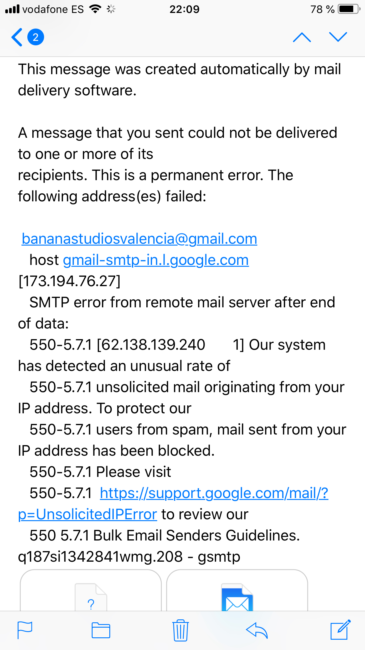

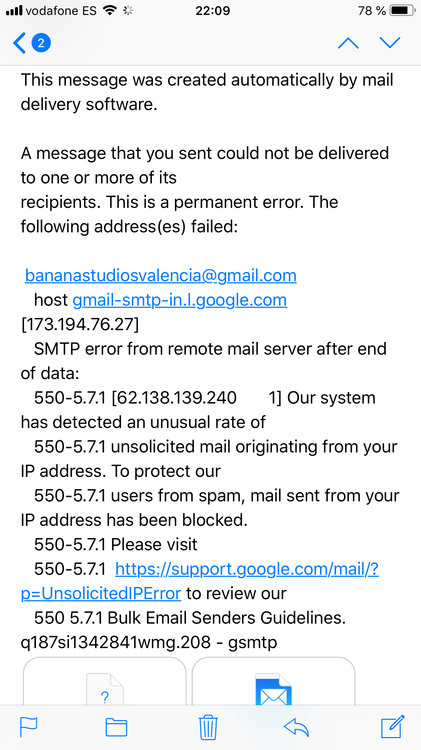

Hicimos una prueba registrándonos como nuevo cliente y hemos recibido el correo de bienvenida, luego solicitamos el correo de recuperación de contraseña y nos llego perfectamente al correo.
El problema es el siguiente, con nuestro correo de empresa [email protected] si que nos llegan los correos, pero si un usuario usa su correo de gmail/hotmail a el no le llegan. ¿Hay algo bloqueando el envío a gmail/hotmail?.
Adjuntamos captura de pantalla del mensaje de error que nos llega.

Bueno pues efectivamente esta solcuionado,
aquí los pasos que hemos seguido:
- Eliminar la carpeta En de Mails (por si estaba creando conflicto)
- Vaciamos la carpeta Mailalerts en la ruta Themes - Nombre de tu plantilla - modules - Mailalerts (vaciar la carpeta, no borrarla)
- Desinstalamos el módulo Mailalerts e instalamos este: Mailalerts.zip
- Finalmente configuramos el correo mediante SMTP para que nuestro provedor de correo electrónico no detecte como spam los correos automáticos o de respuesta que envia prestahop.
Esperamos que sea de ayuda a mucha gente que le pase lo mismo que nos ha pasado a nosotros!
