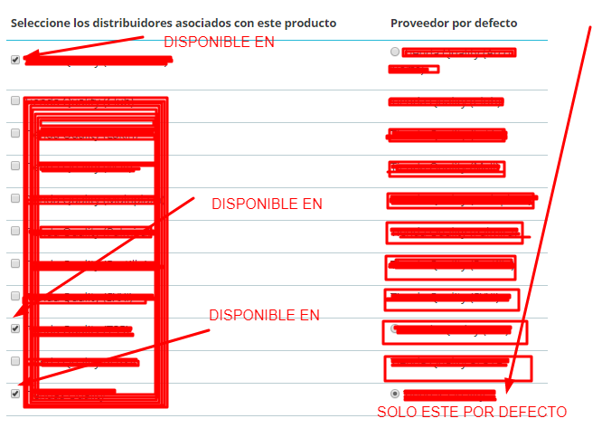

VIRALMARKTING Posted April 19, 2018 Share Posted April 19, 2018 Hola Chic@s He configurado correctamente la gestión avanzada de almacenes pero el problema es el siguiente: - Tengo 11 Almacenes = Proveedores (Internamente son Tiendas Locales donde tenemos en Exhibición la mercancía) - Cada Almacén o Proveedor tiene asignado diferentes cantidades de X Producto. - X Producto esta disponible a la venta en cualquiera de los Almacenes. *Al momento de realizar el comprador la compra, se descuenta del stock pero solo de uno de los Proveedores (Prestashop le llama Predeterminado) ya que no deja asignar otros en este campo especifico) y aunque estén asignados los otros almacenes donde esta disponible el producto no permite descontarlo del almacén donde se compro sino solo del llamado "Predeterminado". Lo que necesito: Es que cuando el comprador finalice el proceso de compra se descuente desde el almacén o proveedor desde donde el cliente compro y no solamente del llamado "Predeterminado" ya que eso hace que el proceso sea mas complicado y totalmente manual. Si alguien ha encontrado la manera de hacer una mejor gestión de este tipo les agradeceré sus comentarios y aportes. Saludos y Éxitos!! Link to comment Share on other sites More sharing options...
jgamio Posted April 20, 2018 Share Posted April 20, 2018 En realidad en 1.7 no te sabria decir pero en 1.6 cuando se me presento una situacion similar hubo que desarrollar un modulo a la medida Link to comment Share on other sites More sharing options...
zupermanzito Posted April 20, 2018 Share Posted April 20, 2018 9 hours ago, jgamio said: En realidad en 1.7 no te sabria decir pero en 1.6 cuando se me presento una situacion similar hubo que desarrollar un modulo a la medida Tienes el link del módulo? Estoy en las mismas pero con 1.6 Link to comment Share on other sites More sharing options...
jgamio Posted April 20, 2018 Share Posted April 20, 2018 No porque era un desarrollo personalizado para una empresa pero si era un caso similar en este caso descontaba hasta un maximo de un almacen y luego tomaba de los otros con unas reglas, tu problema es mas sencillo sobre todo si lo tienes enlazado con el proveedor. La parte de la compra no es complicada ya que es un hook donde revisas y descuentas lo que si tendrias es que trabajar en la interfaz de como los seleccionas Link to comment Share on other sites More sharing options...

VIRALMARKTING Posted April 24, 2018 Author Share Posted April 24, 2018 On 4/19/2018 at 11:39 PM, jgamio said: En realidad en 1.7 no te sabria decir pero en 1.6 cuando se me presento una situacion similar hubo que desarrollar un modulo a la medida oki No hay problema y tienes razón ya busque todas las opciones y realmente aun no existe así que decidimos crear un modulo personalizado y creo que al terminarlo compartiremos con la comunidad nuestra experiencia Gracias! Link to comment Share on other sites More sharing options...
