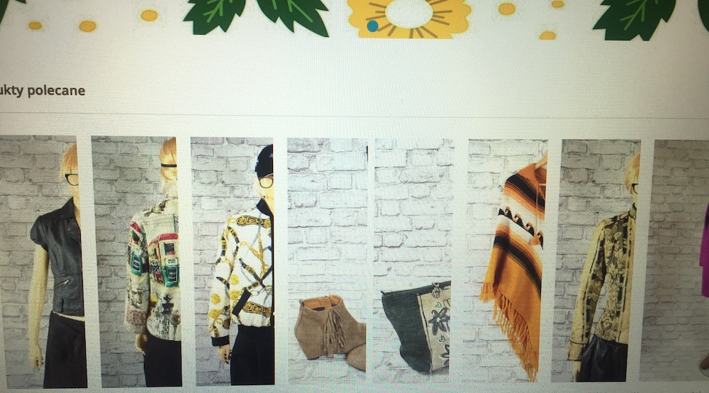

Mam mały problem po aktualizacji Presty z 1.5.6.2 do wersji 1.6, dokładnie chodzi o layout strony głównej.
Na stronie głównej sklepu dotychczas miałam baner,  pod banerem w 2 rzędach były przedstawione polecane produkty ( po 4 w rzędzie - łącznie 8 )
Po aktualizacji pojawił się problem , który polega na tym, że sklep wyświetla na stronie głównej pod banerem  w jednym rzędzie 8 zdjęć produktów ( zdjęcia są ucięte-na wzór kolaży ), a na dodatek są to produkty sprzedane ( do tej pory funkcja pozwalała na wyświetlenie produktów aktualnie dostępnych w Sklepie).

Dokładnie tak.
Przy wersji 1,5, pod głównym banerem miałam w 2 rzędach po 4 polecane produkty
Przy wersji 1,6 wszystko się rozjechało ( za wyjątkiem banera ),  produkty polecane są ucięte - w jednym rzędzie kilkanaście sztuk i na dodatek są to produkty  sprzedane, które po zakupie przez Klienta z automatu zostały usuwane ze strony głównej.
Aktualnie wygląda to dokładnie tak jak na załączonym zdjęciu.
Czy orientujesz się jak mogę sama to poprawić ?

W pliku homefeatured.css masz ustawioną szerokość bloku na 126px dlatego są tak poprzycinane zdjęcia. Generalnie musisz na nowo ostylować ten moduł, ale zanim za to się zabierzesz sprawdź czy inne elementy sklepu od frontu działają prawidłowo jeśli nie to rozważ zmianę szablonu lub zbudowanie takiego na nowo unikniesz wielu sytuacji które wyjdą po czasie.
