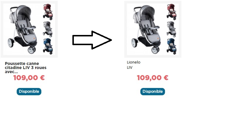

Dagr859 Posted April 18, 2018 Share Posted April 18, 2018 Bonjour, J'ai actuellement mes produits sous PrestaShop, je souhaiterai que pour chacun de mes produits sur le site internet il y ait la marque puis le nom de produit. Je vais changer le nom de mes produits pour qu'il n'y ait que le nom de mon produit qui apparaisse. Mais je souhaiterai par la suite que le nom de la marque apparaisse sur la ligne au dessus du nom de mon produit sur mon site internet. ( Voir photo jointe). Merci pour ma réponse Link to comment Share on other sites More sharing options...
doekia Posted April 18, 2018 Share Posted April 18, 2018 modifier product-list.tpl selon ton besoin Link to comment Share on other sites More sharing options...
Dagr859 Posted April 18, 2018 Author Share Posted April 18, 2018 Bonjour, Merci beaucoup pour votre réponse Cependant etant novice dans le domaine , serait il possible de me préciser quelle ligne modifier, et par quoi. Cordialement Romain | Babidol Link to comment Share on other sites More sharing options...
doekia Posted April 18, 2018 Share Posted April 18, 2018 (edited) Pas plus que je ne sais où tu range tes chaussures, je ne sais par télépathie quelle ligne de ton shop il faut modifier. Edited April 18, 2018 by doekia (see edit history) Link to comment Share on other sites More sharing options...
Dagr859 Posted April 18, 2018 Author Share Posted April 18, 2018 Re, nous avons cette ligne de code ? cela correspond Si je veux afficher la marque a la place du product-name c'est possible ? Merci <h5 itemprop="name"> {if isset($product.pack_quantity) && $product.pack_quantity}{$product.pack_quantity|intval|cat:' x '}{/if} <a class="product-name" href="{$product.link|escape:'html':'UTF-8'}" title="{$product.name|escape:'html':'UTF-8'}" itemprop="url" > {$product.name|truncate:45:'...'|escape:'html':'UTF-8'} </a> Link to comment Share on other sites More sharing options...
