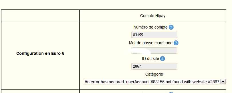

polaije Posted September 23, 2011 Share Posted September 23, 2011 Same problem, see jpg attached. I cannot change the category even if I reinstall the module. The data are kept. Any Idea ? Link to comment Share on other sites More sharing options...
Sparer Lilian - IT Support Hi-media payments Posted September 26, 2011 Share Posted September 26, 2011 Bonjour, Votre id compte et votre id site ne doivent pas correspondre. Votre id compte se trouve au début du menu à gauche, ce n'est pas le numéro de votre espace utilisateur. N'hésitez pas à nous contacter pour tout problème : technique @ hipay . com Merci et bonne journée Link to comment Share on other sites More sharing options...
