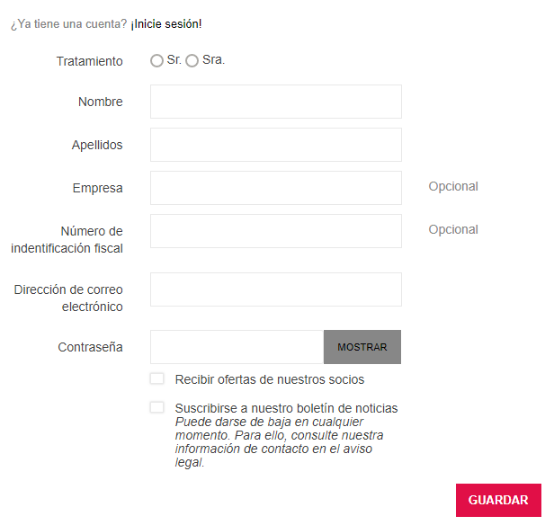

Estoy haciendo una tienda, y me piden que, en el registro de nuevos clientes, éste deba poner, obligatoriamente, el DNI (o CIF).
Ahora mismo tengo la opción de activar el modo B2B, y me sale el campo de Identificación fiscal (que se ve que corresponde al SIRET francés), pero es opcional.
Necesito poner el campo DNI, obligatorio, en el registro de nuevos clientes.
Ya he probado lo de que el país necesite el número de identificación fiscal, y en direcciones poner el dni obligatorio, pero con eso consigo que el DNI se ponga en la dirección del cliente, y no es eso lo que busco.

Gracias Luis, nosotros teníamos el mismo problema con la tienda en B2B que hemos desarrollado para un cliente, quería el campo DNI/CIF obligatorio.
Antes de tocar la plantilla de registro, me he descargado el módulo que habéis desarrollado en la versión de prueba de 30 días para ver si solucionaba este problema:
https://rekire.com/prestashop/6-modulo-de-registro-ampliado.html
El módulo me parece que está fenomenal y que es super útil. Muchas felicidades Luis.
Pero no me soluciona el problema del todo. El módulo me permite añadir el campo DNI/CIF en el registro de cliente y ponerlo obligatorio. Pero entonces el campo DNI/CIF me aparece 2 veces, uno opcional (el que incluye el Prestashop al poner en modo B2B) y otro obligatorio el que incluye vuestro módulo.
¿Cómo puedo quitar DNI opcional que incluye el Prestashop? Parece que la única opción es tocando la plantilla, pero claro yo quería el módulo para no tener que tocar la plantilla.

Hola.
Se que viene con 2 años de retraso, pero para si le sirve a alguien en el futuro. Para hacer el campo obligatorio, después de activar el modo B2B, tienes que ir al archivo classes/form/CustommerFormatter.php. En este archivo, buscas 'siret' y solo tienes que añadir
->setRequired(true)
Te debería quedar así:
$format['siret'] = (new FormField())
  ->setName('siret')
  ->setType('text')
  ->setLabel($this->translator->trans(
    'Identification number',
    'Shop.Forms.Labels'
  ->setRequired(true);
Y ya está, cuesta 2 minutos.
Espero que sea de ayuda a alguien. Un saludo!
