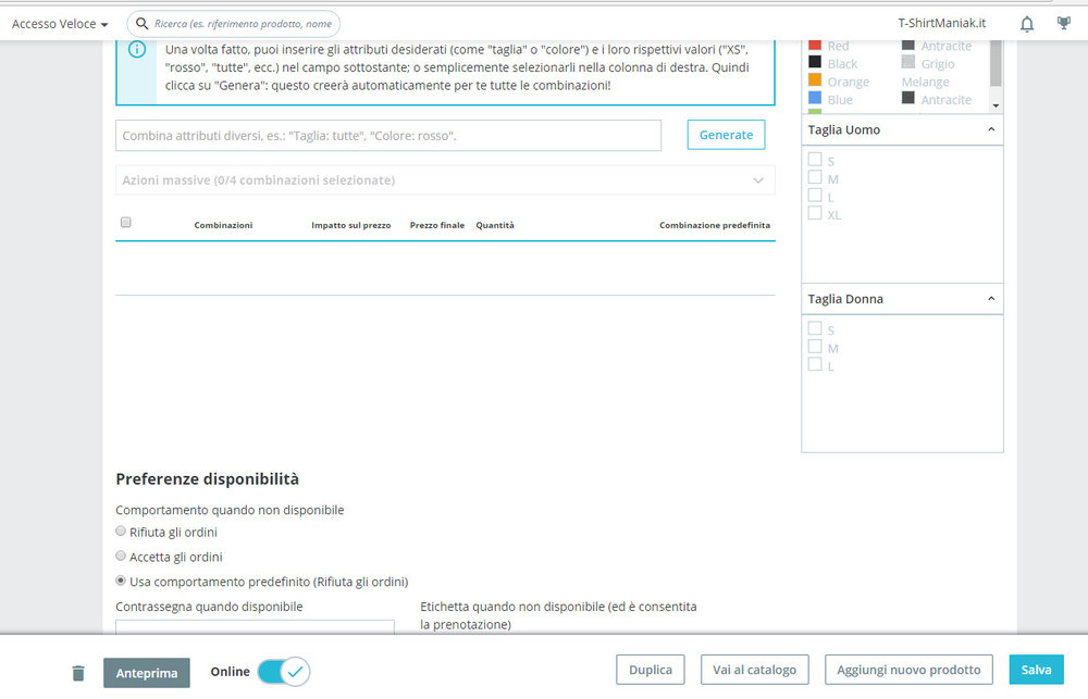

Drazh Posted April 16, 2018 Share Posted April 16, 2018 (edited) Salve a tutti, credo in corrispondenza dell'ultimo aggiornamento con il modulo "1-click upgrade", dalla versione 1.7.2 alla 1.7.3.1, riesco a creare nuovi prodotti con le combinazioni ma non mi riesci più di modificare o aggiornare le combinazioni di quelli già creati. Anche se faccio duplica prodotti, la tab dalle combinazioni esistenti non si apre e rimane non selezionabile. Ho premesso "credo" perch con la versione precedente avevo creato, duplicato e modificato le combinazioni dei prodotti senza problemi, poi ho fatto l'aggiornamento e per qualche giorno non ho aggiunto nessun prodotti , concentrandomi sul altri aspetti del sito. Nello screen si vede che il prodotto ha 4 combinazioni, ma il menu a tendina rimane per sempre in grigio non selezionabile. Qualcuno ha lo stesso problema o può darmi qualche suggerimento? Grazie. Edited April 17, 2018 by Drazh (see edit history) Link to comment Share on other sites More sharing options...

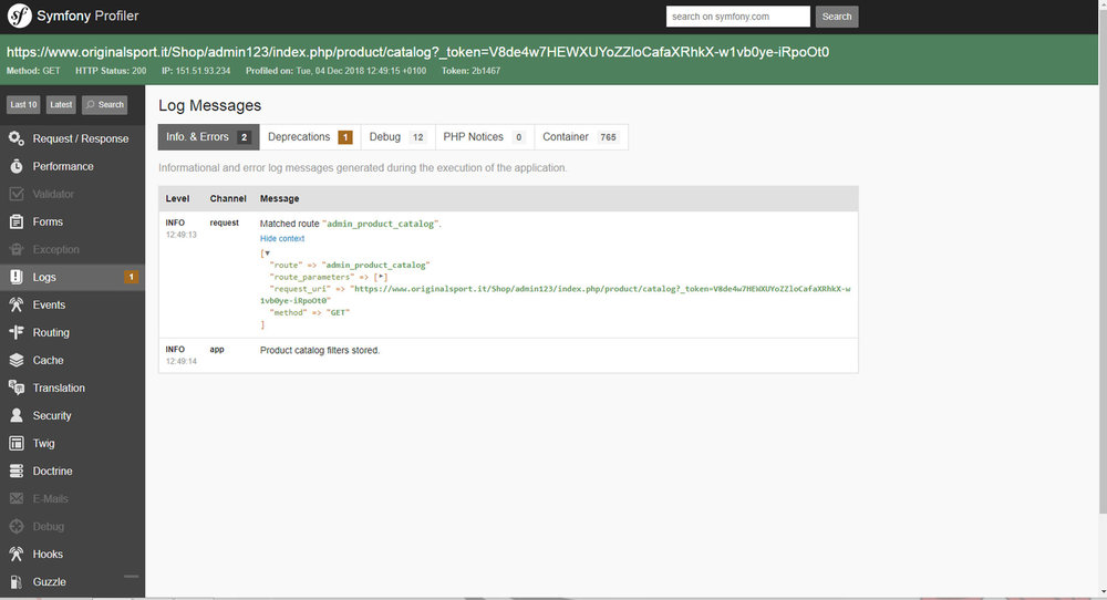

Original Sport Posted December 4, 2018 Share Posted December 4, 2018 Salve, nel sito che gestisco ho un simile problema. Versione PS 1.7.4.4 versione php 5.4.16. In sostanza quando creo un prodotto e vado a generare molte combinazioni. Ad esempio una scarpa da pattinaggio (con relativa numerazione) una combinazione di rotelle (circa 9 opzioni) e il colore della scarpa (bianco o nero) in totale circa 500 combinazioni il sito non le tiene. fa molta fatica a generarle e successivamente dopo aver creato il prodotto non mi permette di entrare a modificarlo e mi da errore 500. Nella modalità di debug trovo: Matched route "admin_product_catalog" . Hide context [▼ "route" => "admin_product_catalog" "route_parameters" => [▶] "request_uri" => "https://www.originalsport.it/Shop/admin123/index.php/product/catalog?_token=V8de4w7HEWXUYoZZloCafaXRhkX-w1vb0ye-iRpoOt0" "method" => "GET" Link to comment Share on other sites More sharing options...
