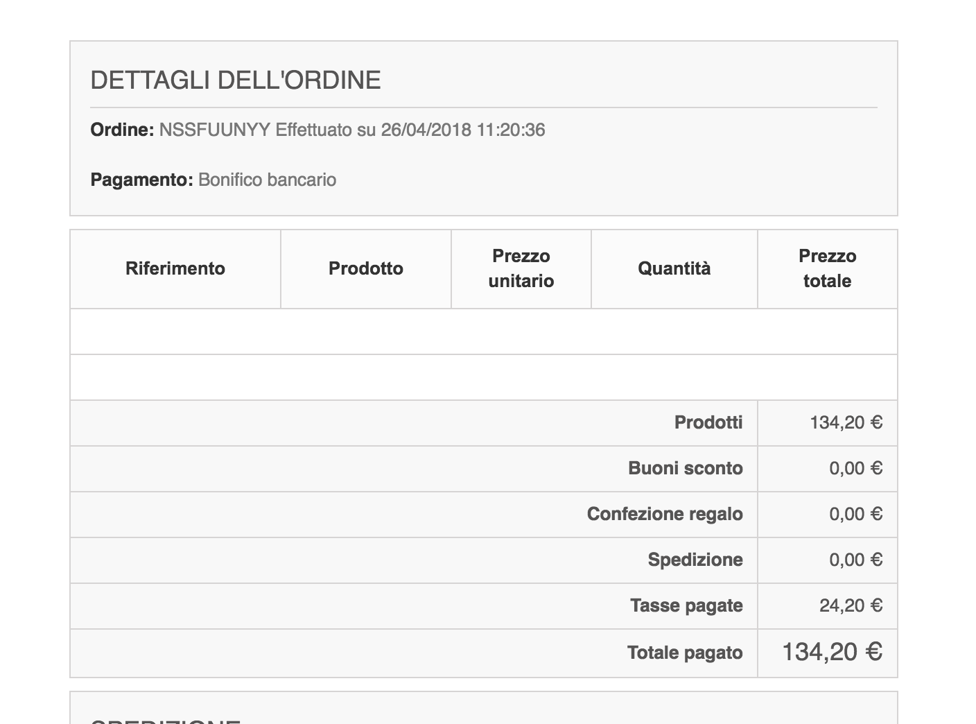

Dalia Posted April 16, 2018 Share Posted April 16, 2018 (edited) Ho un problema con la mail che viene inviata al cliente durante l'acquisto del prodotto..in pratica nella mail non viene caricato il prodotto acquistato nella tabella di riepilogo, ma mostra solo il totale della spesa.. Quale può essere il problema? Edited May 4, 2018 by Dalia (see edit history) Link to comment Share on other sites More sharing options...

Dalia Posted April 26, 2018 Author Share Posted April 26, 2018 (edited) adesso ho provato a cambiare il .tpl in .html e l'errore non me lo dà..ma in ogni caso non vedo immagine del prodotto nella mail Ti allego una schermata della mail che mi arriva come cliente..come vedi non ho nessun dettaglio sul prodotto acquistato se non il totale Edited April 26, 2018 by Dalia (see edit history) Link to comment Share on other sites More sharing options...
fedesib Posted April 26, 2018 Share Posted April 26, 2018 Ciao, da quello che ricordo le email di conferma non contengono mai le foto dei prodotti acquistati, c'è l'elenco con le informaizioni di base ma non l'immagine. In ogni caso: il file .tpl è quello che ti permette di elencare i prodotti e non va rinominato, altrimenti non viene caricato. Se hai buoni sconto, come mi sembra di vedere, prova ad aggiungere nella stessa cartella mails/it anche i files order_conf_cart_rules (.txt e .tpl) che trovi allo stesso link che ti avevo mandato, potrebbero essere quelli a darti l'errore. Buon pomeriggio, Federica Link to comment Share on other sites More sharing options...

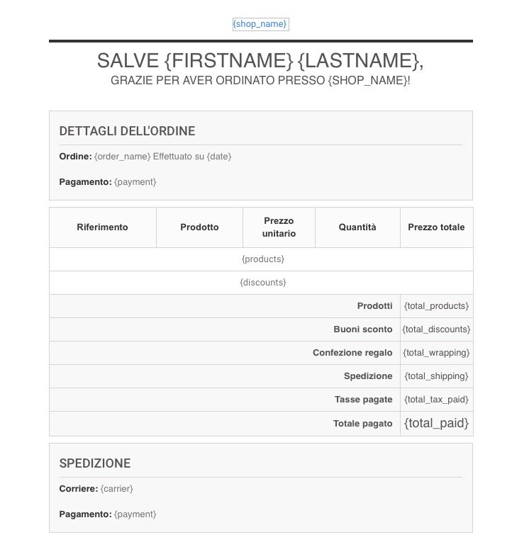

gaggo23 Posted April 10, 2019 Share Posted April 10, 2019 Ciao uso la 1.7.5.0 e ho provato anche la .1. Quando viene effettuato ordine, nella mail del cliente non vengono messi i dati. Rimangono le variabili fistname name etc etc. Ho provato a inserire nella cartella mail i file .tpl come scritto in precedenza ma non mi cambia nulla. Link to comment Share on other sites More sharing options...
fedesib Posted April 11, 2019 Share Posted April 11, 2019 Ciao, credo sia un problema dovuto alle traduzioni. Hai tradotto i testi delle email da Localizzazione -> Traduzioni -> Email ecc? Hai la libreria HTML purifier attiva da in Paramentri negozio -> Generale? Prova a disattivare HTML purifier e ritradurre le email, il problema può essere legato al fatto che HTML purifier salva tutte le parentesi graffe delle variabili da sostituire "{" e "}", con stringhe di caratteri "safe" come "%7B" e "%7D" quindi poi non vengono più trovate nel codice e non vengono riconosciute come variabili da sostiruire. In alternativa, modifica i testi delle email direttamente dai files HTML che si trovano nella cartella /mail/ del tuo tema. Spero di averti aiutato, buona giornata, Federica Link to comment Share on other sites More sharing options...
