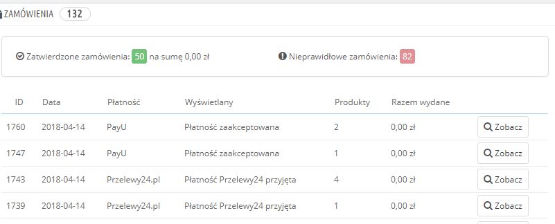

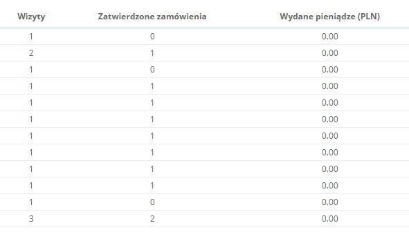

Nie mam statystyk w BO.
Część udało się naprawić podmieniając wpisy w AdminStatsConrollers.php z invocie_date na date_add.
Jednak mam problem który mi doskwiera bardzo, pomimo poprawnie złożonych zamówień przez klientów w statystykach klientów jak i w samym kliencie jest wpis że wydał w sklepie 0.00 zł - tak ja to widać w załączniku.
Druga rzecz to, że nie zlicza wgl prowizji dla płatności tj. nie odejmuje ich w statystykach (dashboard)
Przeszukałem fora i niestety nic mi nie pomogło... ktoś wie jak to naprawić?
