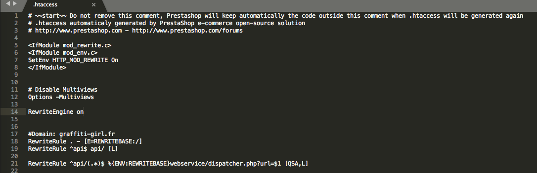

graffiti'Girl Posted April 14, 2018 Author Share Posted April 14, 2018 merci je comprend la différence à présent, par contre je ne comprend pas trop ce que tu me demandes de faire car ça ne ressemble trop :/ désolée je suis une noob ^^ voici ce que j'ai moi : merci de ton aide Link to comment Share on other sites More sharing options...

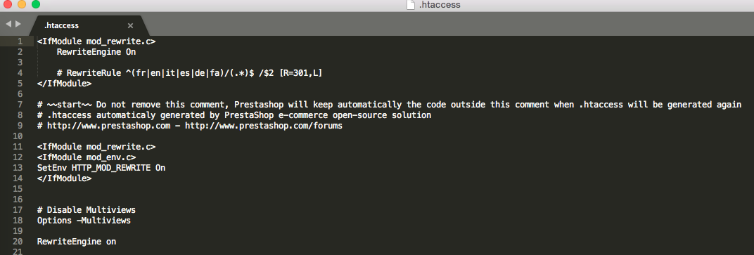

doekia Posted April 14, 2018 Share Posted April 14, 2018 Ajoute en tout début de ton .htacces les lignes du snippet - ceci redirigera sur les urls sans /fr/ suite à ta suppressions des autres langues Link to comment Share on other sites More sharing options...
graffiti'Girl Posted April 14, 2018 Author Share Posted April 14, 2018 je l'ai fait .. mais je ne vois pas de changements, toutes mes images sur google repointe sur le fr/fr et donc erreur 404 tous mes liens de google sont downs exemple : https://graffiti-girl.fr/fr/scoop/75-lot-de-10-blocs-papiers-scoop.html Link to comment Share on other sites More sharing options...
doekia Posted April 14, 2018 Share Posted April 14, 2018 Pardon le snippet contient un # en trop # RewriteRule ^(fr|en|it|es|de|fa)/(.*)$ /$2 [R=301,L] RewriteRule ^(fr|en|it|es|de|fa)/(.*)$ /$2 [R=301,L] Link to comment Share on other sites More sharing options...
