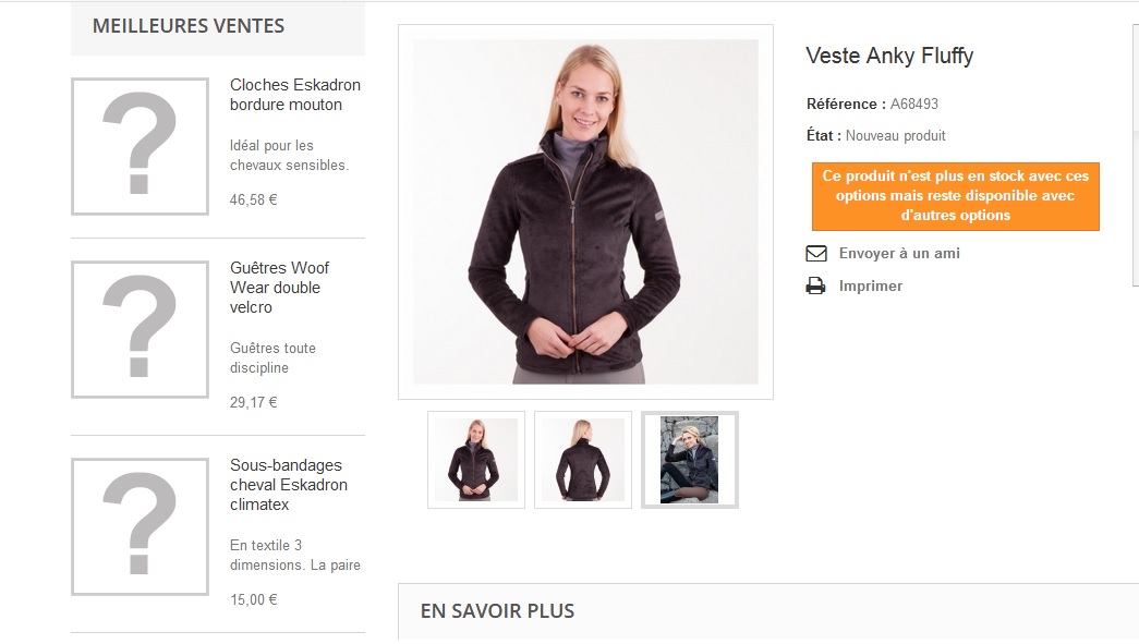

Je viens de faire une migration d'une version 1.4.9 vers la 1.6.1.17 en local.
Cela fonctionne, sauf que hic, je n'ai plus d'images à mes produits, juste aux catégories. Quelle manip dois je faire pour récupérer mes images car si je dois tout recharger produit par produit cela va être très long(3000 produits environ).

Regénérer le .htaccess,
Déplacer les images legacy

Pour les images, BO > Préférences > images, l'option pour basculer sur le nouveau systeème d'image et les déplacer est là.
Pense aussi à regénérer tes miniatures. 1ere fois choisir d'effacer, après la première erreur, relancer SANS effacer les images (peut demander plusieurs relances)
