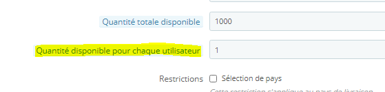

Cette règle n’empêche pas un client qui a déjà commandé d’utiliser le bon sur une prochaine commande :/
Là il s’agit de laisser la possibilité aux clients d’utiliser le bon sur leur toute première commande, et non pas les suivantes.
Ah bon ?
Quantité limitée par client: 1 <- En français, ça veut dire 1 seule fois, donc il ne pourront pas l'utiliser sur les prochaines commandes.
Ensuite, si les anciens client peuvent en bénéficier une fois ça ne me gêne pas au contaire.

Merci pour votre réponse rapide ... par contre mettre la quantité a 1  si je ne me trompe  pas ne va pas limiter a la 1ere commande  uniquement ?
nous ne voulons pas que cela s'applique à toutes les règles panier
nous voulons vraiment avoir la possibilité limiter  une promo a la 1ere commande ... si une commande a déjà été effectuée  le code promo ne pourra plus s'appliquer
merci
